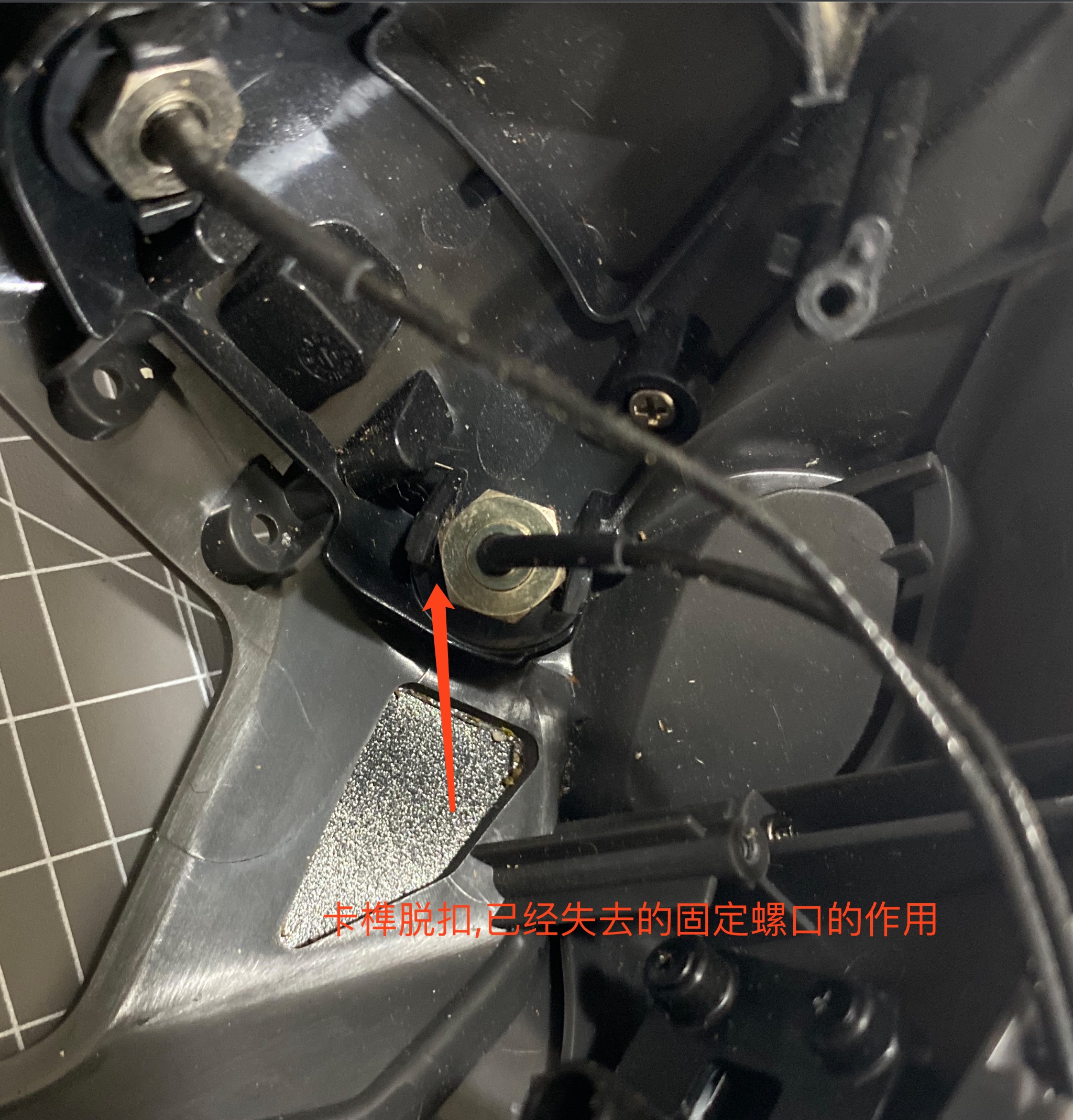

2:FPV眼镜使用第三方增益天线时因ipex转sma的链接线固定SMA座子的卡榫过于单薄而导致脱扣拧断射频线!(SMA底座跟我们常见的螺母一样是六棱螺母,fpv眼镜内部固定SMA底座只有平行的两面的螺口有卡榫并且没有使用黄色的K-1668天线胶固定)
    在固定第三方增益天线一定不要用力过猛,否者结果只有一个“拆机更换”

第三个问题与内存卡关系不大, 全是心理作用!   你可以看看我账号激活的天空端数量,就该知道我手边有多少台大疆数字图传系统的穿越机! 闪迪C10、黄卡、黑卡,32G、64G、128G,三星红白卡plus、京东便宜货联名卡、都试过了!   第二个问题也是设计的问题,更换第三方天线就容易把他拧脱扣(拧松了天线容易掉,拧紧了你们眼镜固定螺母的卡扣有容易坏,坏了过后再拧也拧不紧了!最终导致拧坏射频线)

涂点黄色天线胶,或者是704硅橡胶!  硅橡胶没涂好可以用棉签蘸解胶液清洁(生活中常见的打火机煤油、香蕉水也可以拿来清洁)
