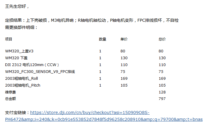

炸机,都是我们心中的一个结,都怕炸机,我也一样,不巧炸了二次,说说经过吧。
第一次和朋友一起去飞,他的悟,空中射浆,直接旋转掉进怀柔水库,我们跟据地图数据,准备打捞飞机,需要在水上定位出事点,然后用船去捞,我的精灵3此时充当指引空中悬停定位引导小船过去,船到了,我就飞向别的地方了,一直是后退在飞,直到眼前出现绿色,我才意识到,快到山上了,此时为时已晚,飞机挂在灌木上掉下来,其实没多高,最多几十公分,都是灌木从,减震刚刚的,后来去捡回来,发现屁事没有,就是有一个电机外壳处,有点擦伤,别的就是机臂上有点微微的裂开,回头一加电,我去屁事没有,回家后打开外壳检查了一下,把外壳用吹风机加热,做了一个矫正,基本没有啥问题了,拆壳过程中,发现DJI的机臂上固定上下壳的二个螺丝塑料部分有炸裂现象,明显的是材料不过关。自已简单处理就可以了。
这中间又飞了一个月,机器没有任何问题。第二次炸是去拍一个城楼,城楼上有四个字,我朋友说,你把机器悬停在字的边上,他拍一张照,我就飞过去了,悬停在字边上,无耐的是机器漂了,桨叶打到墙上直接落下,过去捡起机器看了一下,外观无损坏,电池摔出,加电检测就是P轴电机不自检,别的一切正常,可以起飞,可以图传,总之就是P轴电机不归位,别的一切安好,回京后等到阅兵结束,打印了表格寄到DJI去了,我表格上直接写了,个人要求更换上下壳,检测P轴电机,需要的情况下,更换电机。过了几天,DJI给我回电话说,什么什么坏了,检测结果,我其实不想和他们废话,我说,你直接发邮件给我吧,说白了,电话中都是扯蛋,说不清楚什么,不浪费时间,还是邮件靠谱。自已曾经也做过售后,售后的事,大家都懂,我也不想多说,一会邮件发来了,列出一堆清单,什么电机异响,什么变型,之类的,为什么会有电机异响,因为第一次炸机,那个电机外壳处有点擦伤,于是DJI售后,就想当然的异响了,还有什么线损坏,那线是我自已拆的,就是接头排线处我自已用力给折出一个印子而已,不影响使用,也不可能有什么隐患,不过售后考虑的很详细,换,换,换,总之一句话,全是换,我只想说要换的东西,我告诉你了,换什么,我自已都检测完了,别在给我强加一些不用换的东西,于是我给我他回了邮件,请按我要求更换的清单更换就可以了。我在等他们回话,顺便做一个直播,看看能否成功,不是说钱多钱少,只是看了不需要换的东西更换,有点浪费啊,但于对DJI是很好的,可能左换右,就是一笔收入啊。

[img]工程师给我电话了,说镜头不自检,是因为排线松了,要换,好吧,那就换吧,排线坏的真是少见,在说不换,人家要骂人了,上下壳我自已要求换。
1图是第一次官方要求更换配件,图是是我沟通后要换的配件。[/img]

楼主真有办法一个直播大疆给你省了384元。嗨,这大疆真是让人无奈啊。
楼主  Phantom 3 Advanced认证用户 2015-9-11 13#
是我自已要求的,我认为有些部件不要换,但是DJI也说了,他们按我的要求换件,但是不给做飞行测试,我同意了。
