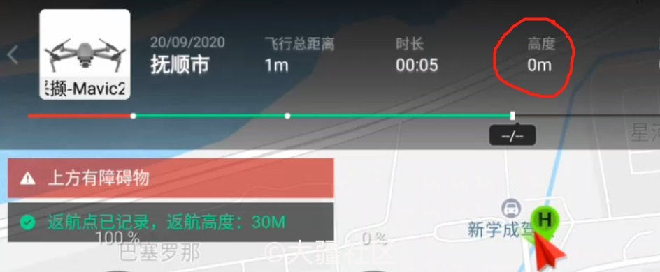

首先,楼主不像是新手,包括事故后发的视频,感觉如果楼主没有关控,飞行纪录纪录的是全程,那这个可以确认不是楼主操作问题。
如果楼主想找问题,可能可以从那个“上方有障碍物”开始找。
一如楼主所说,有个细节提供给楼主,可以较安全的飞行,希望有所帮助。
我教新飞手,会说一个“三不起,三不留”,其中一项,就是“低空不滞留”。不论是老飞控还是新飞控,起飞时,果断推满杆让机器上升到五到十米再进行下一步操作,是最安全的办法。特别是在有横风、地不平、环境复杂的地方,低空不要滞留,不要温柔起杆。

大头弥勒Mavic 2 Enterprise9-21 19:37
这图片已经很能说明问题了
