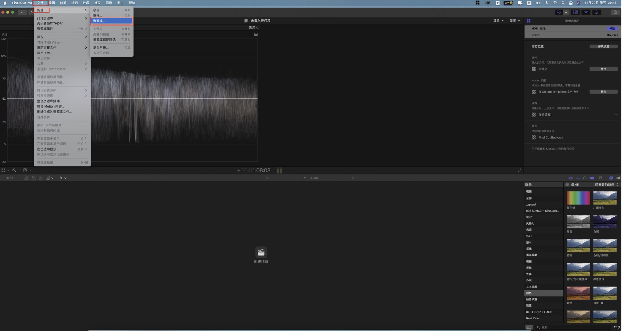

二、FCPXHDR设置、剪辑、导出
1.资源库设置
第一步,新建资源库
第二步,设置资源库色域空间
第三步,新建项目并选择色彩空间和渲染格式
渲染类型:
色彩空间:
说明:
1.如果第二步没有选择广色域HDR,则无法选择HDR,选择就是如下:
出现以上情况,就需要重新设置资源库的色彩空间

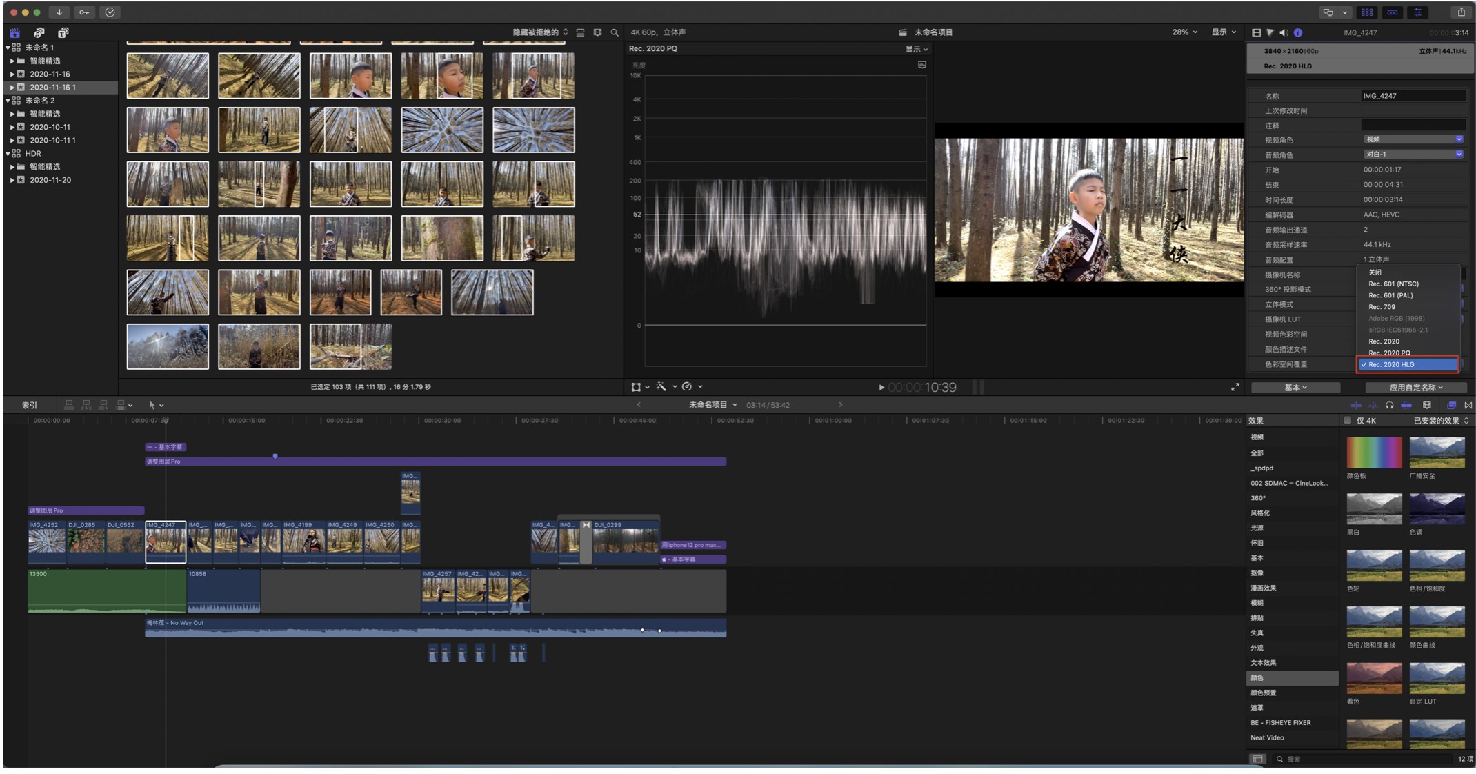

第四步:选择色彩覆盖空间
导入所有视频素材,并放到轨道中,然后HDR素材选择对应的色彩覆盖空间。
1.选择色彩覆盖空间,在右边点击设置,选择基本后再选择编辑元数据视图,在弹框中搜索色彩空间覆盖。
2.选择素材后,点击右边设置,选择色彩覆盖空间中选择类型,选择后,色彩就会自动还原到正常。之后的剪辑就跟正常一样,也可以套用lut。
目前我也有个疑虑,就是不同设备应该选择PQ还是HLG?还是没有区分?也希望有大神答疑。我现在发现iphone12 pro max套用PQ曝光还是不准确,使用HLG后就曝光准确。
