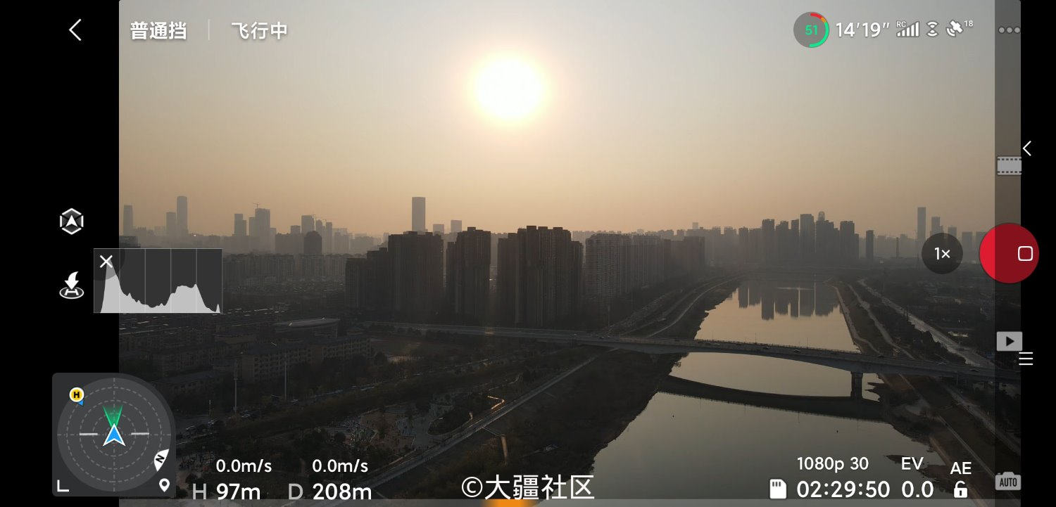

是这次更新新固件后才出现这种情况,以前没有出现过。下面是今天下午的截图。
机头正对太阳,但却是后面避障报警。

不一定每次都报警,暂时没发现有什么规律。原地旋转一圈回来又不报警了。周围也没有鸟在飞。
