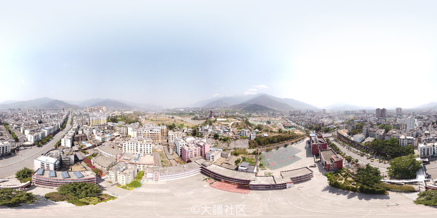

PTGUI是后期全景拼接软件,与机型无关,只要是全景图片就可以拼接。我昨天用MINI飞的,22张拼接。天空之城上传不了,只好传到720上去了,感觉将就。
风雨且同舟Mavic Mini3-27 14:53
PTGUI是后期全景拼接软件,与机型无关,只要是全景图片就可以拼接。我昨天用MINI飞的,22张拼接。天空之城上传不了,只好传到720上去了,感觉将就。[图片]
