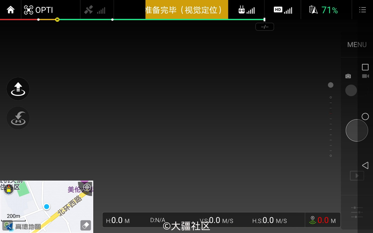

精灵3a的机器,APP运行时总是进入3p型号,离线强行选择3a,菜单上点击home还是3p,飞行正常,没有图像画面,什么原因。

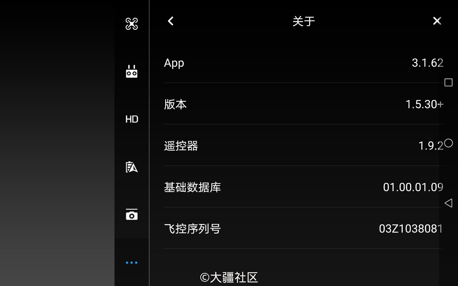

下面是手机连接上的画面和菜单上的各个版本参数。可以正常飞行,飞行参数手机上都有,没有摄像头的画面,怎么操作都错误的认定是3p型号,用3a的固件升级包升级了多次,都没反应,过程中没有说明中说的声音和动作,卡上也没有成功或失败的文件。
