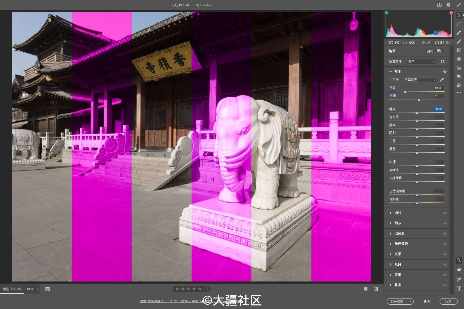

我反映的两问题还没解决呢!版主何出此语?
1、2021年1月31日,反映拍照出现红条

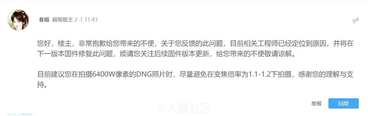

答复为固件问题:

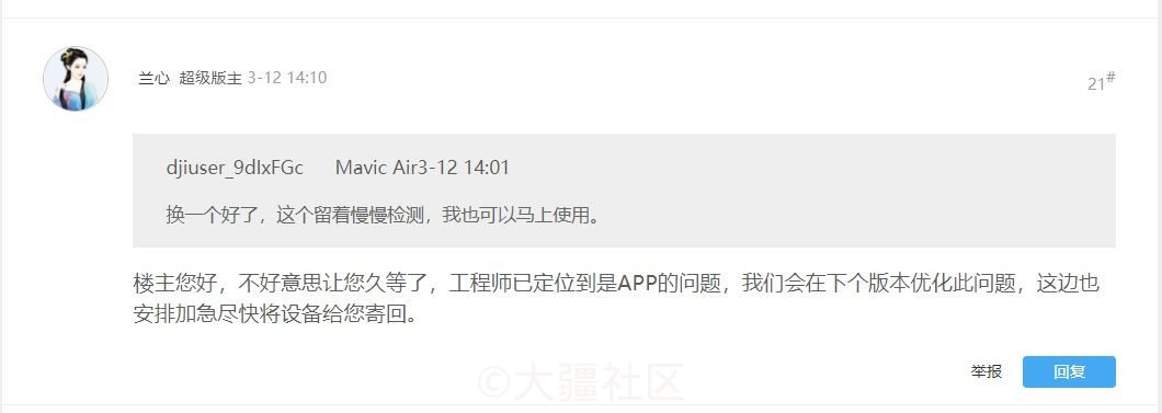

2、2021年2月22日,反映手机无线控制OP2摄像,当无线中断后,OP云台恢复原始位置。
答复是APP问题:
三个多月过去了,对此两问题,大疆就石沉大海了?还说功能和bug方面都已经更新完毕?这对客户也太不负责了吧?

老铁,固件和APP更新是不一样的呢。

官方这个态度还是挺意外的,我还以为至少在照片方面会有改进计划。

我的固件和APP都是最新的

周末查了这个bug的进展情况。
是在8k raw特定zoom倍率下出现的bug。这个问题和芯片内部内存分配耦合的比较深,还没有有效的解决方案。所以十分抱歉,还没有改进计划。
照片的zoom裁剪是在最大分辨率下直接剪裁的(8k的照片,zoom后生成的会直接在8k上裁剪,得到更小尺寸的图像)。
楼主可以直接使用1倍的最大视角拍照,再后面裁剪画面上是一样。
