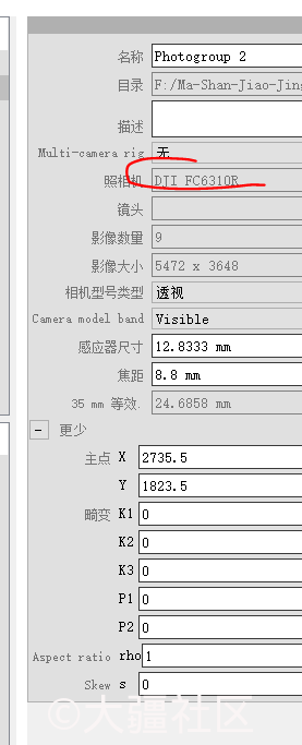

相机型号有,就是精灵4rtk的相机

相机型号有,就是精灵4rtk的相机
还是先百度一下这方面的文章吧,或者教学视频,都有的。。。

[图片]
规划飞行的相片组正常,9张手动补拍的不能使用
