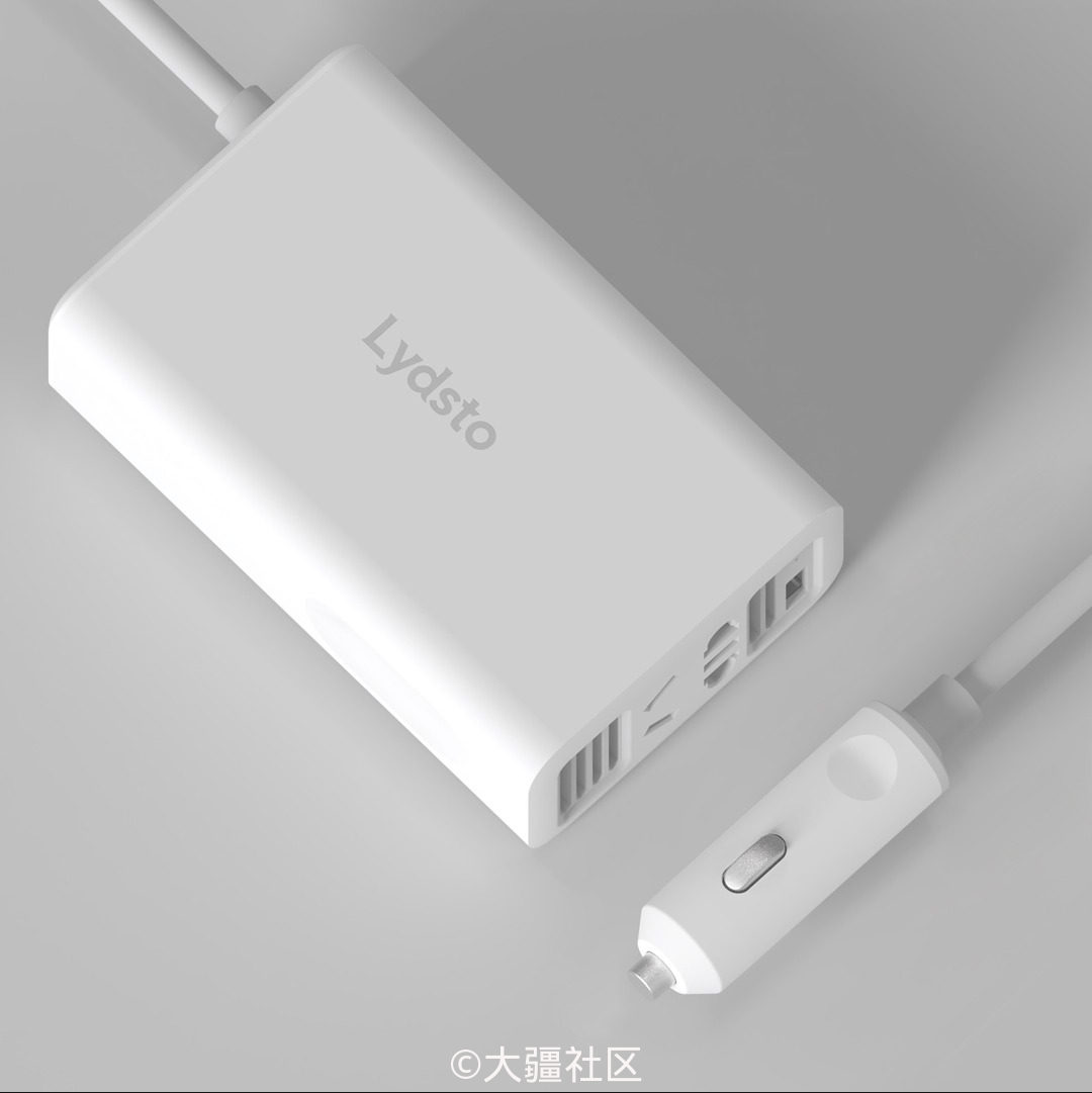

帮你找了下
Lydsto车载逆变器

辛苦回复,我也是在看这款,不过不知道修正弦波会不会损害电池?
查了半天资料也没人说明。
