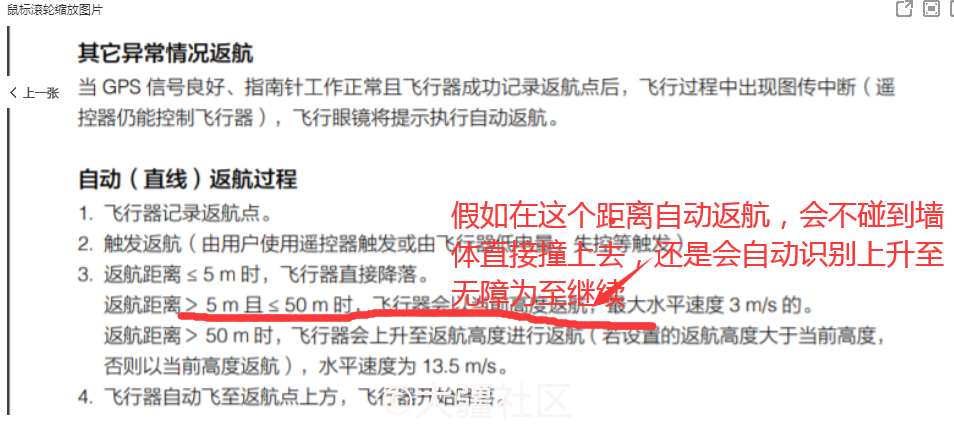

石榴姐  超级版主 2021-9-6 12#
小创DJI FPV9-6 16:40
我碰到一次,飞着飞着就失联,不过,一失联飞机就自动返航了,然后画面又接上去,不过当时心好虚,因为我是32楼顶飞的,底于这个高底返航好像不自动升高,而是直接返航,如果手动不飞高,不知道结果会不会撞机,有专家知道规则吗
楼主您好,关于电池的充放电以及保养方法可参考3楼的方法哦。
关于您提到的关于返航逻辑的问题可以参考以下说明书截图哦。如果您还有其他问题,可以随时联系我们哦
说明书链接如下:
https://dl.djicdn.com/downloads/ ... User_Manual-CHS.pdf

石榴姐超级版主9-6 19:06
[图片]
[图片]
说明书链接如下:
https://dl.djicdn.com/downloads/DJI_FPV/20210615/DJI_FPV_User_Manual-CHS.pdf

这里说的5m 跟50m 都是指距离返航点的相对高度,比如你在32楼楼顶起飞,5m 就是指距离32楼楼顶的高度,你说的这种情况,飞行器肯定会先上升,不会撞楼的。
