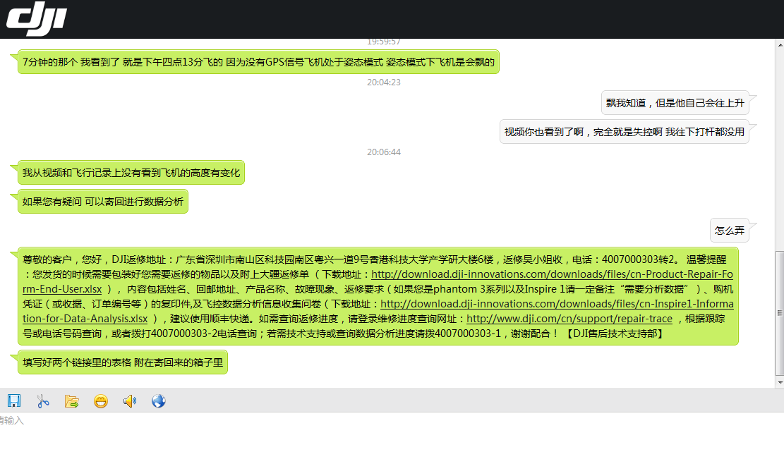

过两天准备带精灵出门旅游的,昨天拿出来飞了一下,电池虚电让我差点炸鸡,今天把电池都充足了,临走前再测试下机器,结果飞了7分钟真的炸鸡了!
我在车库里两头来回飞,想试试电池到底能用多久,用的航向锁定模式,本来一切正常,可最后不知怎么的,飞机一路飞一路升(没有推升降杆),情急之下我升降杆拉到底,还是没用,三米左右撞了下来,云台撞断了!
秋香  超级版主 2015-10-12 3#
楼主您好,您可以将您的飞行记录同步,导出飞行数据给到我们分析,我们会根据数据分析的结果判定事故具体原因,您可以通过:http://www.dji.com/cn/support 与我们取得联系,我的相关同事会协助您将炸鸡的飞机返厂进行维修。

楼主  Osmo Mobile认证用户 2015-10-12 6#
秋香 发表于 2015-10-12 17:53
楼主您好,您可以将您的飞行记录同步,导出飞行数据给到我们分析,我们会根据数据分析的结果判定事故具体原 ...
好的好的,怎么导出呢?

community_user_  Osmo Pocket 2认证用户 2015-10-12 8#
飞行记录里有真相。。。。。

秋香  超级版主 2015-10-12 17#
after90s 发表于 2015-10-12 18:09
好的好的,怎么导出呢?
http://bbs.dji.com/thread-16460-1-1.html
看看我在这里面的回复吧

楼主  Osmo Mobile认证用户 2015-10-12 18#
看不出飞机自己升高了吗
