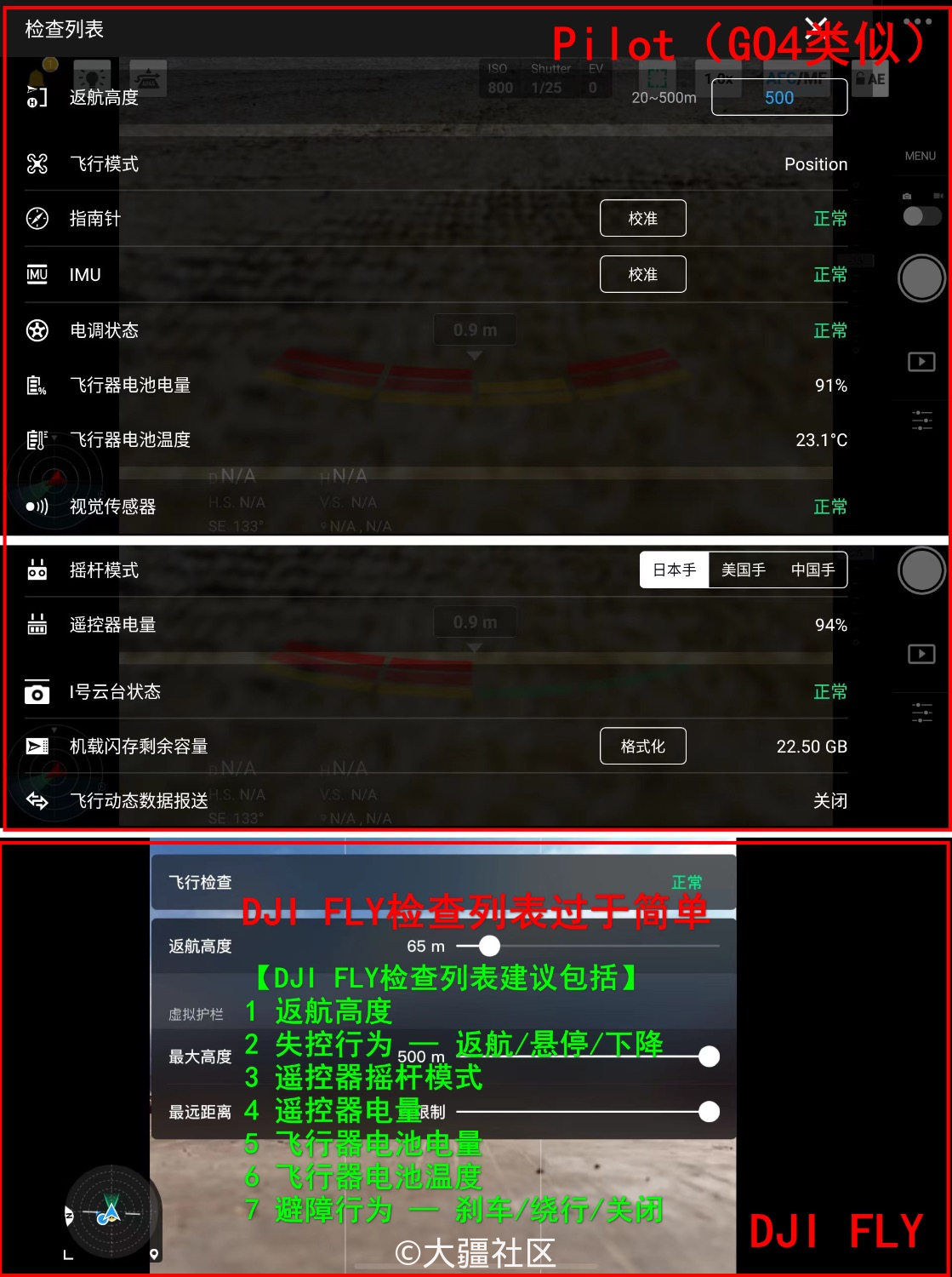

孤帆  DJI Mavic 3T认证用户 2021-11-25 263#
建议DJI FLY检查列表进行优化,如图所示
理由:
1 返航高度:极其重要,失控时的安全保护
2 失控行为:通常需确认为返航
3 摇杆模式:确认摇杆模式为自己熟悉的,这在团队尤为重要
4 遥控器电量:重要
5 飞行器电池电量:重要
6 飞行器电池温度:寒冷天气需要经常检查
7 避障行为:通常需确认为刹车
如果还要精简,4、5可少,因为APP主界面OSD会显示,无需进入二级菜单
