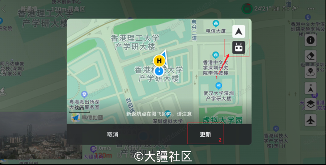

楼主您好,非常抱歉给您带来了困扰。DJI FLY 是支持手动刷新返航点到遥控器位置的哦。您可以参考以下路径进行操作:
1、您可以进入图传界面右上角设置-安全-更新返航点;
2、点击右上角遥控器图标,然后再点击更新,就可以将返航点更新到移动设备位置(需移动设备GPS信号良好)

[图片]
那。。。目前的RC Pro遥控器因为没有GPS模块,就不支持这个操作了,对吧?
以后有了4G模块才行,是这样么?

屏控有GPS

[图片]
再顺便问下,遥控器这个返航位置是需要手动更新还是第一次设定为遥控器以后自动更新?
比如开车跟拍,不可能手动随时更新返航点,如果突然断联,那么飞机是返航到遥控器最近一更新的位置还是返航到之前手动更新的位置?
麻烦说明一下,谢谢!

您好,如果需要将返航点更新到遥控器位置是需要进行手动更新的哦。如果您直接点击更新按钮,会默认直接将返航点更新到当前的飞行器位置。返航点是以最新记录的返航位置为准哦。
