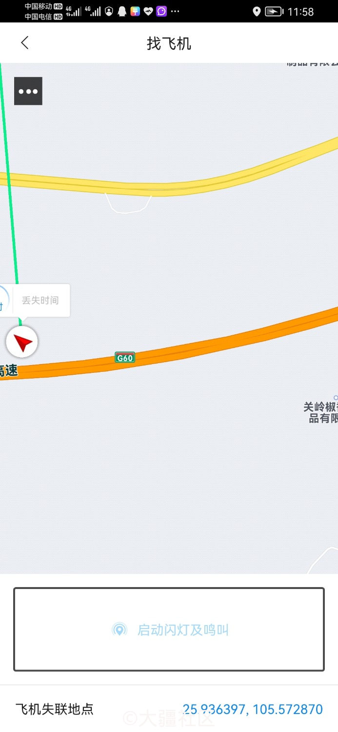

除了上述提到的找飞机功能外,大家还可以下载“两步路户外助手”App,输入失联点的经纬度坐标,协助大家找飞机的哦。兰心为大家整理了如下教程,希望可以帮助到大家~
失联点经纬度坐标查看:
DJI Fly: 点击“我的”,进入“找飞机”功能页面,左下角即会显示失联坐标经纬度;
DJI Go 4: 点击“我”,进入“飞行记录”页面,点开此次事故对应的飞行记录,播放进度条的左上角即可看到经纬度,进度条拉到最后即是记录的失联点位置。

您好,非常感谢您从用户的角度提供的耐心反馈和宝贵建议,这正是我们所需要的。DJI FLY在飞行记录回放页面,的确是没有显示经纬度,但是在【找飞机】的页面上,左下角的确是会显示出坐标的。兰心已将您的建议反馈给我们的研发团队,因为兰心也认为这是一个很不错的想法,可以使得我们的设备更加人性化。再次感谢您的帮助!
