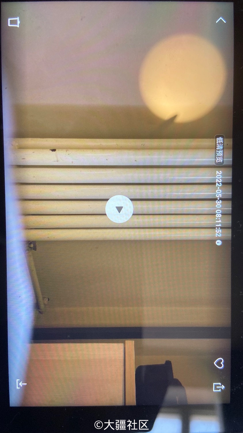

御3环绕延时的时候拍摄完成后画面不完整,我构图完成后,最后合成出来的画面少一块!!
楼主  Osmo+认证用户 2022-5-30 3#
御3延时画面被裁切!
御3延时,画面与构图不符,裁切掉了一块,什么原因?这个是我构图的样子,前面有白色的床边!这个是合成后的视频,已经裁切了一块!

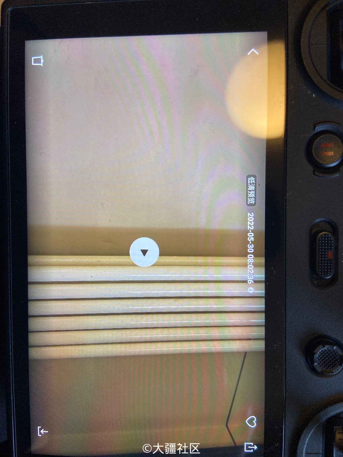

屏幕显示的是自动生成的16:9视频,延时原片才是照片的尺寸。

御3延时画面被裁切!!什么原因?
御3延时画面被裁切,什么原因!固件升级后出现的!这个是我拍摄时的构图!这个是合成出来的画面被裁切!

也就是说,自动合成出来的会被裁切?可是这样构图没发确定啊……
和大伙去乘凉  DJI Action 2认证用户 2022-5-30 8#
裁切应该是为了增稳的

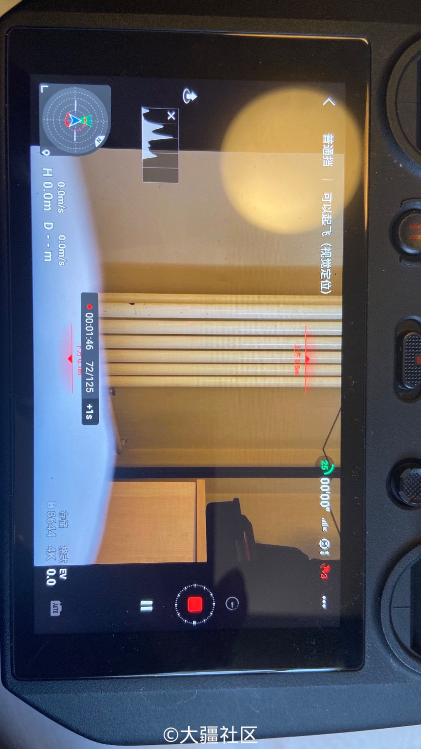

小小白起飞  DJI Mini 3 Pro 单机认证用户 2022-5-30 9#
延时摄影拍的时候不是有个方框吗?那个就是自动合成的视频范围。

洛阳航摄  Mavic 3 Pro RC套装认证用户 2022-5-30 11#
如果你用机内合成的视频,就看参考线,如果用后期合成增稳,只考虑左右构图,现在主流视频都是16:9的,上下部分用在正片里也是要裁的。

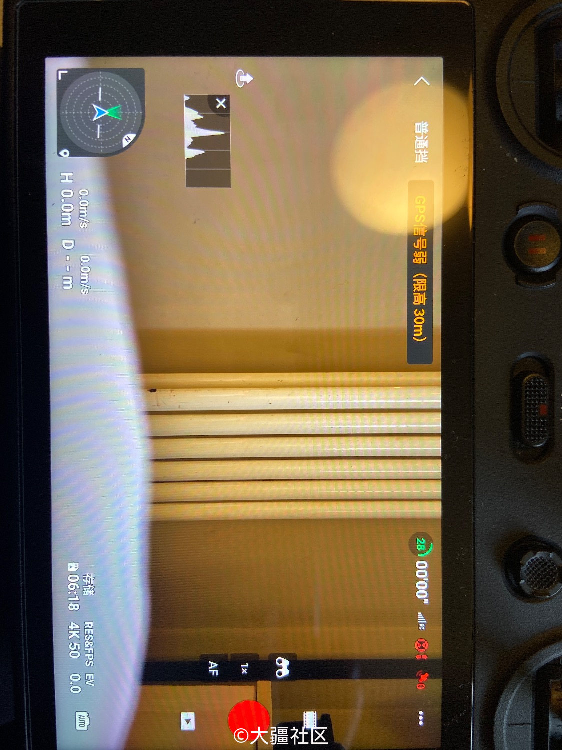

楼主  Osmo+认证用户 2022-5-30 14#
小小白起飞DJI Mavic 3 Cine5-30 08:41
我没看到有个方框啊……是打开取景图吗?
小小白起飞  DJI Mini 3 Pro 单机认证用户 2022-5-30 15#
一楠Phantom 4 Advanced5-30 08:54
我没看到有个方框啊……是打开取景图吗?
你打开fly的延时功能再看看,四个角各有一个框。

与或非禾  DJI Mavic 3认证用户 2022-5-30 17#
拍摄的原片是4:3的,机内合成的视频是16:9的,这一定会有裁切啊。
你用Raw原片自己输出一遍自己合成就行了。

djiuser_dBkVzc0  Mavic 2 Pro认证用户 2022-5-30 18#
增稳矫正都是会裁切的
1386643  DJI Mavic 3认证用户 2022-5-31 19#
延时摄影显示器会显示裁切框,也就是所以延时摄影都是裁切的,不是原来的34画幅。
