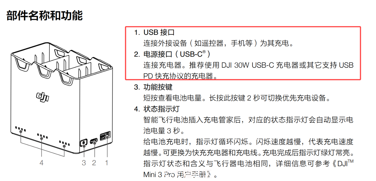

管理员这前几天买的充电器,是这样接线吧?可为什么不充电? 不会是充电器有问题吧?还是接线有问题?请告之!

楼主,您好。很抱歉给您带来困扰。第一个接口是用来外接设备的,第二个接口才是用来给电池充电的哦。
[图片]
谢谢,是我搞错线。

多看说明书啊!
还有现在充电设备上的接口处都有标识。IN代表输入(也就是说电从外部进入这个接口中),OUT代表输出(也就是说电从内部出来给外部设备供电)。
