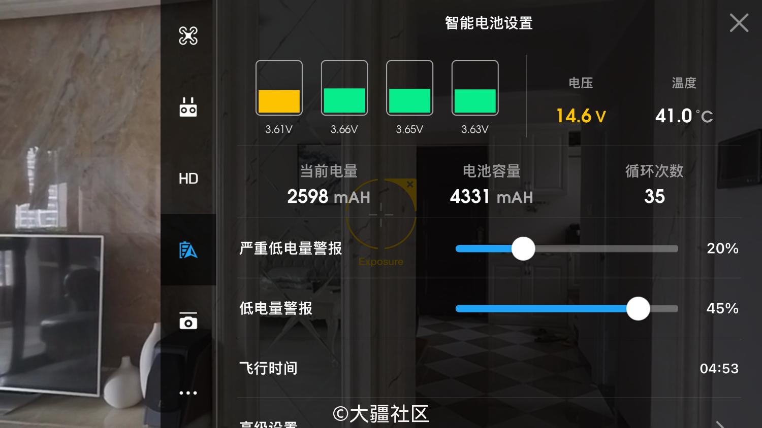

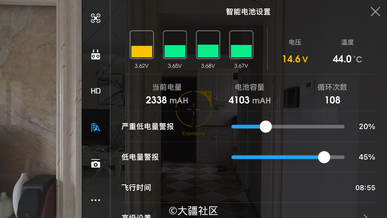

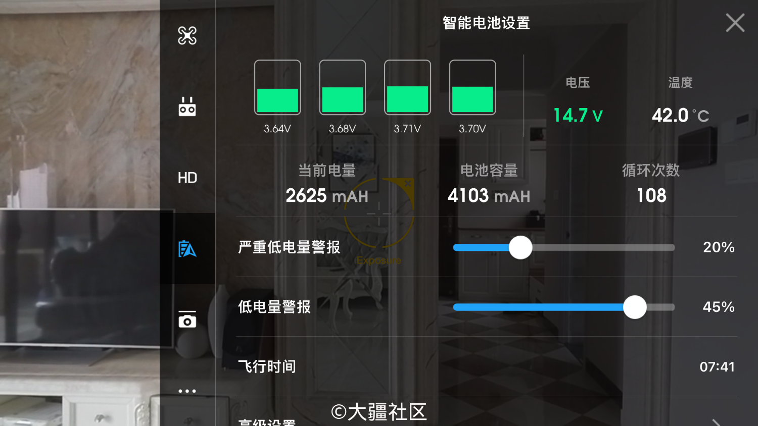

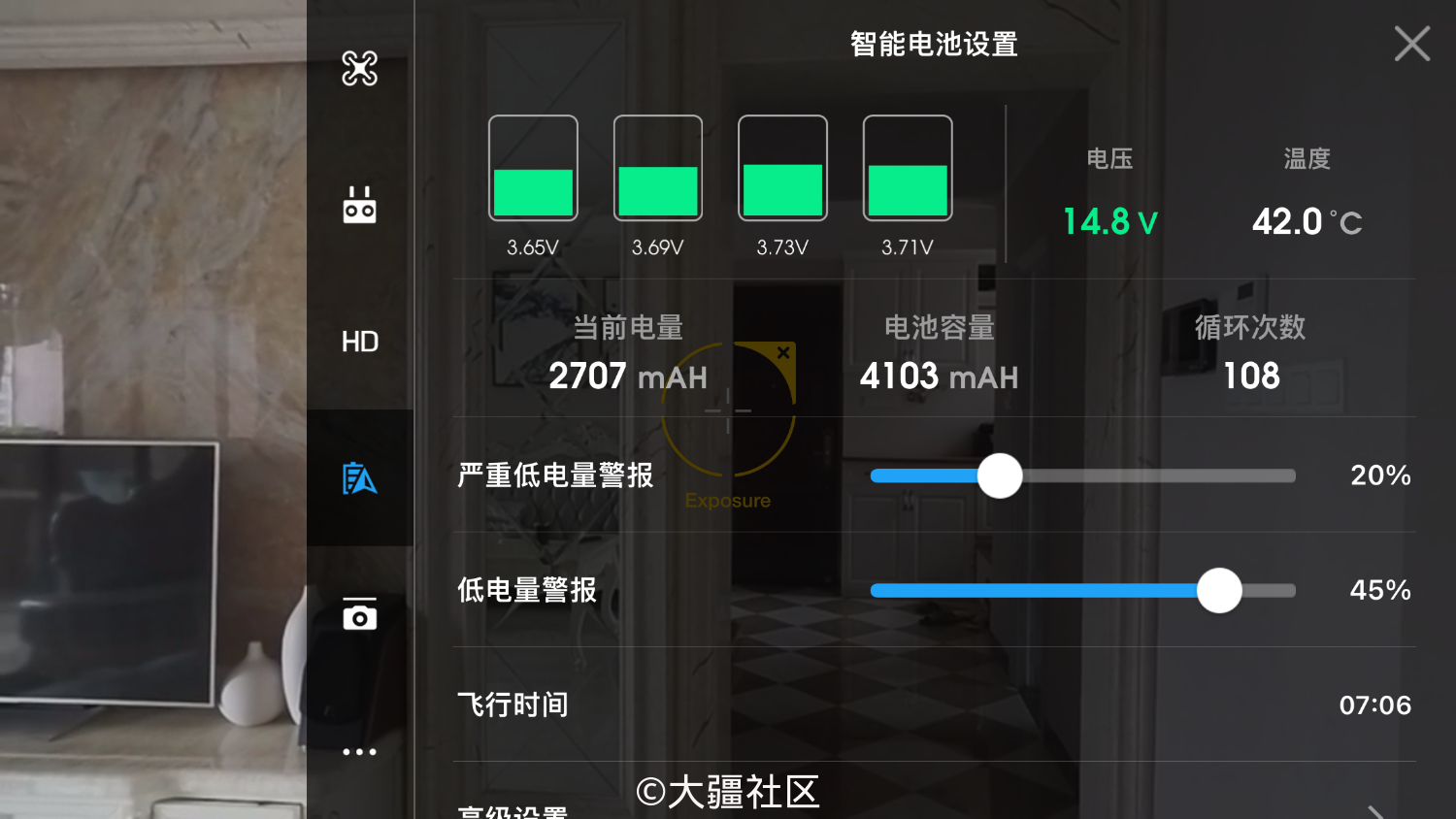

第一块电池温度23度,电压16伏。起飞后直到温度升到45度,电压还是没到过15伏。第二块电池温度23,电压15。各电芯的电压一直在3.5伏左右,开始时还掉到3.4,是电池有问题还是温度真的太低了?

充满电怎么样?
照片两个LED,负载电压就是3.5V差不多了。
充满电的时候4个灯,空载4.2V,只要起飞,就是3.7V左右,稍微飞一下在3.5V可以保持一段时间。
3A的年岁不小了,电池压降大一点很正常。
如果飞行时间不足原来的1/2,那还是建议换电芯吧。

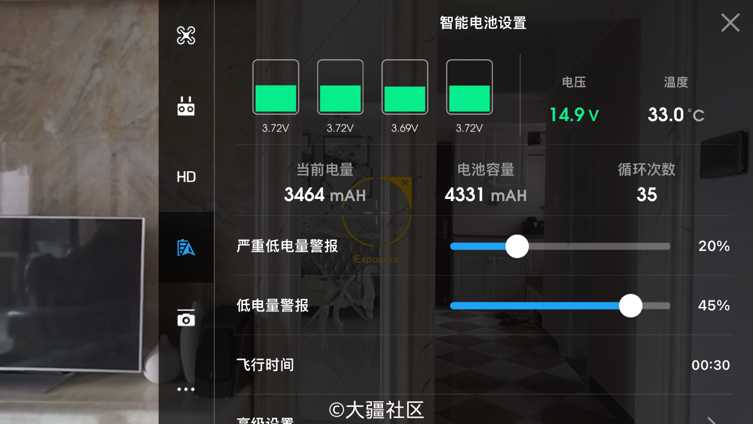

精灵3a电池电压问题
请问有懂行的网友帮我康康这样正常吗?
楼主   2022-12-11 5#
精灵3a电池电压问题
这电池是不是该换电芯了?
兰心  超级版主 2022-12-11 6#
楼主您好,很抱歉给您带来使用上的困扰,DJI 智能电池压差只要 App 没有报错,就没有问题,可以正常使用。电池电芯显示黄色是正常的,是由APP设置的低电量报警百分比决定的,3.62V是个临界值,所以低于它或者等于它可能会变黄。

还是一样。预热后好点,但都不太行。详细信息看帖子。
兰心  超级版主 2022-12-11 9#
djiuser_NPdTaXQ12-11 11:26
冬天时都是这样吗
和季节是没有直接联系,您的电池应该购买是有一段时间了,电池电芯也是会有损耗的哦。
摄影坤  版主 2022-12-11 10#
应该是电池有问题了,这个温度应该是没事的
