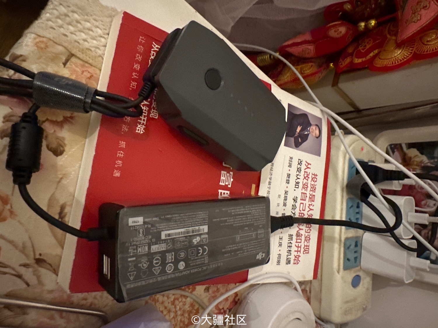

回复 djiuser_mTNLMME :
您好,很遗憾看到这一情况。如果电池过放不充电,长时间不使用会导致电池损坏哦。因为电池在关机存放时会以极低的速度消耗电量,这是锂电池的特性,当电池电量很低时继续存放,就会出现过放的问题。为了保持电池的活性及延长电池使用寿命,建议您超过 10 天不用电池时,将电池充电至 40-65% 并放置在阴凉、干燥的环境保存(22-28 摄氏度最好),每三个月至少进行 1 次完整的充放电,将电池充满后,安装至飞行器开机耗电至 65% 后进行存放。如果智能电池无法充电无法使用,在保内可申请售后,若电池已经过保,建议购置新电池以满足使用的需要。后续请注意正确使用和保养。

djiuser_mTNLMMEAQkZm
已累计飞行 0 米
几年不用了,今天拿出来两块电池全用不起也无法充电
2023-7-11
