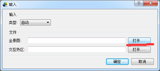

看到这个页面后点击我画出圈的按钮,选择输入,很简单,你必须输入你要处理的图片位置才能处理。
输入类型的选项不用管它,点击全景图后面的打开,选择好你的全景图。

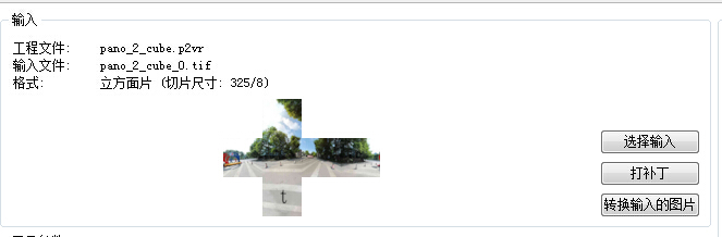

点击上图我画的位置  转换输入的图片
选择立方体面片  选择好输出文件位置
输出
这六张图片 都可以用ps进行修改  但是注意一点  图片的边缘不要动,因为这关系到两张图片的衔接
所以不可以对图片的边缘进行细节的改动。修改完成之后  依最初的点击输入按钮
注意我这里类型选择了立方体面片,依次将0  1  2  3....选择进前右后左....这些地址中   然后确定
此时你的全景图成这样了  对  想想立方体六个面展开就是这样子的  对吧

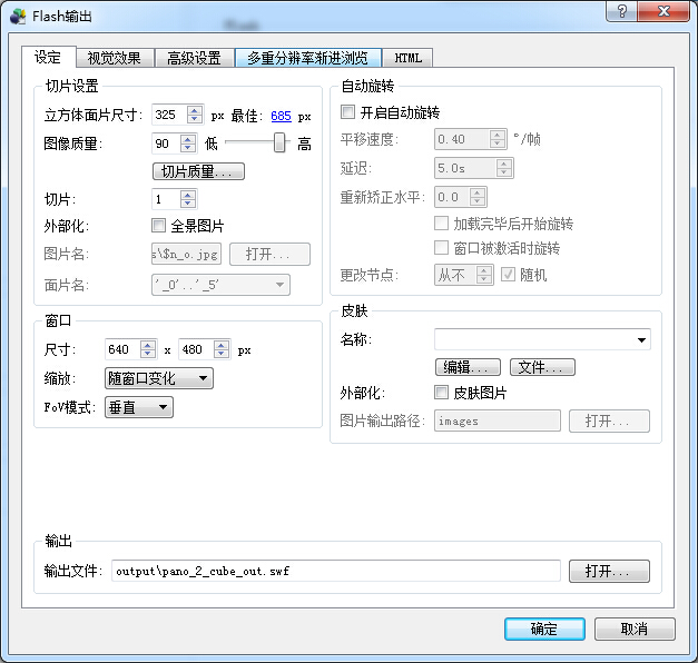

这时候点击软件右侧如图
选择flash  也可以点击其他的 根据个人需要  不细讲了   然后点击增加  出现这个对话框
之后出现swf文件  可以用播放器打开 如果播放器打不开可以试着用浏览器打开  记得在出现下图的时候点击确定
