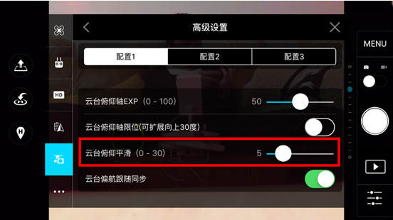

   (3)云台俯仰平滑
    这个具体怎么是什么我不好说,但是表现效果如下
    1.让云台变得很迟顿(很肉)
    2.松开俯仰波轮后云台还会走一段(类似汽车刹车)
     实拍效果如下
    俯仰平滑值为25
    俯仰平滑值为17
   俯仰平滑值为5
   总结
    调的太慢和太快根本拍不了东西,我个人调节范围在5-10左右

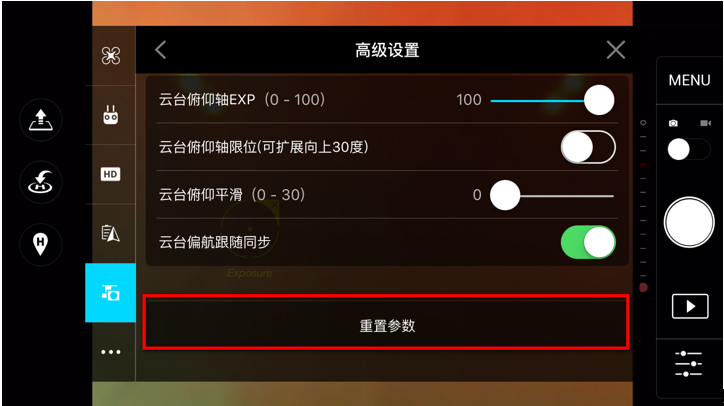

   6.重置参数
     乱调之后的复原神器
