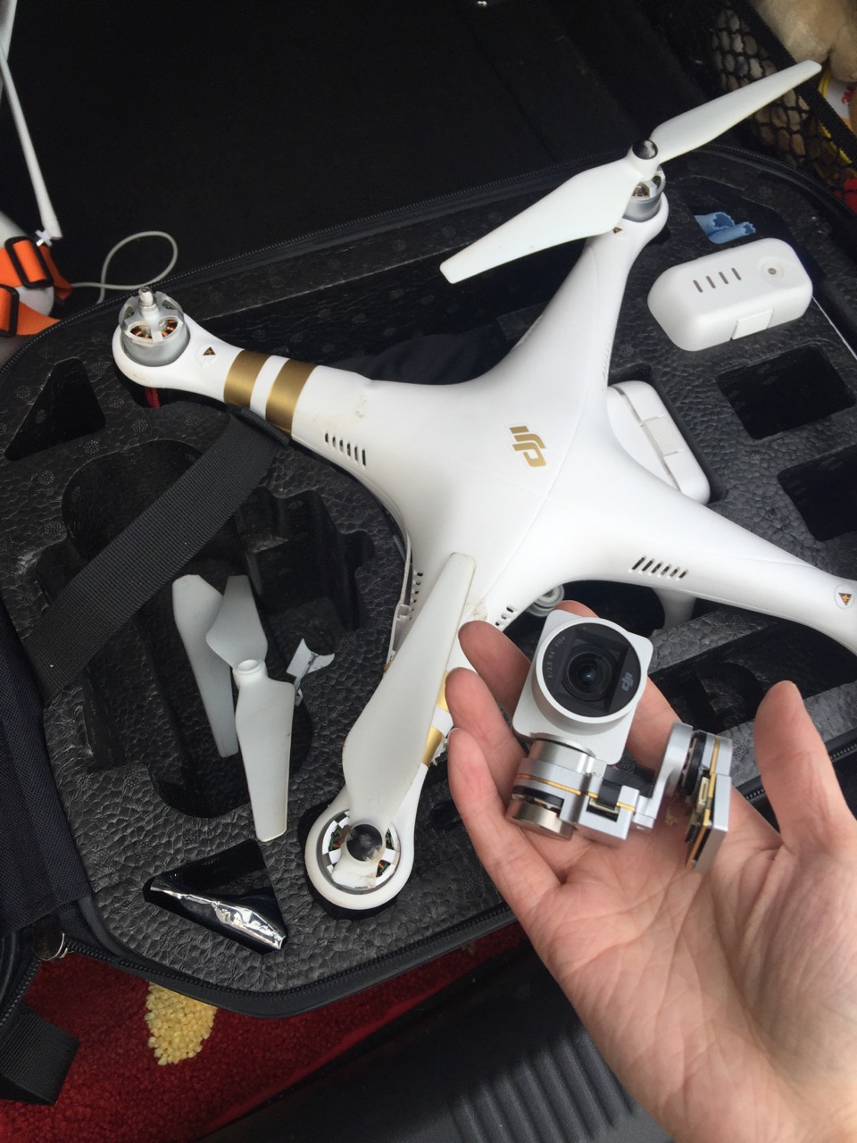

今天上海天气挺好的,开着车去看刚买的房子,看完后心情不错临时起意想飞起来看看房子周边情况,这真是惨绝人寰的开始
由于之前看过很多坛友冬季飞行炸鸡,所以比较慎重,查看电池电量2格+1格闪烁,在地面上自检妥当后启动飞机,悬停在2层楼左右的高度,看悬停很稳,20秒后又提高了3-4米,到达10米左右高度。然而,就在这时,精灵3p版毫无征兆的停机了,,,是的,是停机了,电机停了!!!我眼睁睁的看着他在我面前5米远处自由落体,重重的摔在了水泥地。当时我人就愣了,没想到这种事情真的也发生在了我的身上,我的心也跟着重重的摔了下来。愣了几秒钟后,我跑过去看了下情况,发现相机掉了,桨叶断了几个,如下图
事后心里一万个后悔,为什么当时看到他电机停了,没有一个箭步跑上去接一下,哪怕上挡一下,我的小精灵也不至于如此。只恨自己当时愣了,什么反应都没有
从7月买来,累计飞行了100多km,没有出过任何问题。这次飞行,起飞前也是检查一切正常,中午12点上海室外温度大概在10度左右,在一条没开通的小路上,附近也没有什么干扰,电量起飞前是60%,起飞后悬停是58%

楼主节哀.想了解一下,固件升级没有?冬天飞行电池在大油门下,会保护性的阻断输出的,不知道楼主是不是这个情况.我的飞机已经是最新固件了,还是好怕怕哟.

固件暂未升级,并没有非常大的油门,8米悬停了大概20秒没问题,又往上拉了2-3米一松油门就下来了。。。哎  谢谢关心

“由于之前看过很多坛友冬季飞行炸鸡,所以比较慎重,查看电池电量2格+1格闪烁,在地面上自检妥当后启动飞机,悬停在2层楼左右的高度,”——已经犯了冬天飞行大疆产品的大忌——必须满电才能起飞。
大疆产品设计思路是有严重缺陷的——低温、低电压时保护了849元的电池,而不顾飞行器的死活!
“2格+1格闪烁”——如果是刚刚降落,马上再飞,还可以对付飞一会,绝对不能飞远,飞高。
如果是隔一天飞了以后是这样的电量再开始飞行——摔机没商量!

我不是楼主.这个说法是大疆的说法,您去查一下以往升级说明.智能电池在低温大电流输出时,电池会阻断输出,这个是电池的特性,放在那里都是这样,但在飞机上,就危险了,所以大疆近期的升级都是针对电池的.

明显的虚电掉下来,夏天的时候或许还可以,大冬天的就不要找刺激了,我把散热孔都用胶布粘起来都不耽误坠机,更不用说你这敞着散热孔的了

楼主就是倔,你不服大可以再买多一台精灵继续这样飞。锂电池在低电量、低电压的情况下活性会降低,更何况是在冬天、锂电池达不到最佳工作温度的情况下。你手机不充满电拿到室外较冷的地方也会自动关机,这就是锂电池的特性,你只能顺从而不能固执。

你还别呵呵 10度还真不能飞,说明手册里有写,锂电池最佳工作温度25度。
