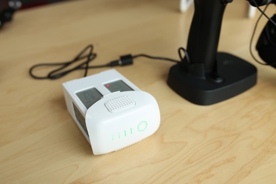

根据自己实际情况,选择自己需要的智能电池转DC电源线(如图是选择10PIN-A 转DC电源线,支持Phantom4电池)
(使用外接电池的时候,开机方式跟开启无人机方式类似,需要先短、长按开启外接电池,然后再开启Osmo手柄电池)
通过外接电池,就可以大大提升Osmo拍摄时长啦。(欢呼!喝彩!撒花!)
