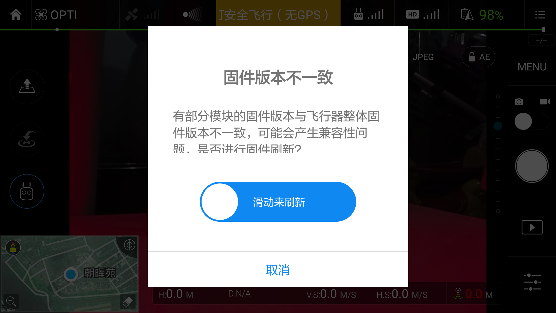

    今天升级的最新固件,开机先提示固件版本不一致,然后刷新固件,刷新后就提示严重低电压警报。电池还有98%的电量,看图。

一模一样的情况。滑动刷新以后,重启机器。暂时没有出现问题。

我重启也没用,后来没用这块电池,回到家再试还是一样

我也遇到一样的情况。重启一下恢复。

刚刚看了教程,是智能电池也需要升级。每一块智能电池,都要插上去,刷一遍,就好了。

就是,插上电池开机检查的时候,提示滑动来刷新,滑动就行了。每块电池都插上去检查一下。

楼上的大家正解哦,更新一下电池的固件就好了哦~

我滑行更新了,但是就出现低电压警报了

更新固件之后重启还是会有这个提示吗?

后来又试了一次 现在正常了
