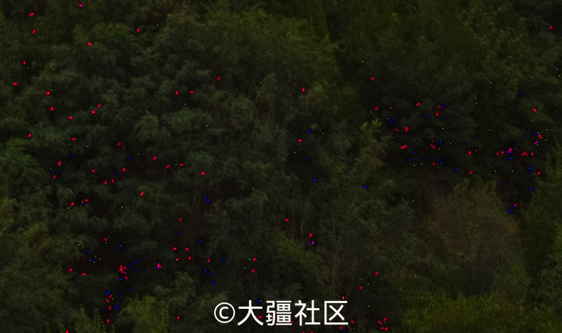

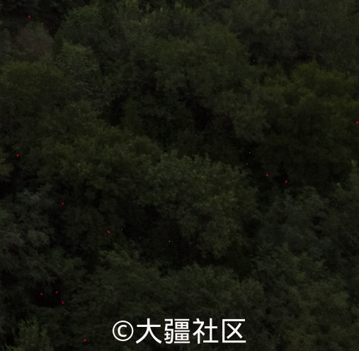

765613391@qq.co 发表于 2016-8-30 12:20 也不是每次都会出现,有时候多有时候少!
765613391@qq.co 发表于 2016-8-30 12:19 raw格式的会出现 ,用的hdr模式拍摄
qepan0520 发表于 2016-8-30 12:27 到底用什么拍摄模式? 现在的精灵固件 HDR暗部噪点比较明显 建议给张(单张模式)RAW原片或 ...
765613391@qq.co 发表于 2016-8-30 12:48 这是白天拍的,用ps打开暗部放亮后的照片
秋香 发表于 2016-8-30 14:07 楼上正解,后期我们会发布固件改善此问题,所以目前大家先不要使用hdr拍照哦 ...
