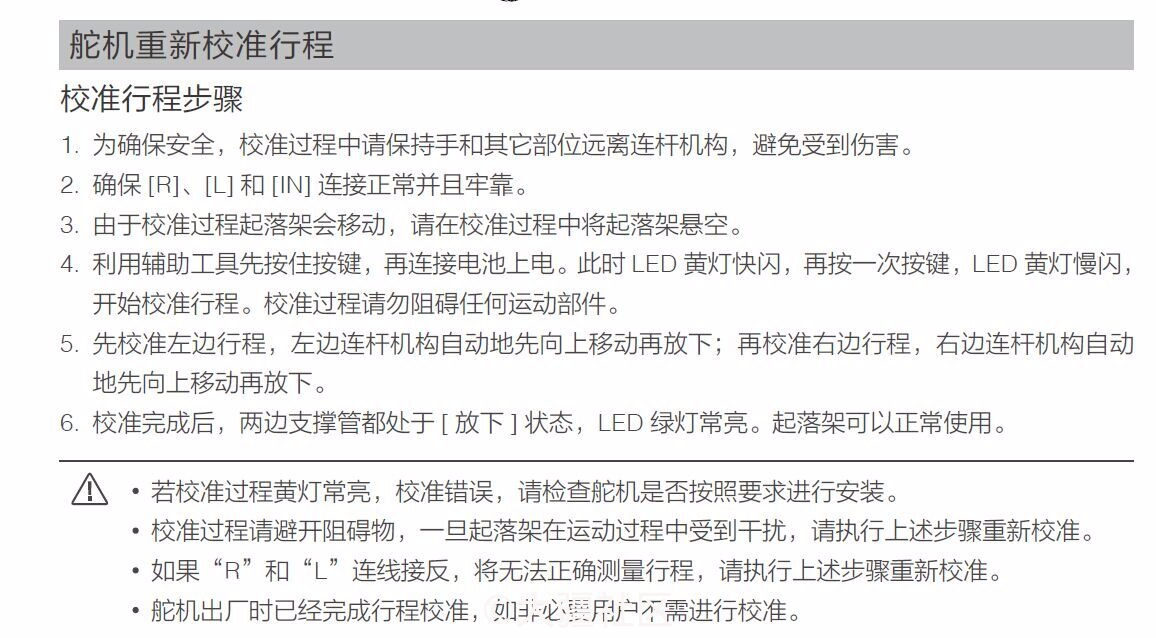

刚开始是好使的,后来起落几次右边的才能起来,现在右边的起落架根本起不来。电路连接啥的都没问题
冬瑞  超级版主 2016-9-21 3#
您好,建议您拆掉起落架上的弹簧,然后尝试重新校准起落架哦

楼主  Inspire 1认证用户 2016-9-23 7#
按操作,黄灯常亮,怎么回事,根本校准不了
楼主  Inspire 1认证用户 2016-9-23 8#
黄灯快闪,慢闪,常亮

冬瑞  超级版主 2016-9-23 12#
落泪无声 发表于 2016-9-23 18:29
确实是,无限校准失败。这下好了,俩腿都不好使了
您好,建议您通过官网自助寄修登记 http://www.dji.com/cn/service/repair 寄回给我们检测,把帖子链接备注在说明中,同时把您的案例号提供给我,我会协助您跟进的
