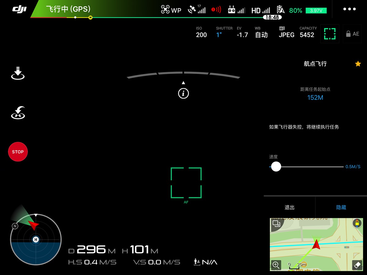

主要用的还是航点飞行的功能:
▲先设定好1,2两个航点,注意记录航点的时候要把飞机朝向也设置到你想要的朝向,航点飞行的时候会跟着航向变化(这里就直接搬了老图过来)
▲设置好后给航线标星,在收藏夹里面找到上一次的航线
▲用跟随记录模式,然后开跑,记得要记住每一次的航线参数(主要是速度)。
▲拍照模式里面选定时拍摄,2s一张,一开始跑航线就开始一直撸(这里要记录好相机的角度,我一般是用右边的格子来计数)
然后晚上的时候再重复一遍,当然,可以让白天跑前半段,晚上跑后半段,航点飞行的时候只有俯仰杆可用,是用来控制飞行器执行的速度的,可以用来简单跳过前半段
