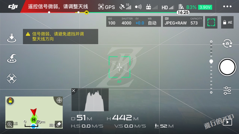

再稍微向上升一段遥控就立即红色报警了,信号也是一个都没有,APP上开始提示遥控信号微弱,请避免遮挡并调整天线方向。那好吧,调整一下两个小天线。
经过调整之后遥控信号恢复了,在这一整个过程中,图传的信号一直都是四格,就没有降过,画面也没有任何情况的波动,很稳。我们继续上升

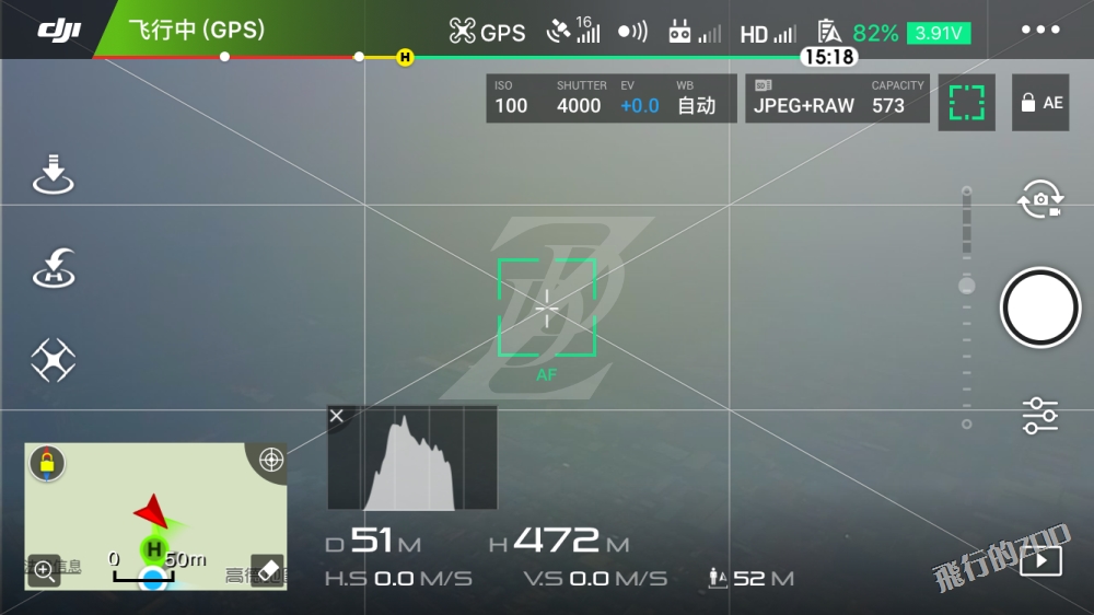

到达472米左右的时候遥控信号微弱提示的频率就开始逐渐升高了,基本上一直在反复提示着,大家可以对比一下。

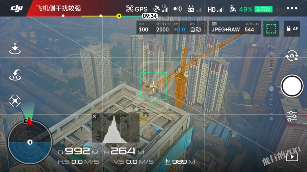

万万没想到的是在前进过程中出现了一个红色提示,飞机侧干扰较强,同时遥控信号也一格不剩的消失了。之前也没有遇到过这样的提示,那时候还在想,是飞机侧、干扰较强的断句呢还是飞机、侧干扰较强。
虽然当时不理解这个提示的含义,但是一看还有一点就到一公里了,总不能前功尽弃吧,那就继续往前走吧。害怕高楼会带来影响,同时也想增加一下遥控的信号,就提升了一下高度,再继续前进,到达1009米。这个过程中,图传一直保持稳定,信号仍然是四格,它实在是太稳定了,我都感觉每次打这么句话都有些多余·····
这个飞机侧干扰较强提示一直都在,遥控信号越来越不稳定,为了安全起见,开始将飞行器往回撤,掉头往回飞之后这个提示仍然在那里。
又飞了一截,距离655米了还有这个提示,而且中间下方的距离提示也丢失了,当时确实很困惑,但是遥控信号好了很多,APP上恢复了一格。
当飞行器距离642米后,终于没有了飞机侧干扰较强提示,心中才踏实了下来。

当然,大家肯定还有一个疑问,飞行器侧干扰较强究竟是个什么鬼。后来我专门询问了一位机智的女神,终于得到了答案。这个提示主要是告诉用户,飞行器受到干扰较强,干扰源来自于各类电磁波和磁场,如果遇到这样的提示,最好是立即离开该区域,不然就会有飞行器受干扰失控的可能,大家一定要注意哦。

飞机侧,遥控器侧,就是这个意思

居然有飞机侧干扰较强的提示

自己当然不能站在干扰源附近,所以一般都是飞机侧干扰强
