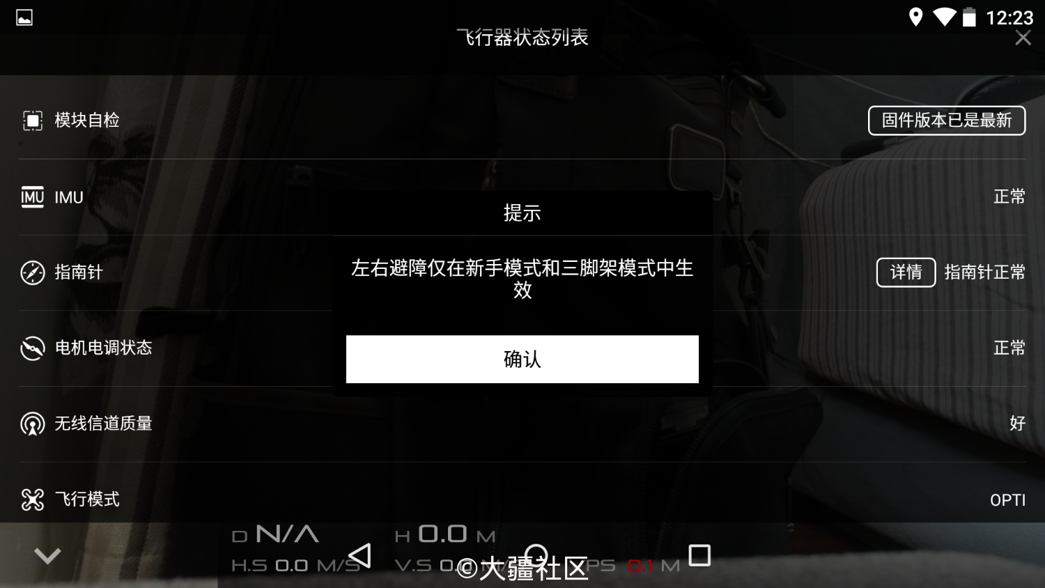

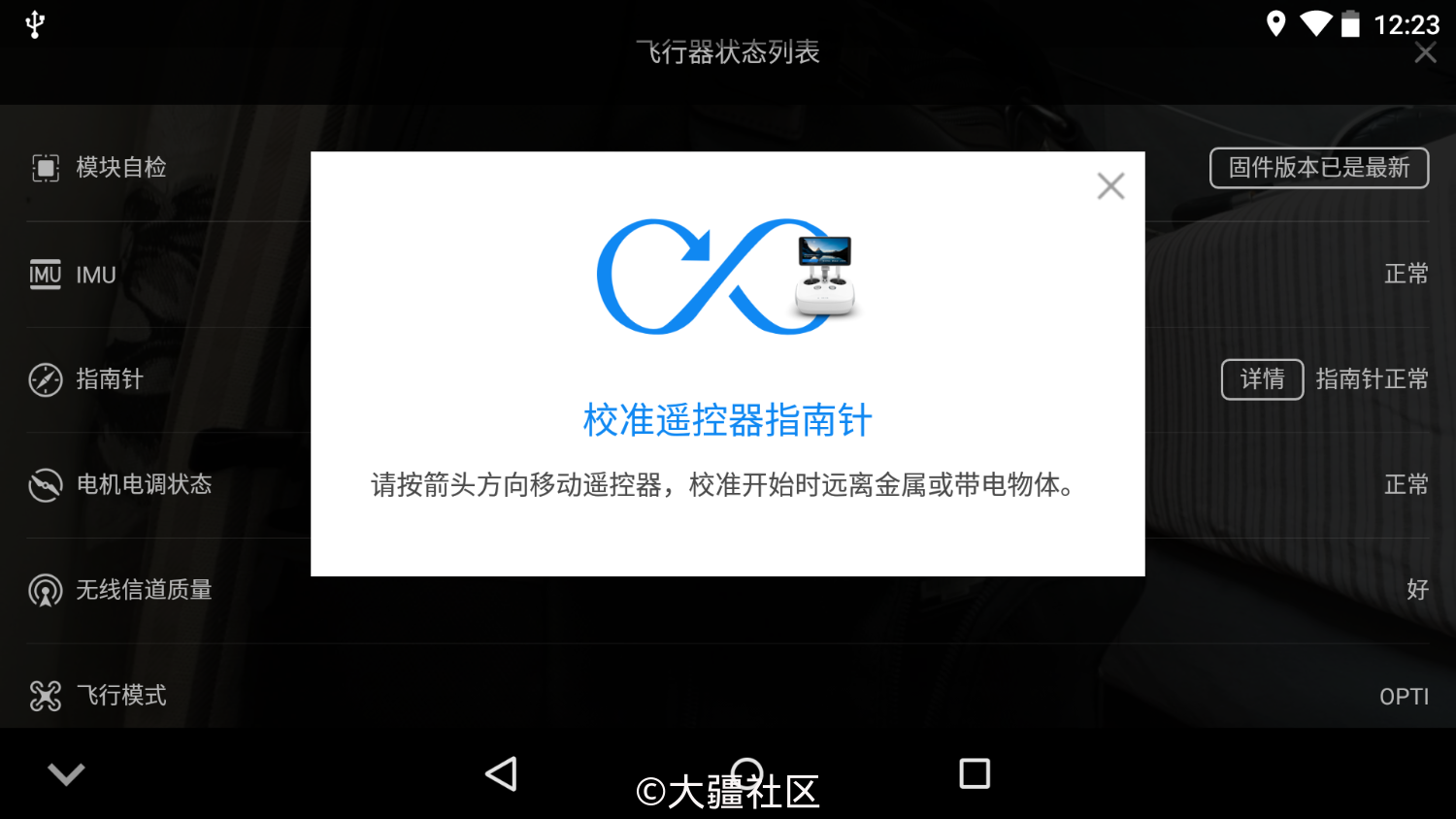

一般激活后第一次进入APP里都会提示遥控器指南针校准,这里在P4P之前的应用里都没有的,大家可以按提示进行遥控器指南针的校准,其实这个跟手机校准指南针原理一致,应该是为了让姿态球上的飞行指向更精准
同时还会有温馨提醒:就是左右避障只在新手模式和三脚架模式中生效

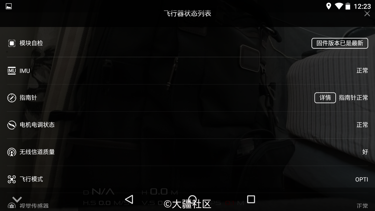

一般第一屏会显示基本信息如自检是否有固件升级、IMU、指南针、电机电调、无线信道情况等关键信息

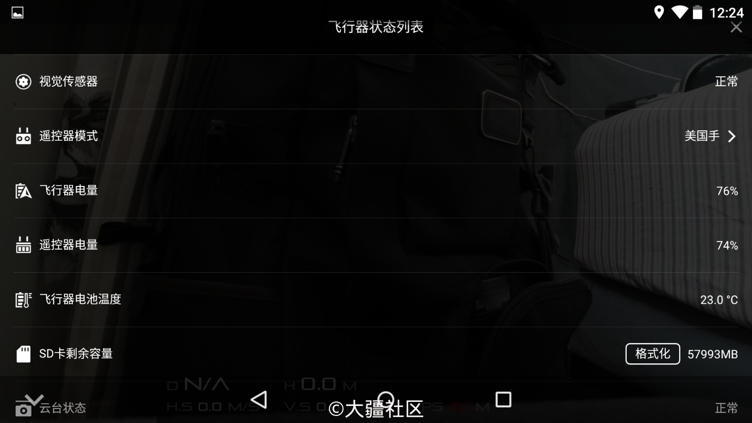

一般第一屏会显示基本信息如视视觉传感器、遥控器模式、各相关电量、电池温度、卡容量,云台状态等,建议大家养成看这屏主要信息的习惯,如果已经进入到飞行界面再希望打开这个列表可以点左上角飞行状态那里即可

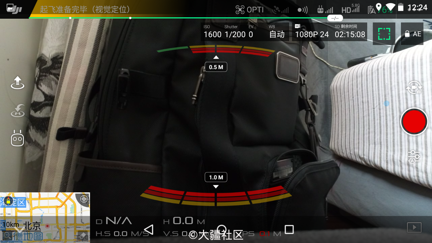

二、主界面的相关内容
主界面最上面主要显示卫星数量、遥控及图传质量、电池电量信息,中间就是整个相机传回的实时画面,上面主要有左边的一键起飞、返航和智能模式、中上部分主要显示相机参数(ISO、快门、光圈、视频,照片拍摄格式 等,绿色小框对焦、测光切换、曝光锁定、还有前避障雷达信息、右部拍摄按钮及相机参数信息(一会详细介绍)
底部还有后视避障信息、飞行距离、高度、速度、小地图、姿态球一直未能找到

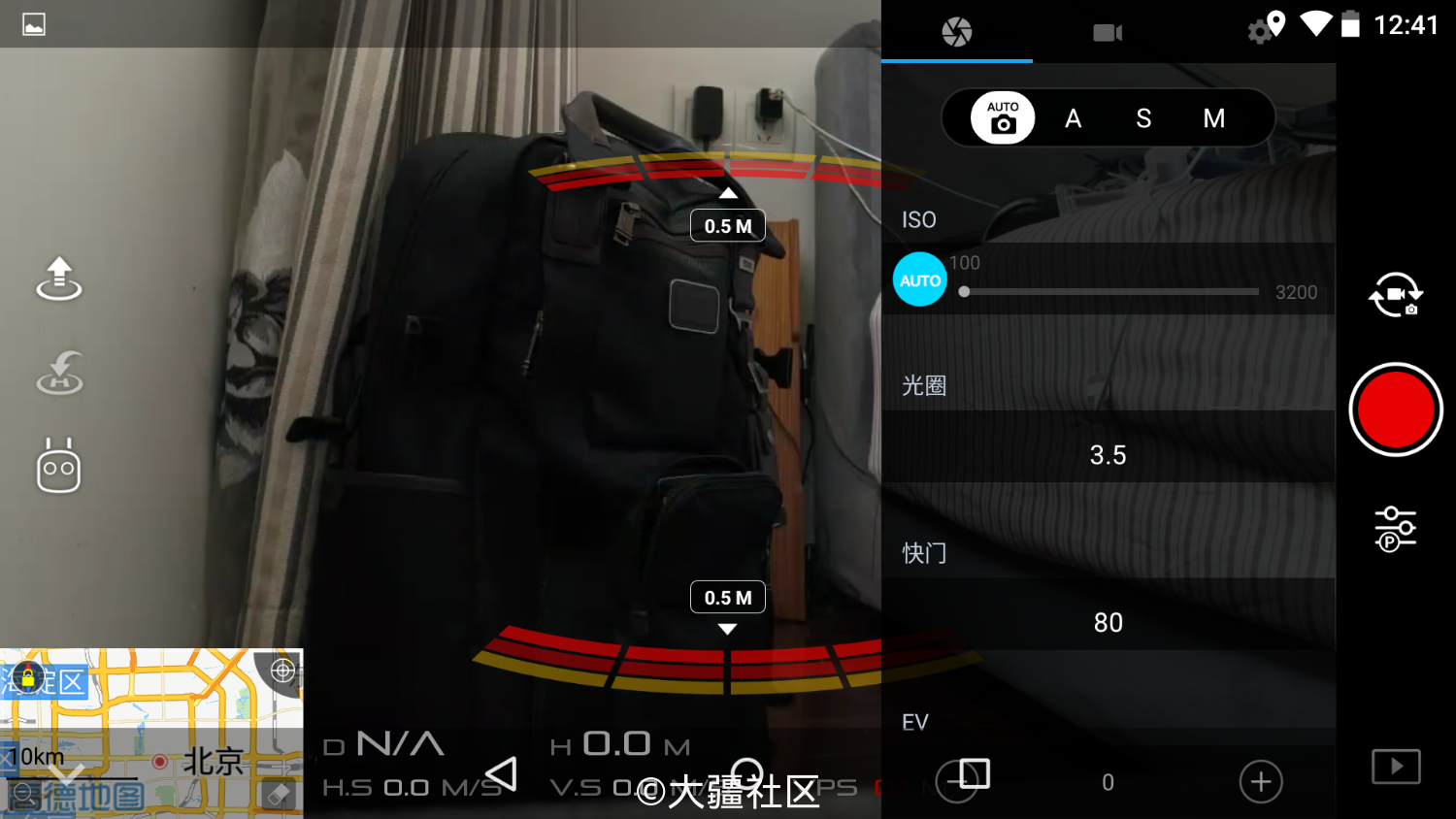

三、相机相关参数

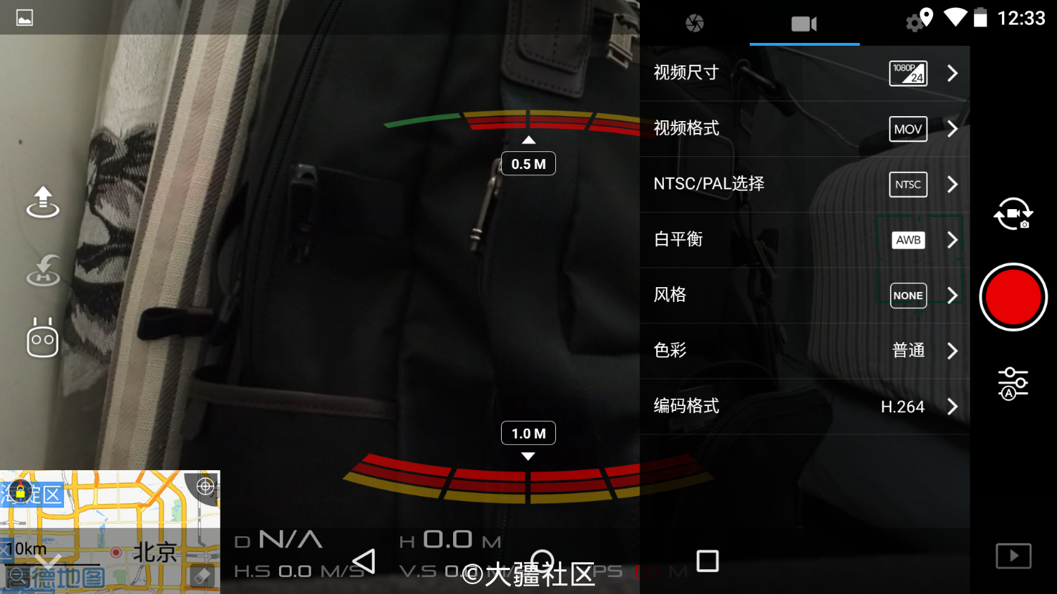

1、下面重点分享一下相机参数设置界面(视频拍摄参数设置)
点击拍摄按钮下的小按钮可以调出相机相关参数(当然我们可以通过定义C1C2功能键快速调出该参数设置),现在P4P主要支持4种拍摄模式:自动、A(光圈优先模式)、S(快门优先)、M(手动模式)各模式可自行百度,ISO感光度的设置、光圈设置(可以选择2.8-11)

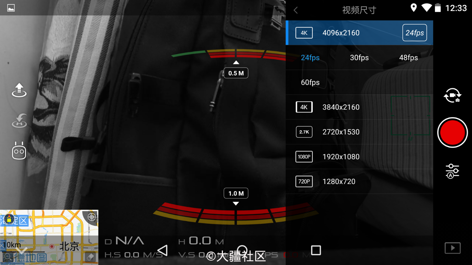

首先看下视频模式下的参数主要有视频尺寸(最大支持4K60帧)视频格式(MOV、MP4)、制式选择、白平衡模式、风格、色彩模式(新的APP里内置了更多的色彩模式)编码格式(H.264和H.265)
多种视频拍摄尺寸设置,最大支持4K 60帧

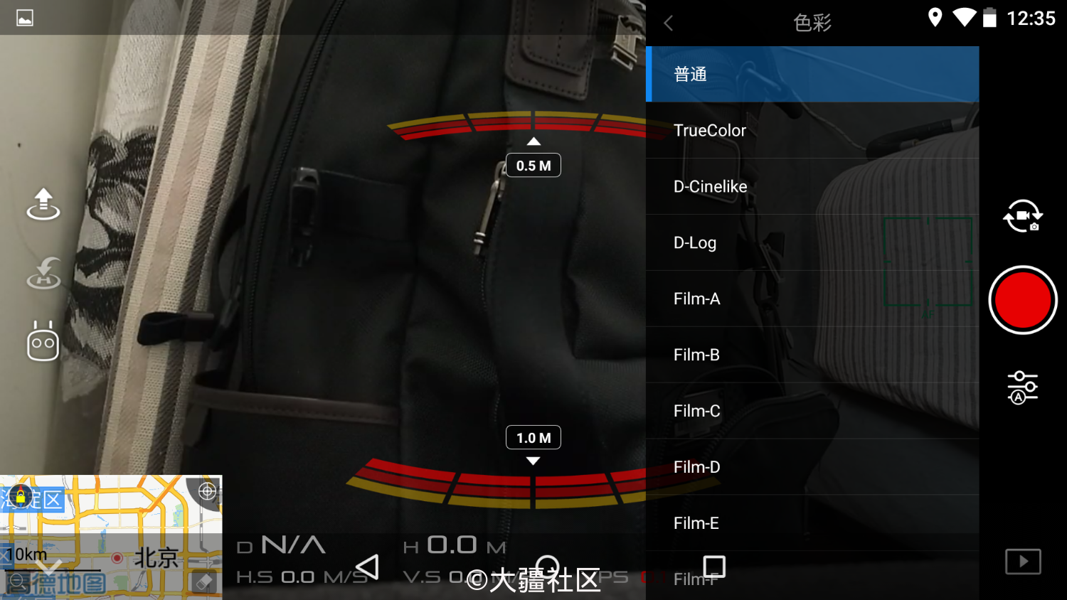

新的APP里内置了更多的色彩模式(后面我会发对比照片),主要包括普通、真实色彩、D-Cinelike、D-log、以及从Film A-I多种色彩模式(这些不同模式的命名应该还在完善中),估计下一版本的会对应做出具体色彩风格名称,最后我也会放一下不同色彩风格照片体供大家参考

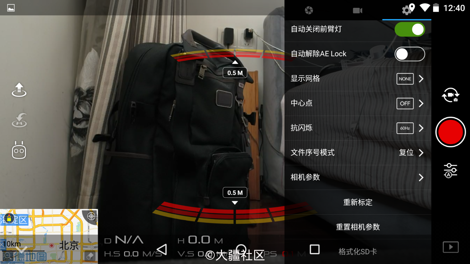

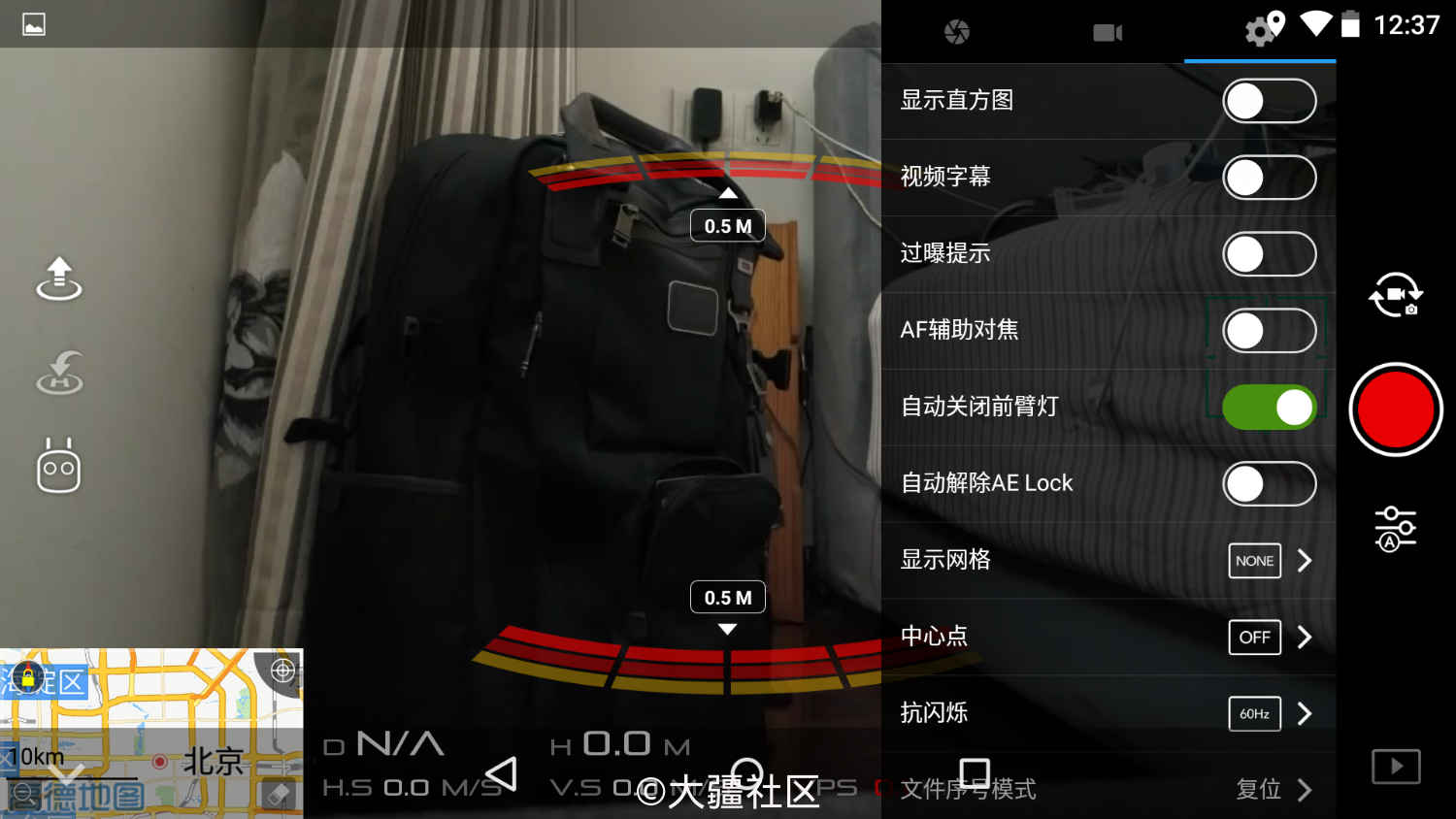

第三个页签里的主要有以上这些参数设置,其中自动关闭前臂灯建议拍摄夜景时将这个参数打开,这样夜景照片不受红色指示灯影响

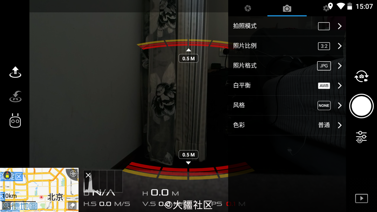

2、相机参数设置界面中的照片拍摄模式参数介绍
这个跟视频拍摄参数显示一样可参考 前面相机视频拍摄中的参数
照片模式下的主要参数包括拍照格式、照片比例、照片格式、白平衡、网络及色彩模式,这里对于照片格式和比例建议用J+R拍摄,比例建议3:2(便于以后裁剪),拍照模式在下一页说明、色彩模式参照前面视频模式里的说明

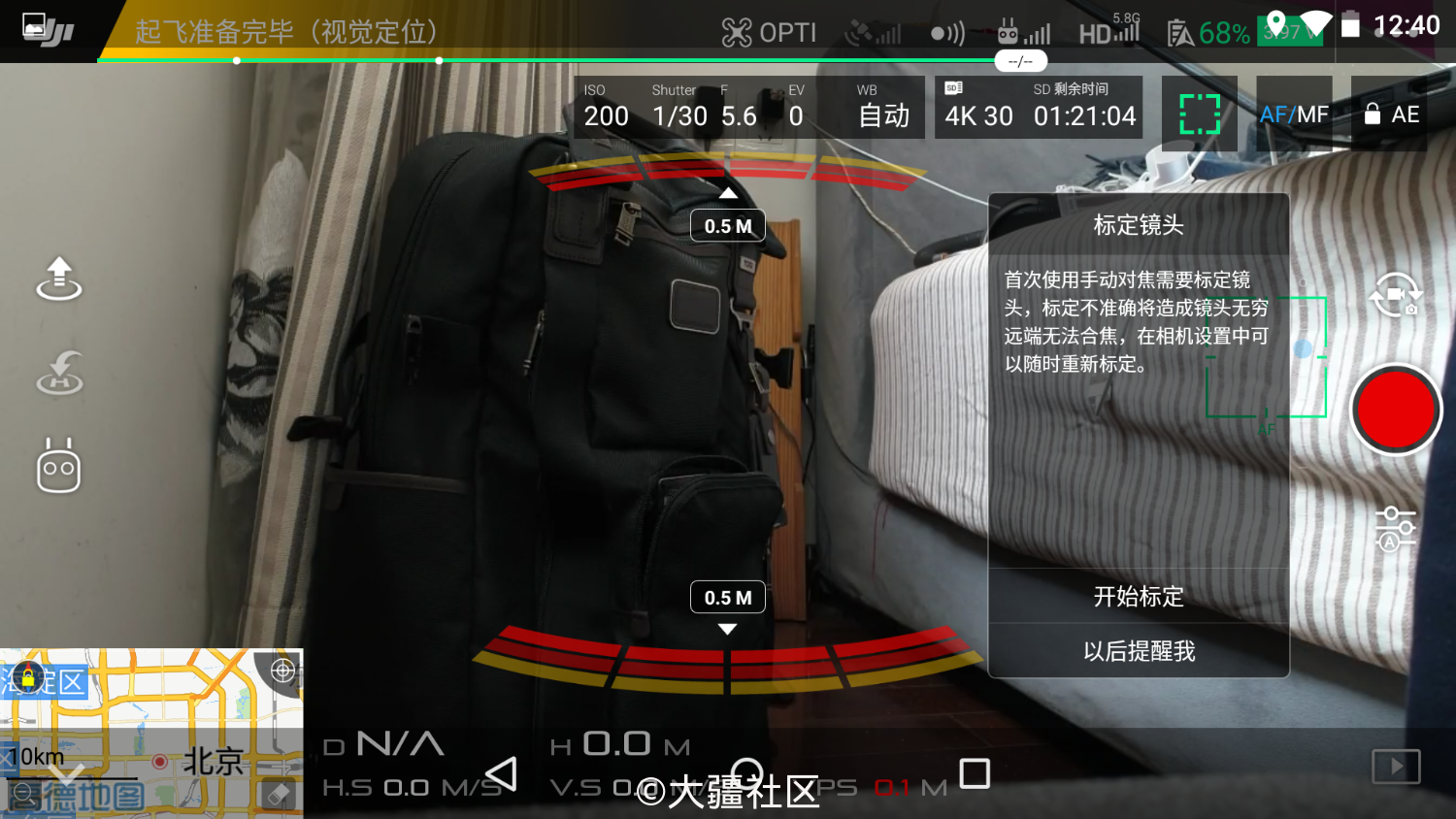

手动对焦模式下可以像悟PRO一样进行镜头标定
手动对焦模式下可以像悟PRO一样进行镜头标定,其他参数跟视频拍摄参数基本一致

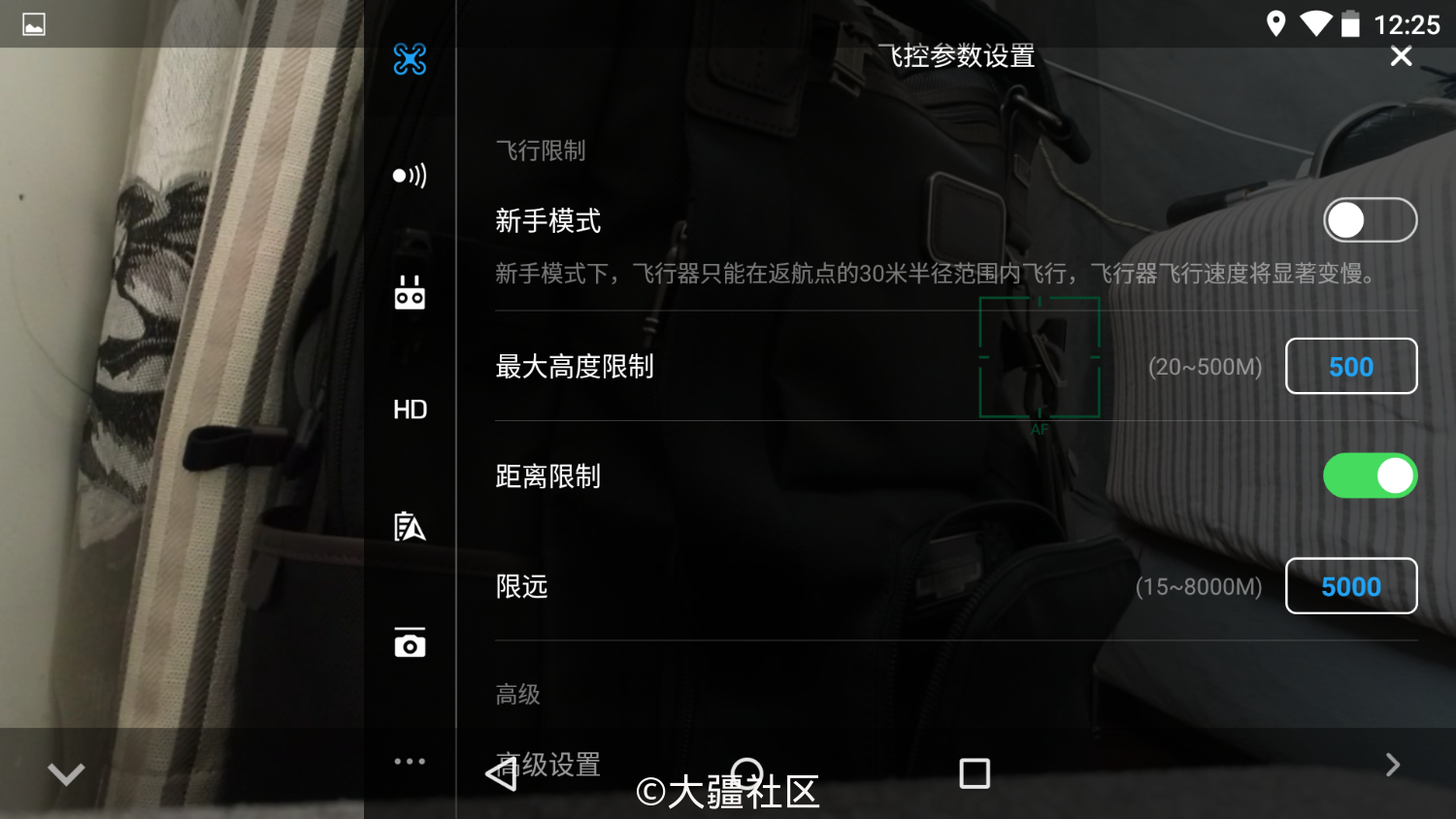

   1、飞控参数设置:
我们先看飞控参数中比较重要的参数,新手建议打开新手模式,这样对于飞行高度、距离会有一些约束,降低新手炸机风险,还有限高限远大家根据需要进行调整

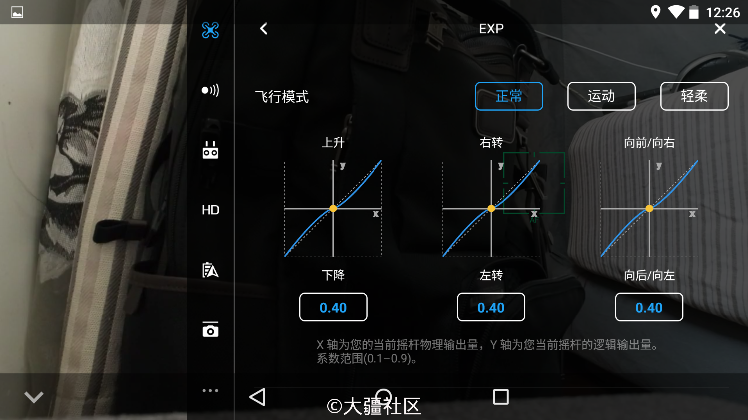

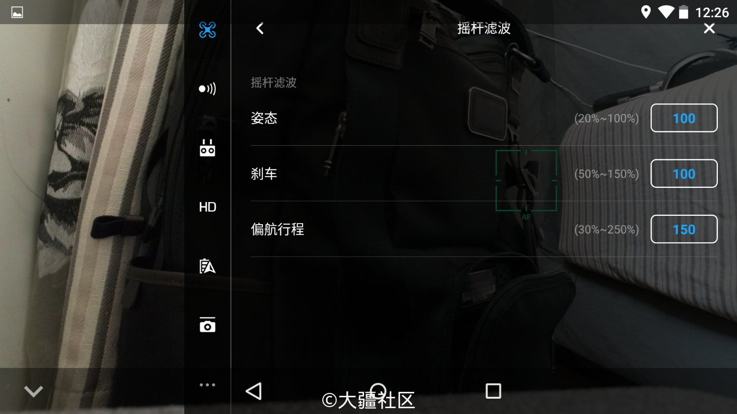

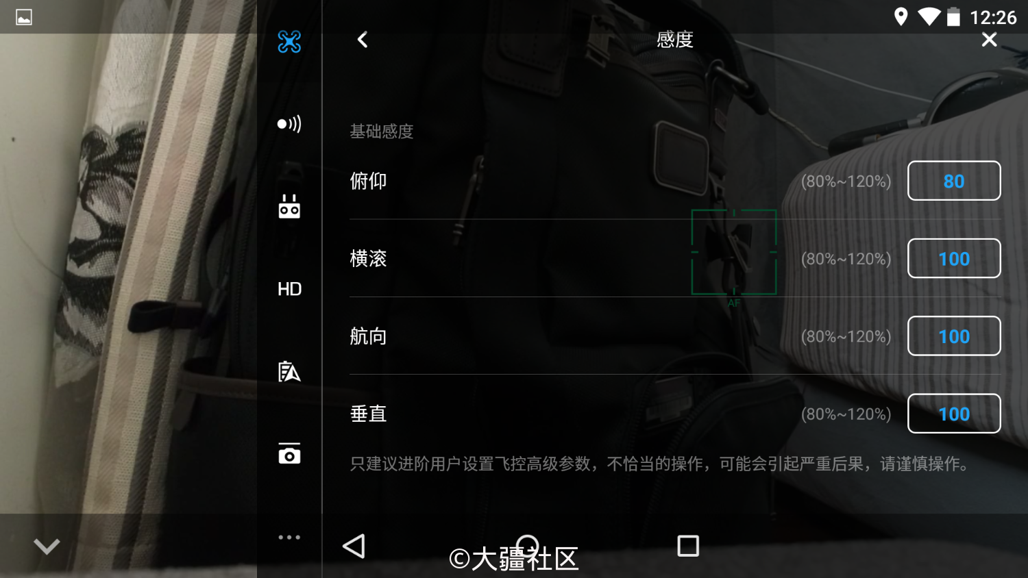

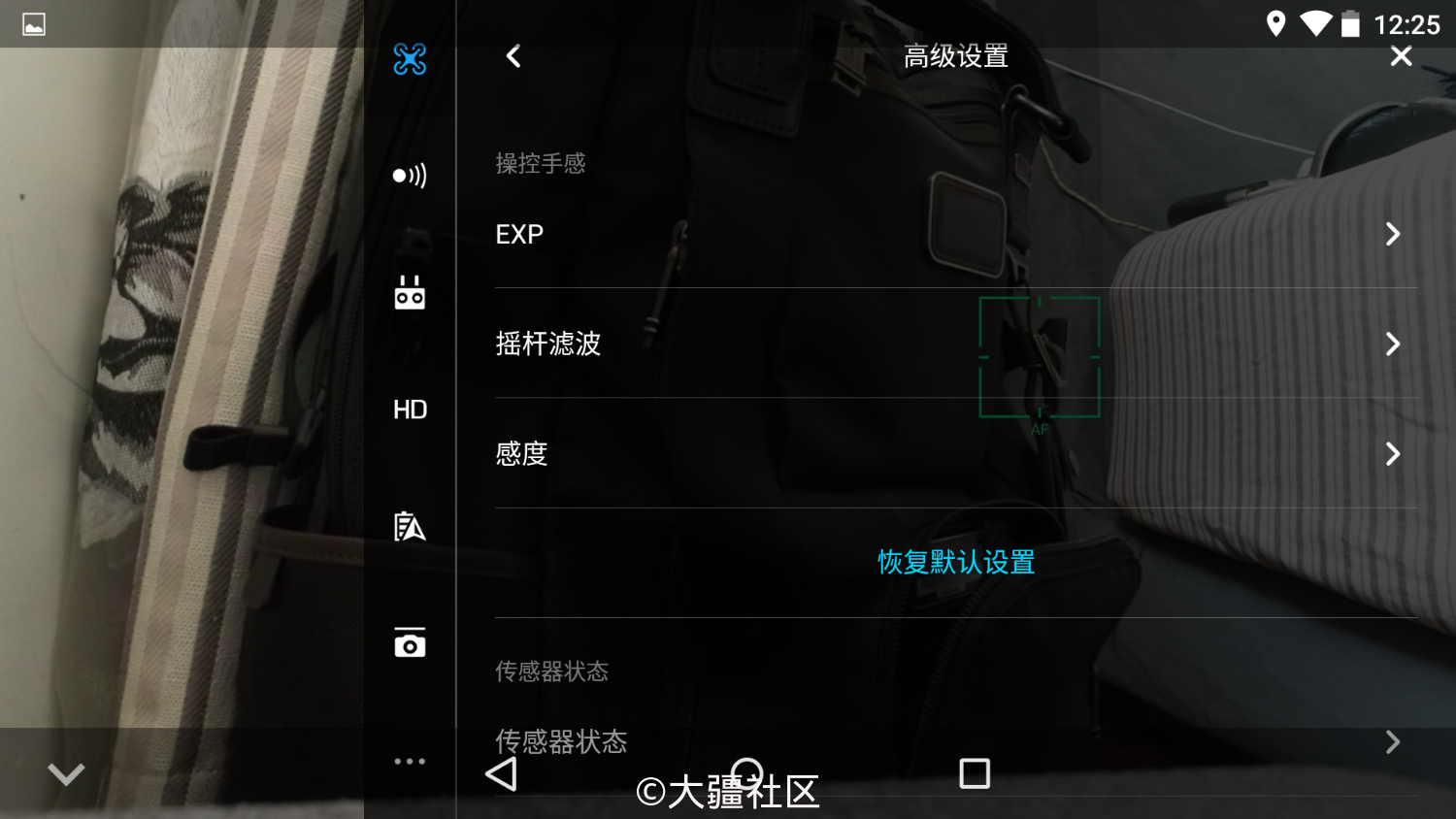

其中的高级设置中包括EXP、摇杆滤波和感度的设置,新手一般建议不要调整,对于感度,建议将云台俯仰感度可适当调低,这样可以让云台的上下相对较柔和,使得镜头更稳

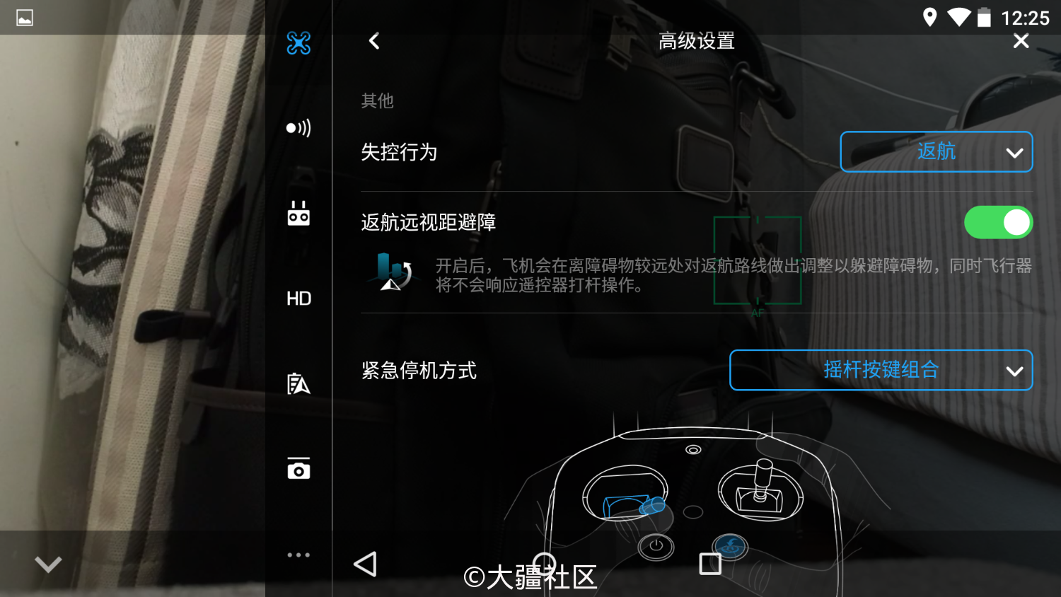

其他高级设置 这些看说明都比较好理解,紧急停机适用于一些坠机情况下的紧急停机,以免桨叶打伤人和东西,关键时刻比较有用(比如人群上的高空射桨后,坠落前紧急停机可以降低伤害后果)
几个高级参数里的具体参数
几个高级参数里的具体参数
几个高级参数里的具体参数,建议俯仰感度调低

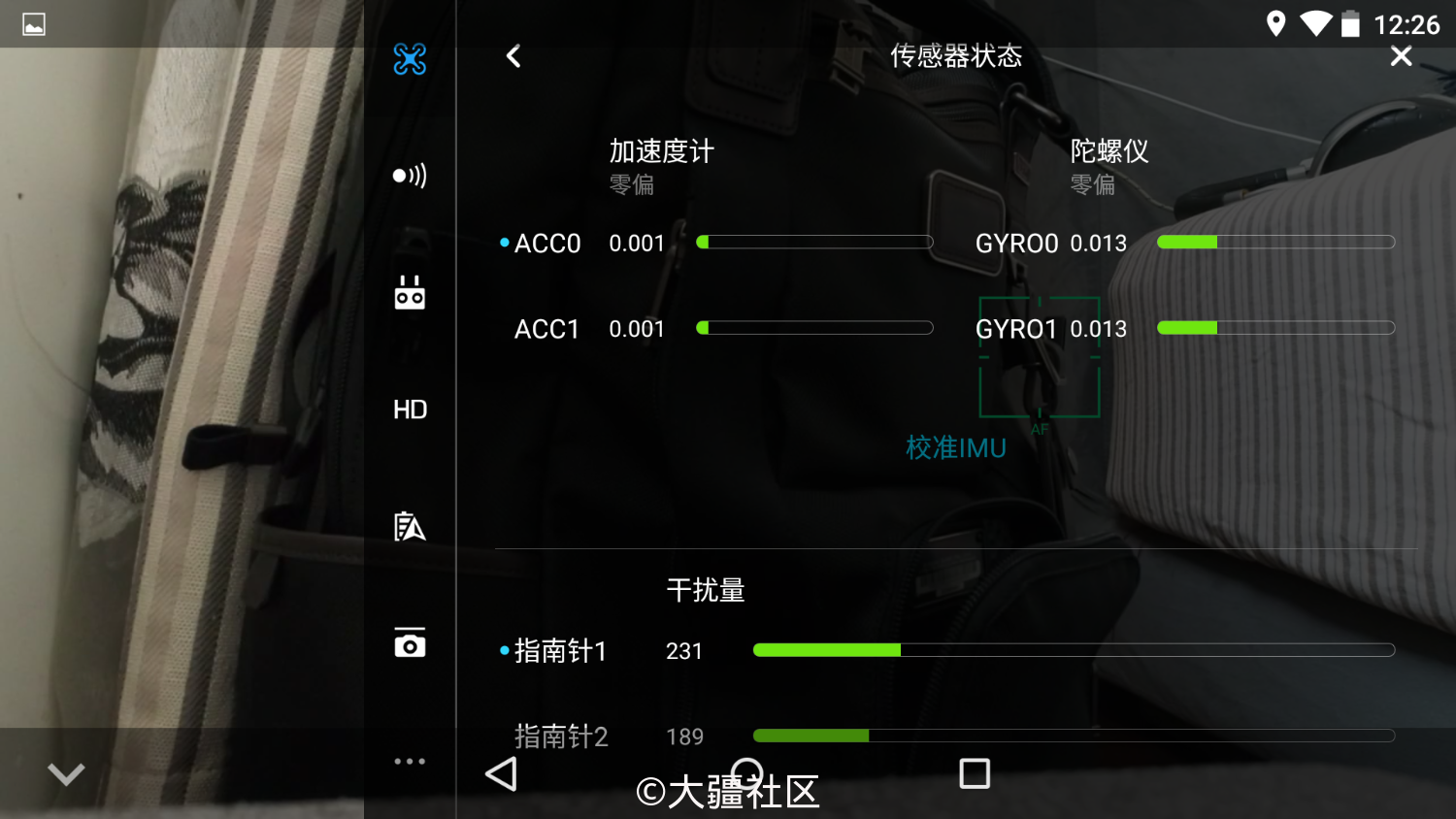

传感器状态:可以看出加速度计、陀螺仪和指南针都使用了双冗余设计,增加飞行安全系数

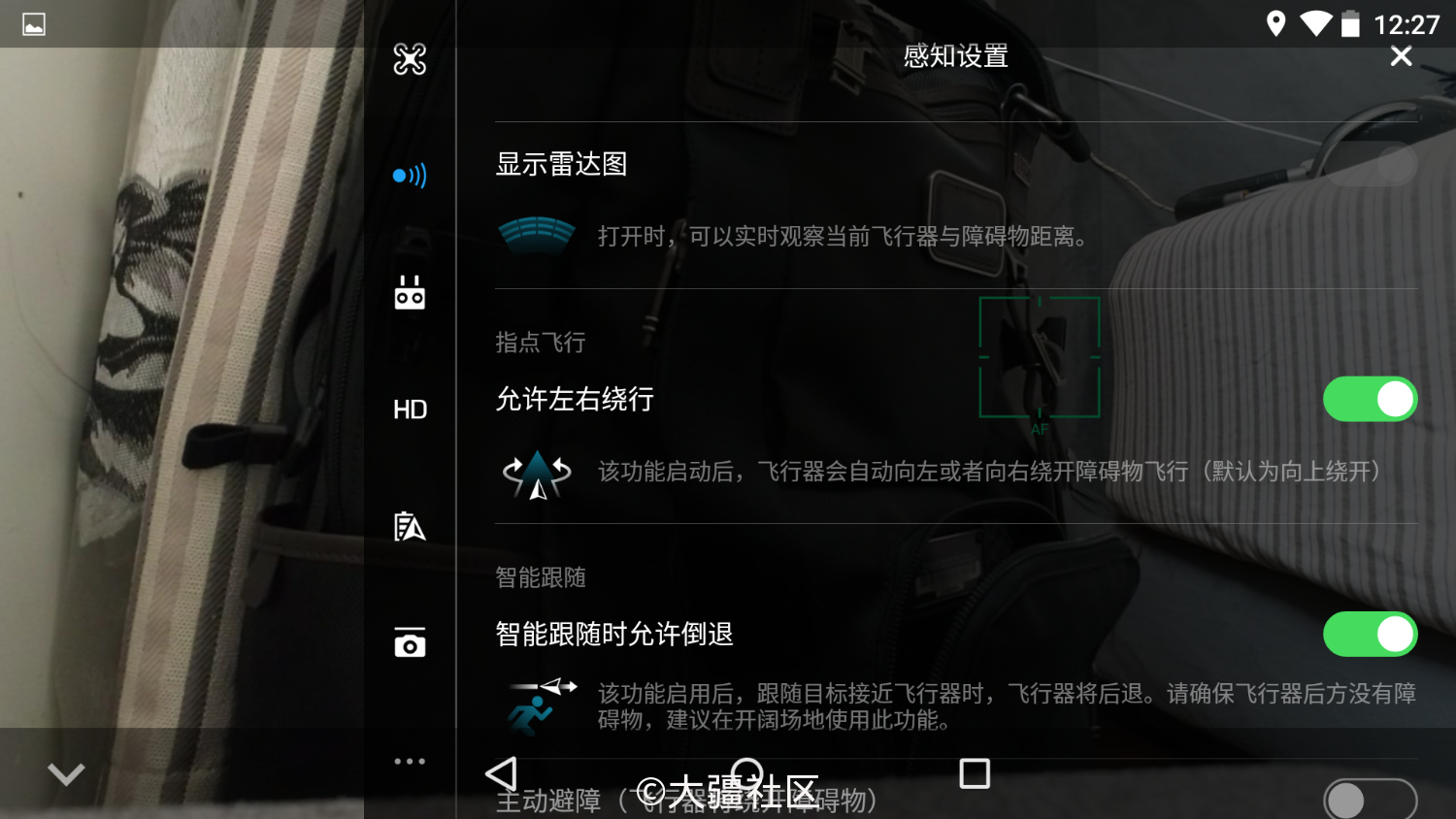

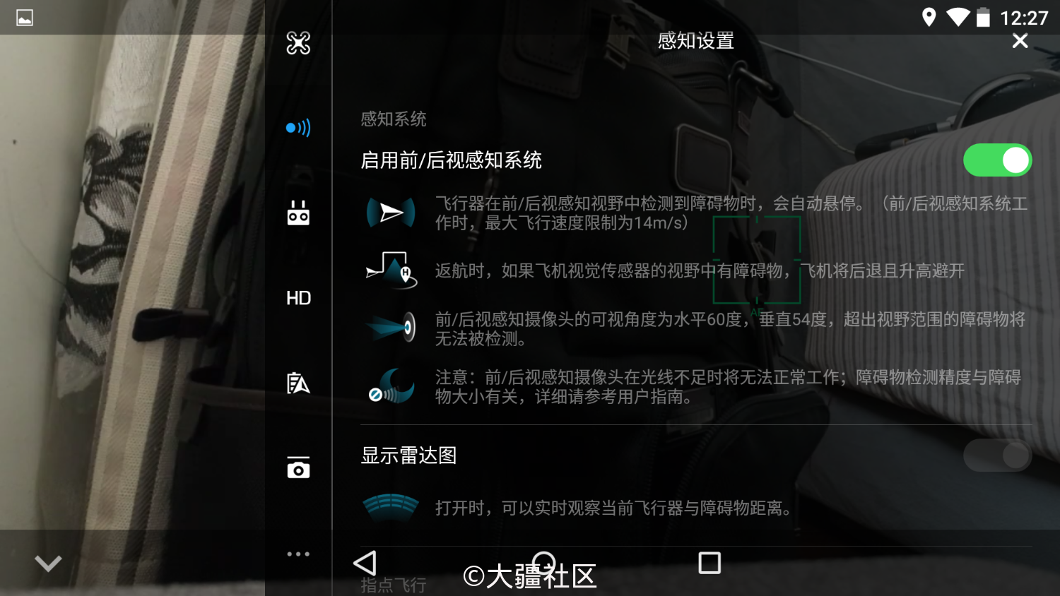

    2、感知设置
         感知设置主要见下图

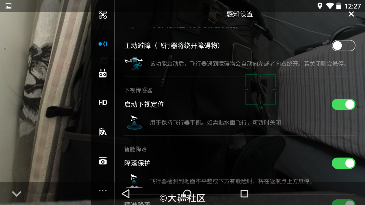

这些参数都有详细说明,我就不赘述了,有些需要在狭小空间刺激飞行的,建议关闭感知系统,在关闭感知系统后,同时可以关闭屏幕雷达显示

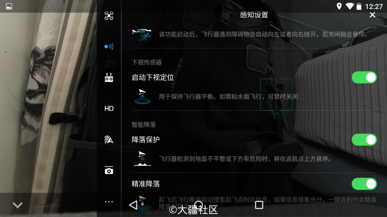

感智系统中有比较多的智能参数大家根据飞行需要进行设置
感智系统中有比较多的智能参数大家根据飞行需要进行设置,必须在水面及人群上方飞行的时候,建议关闭下视定位
感智系统中有比较多的智能参数大家根据飞行需要进行设置,降落保护参数非常好,建议打开

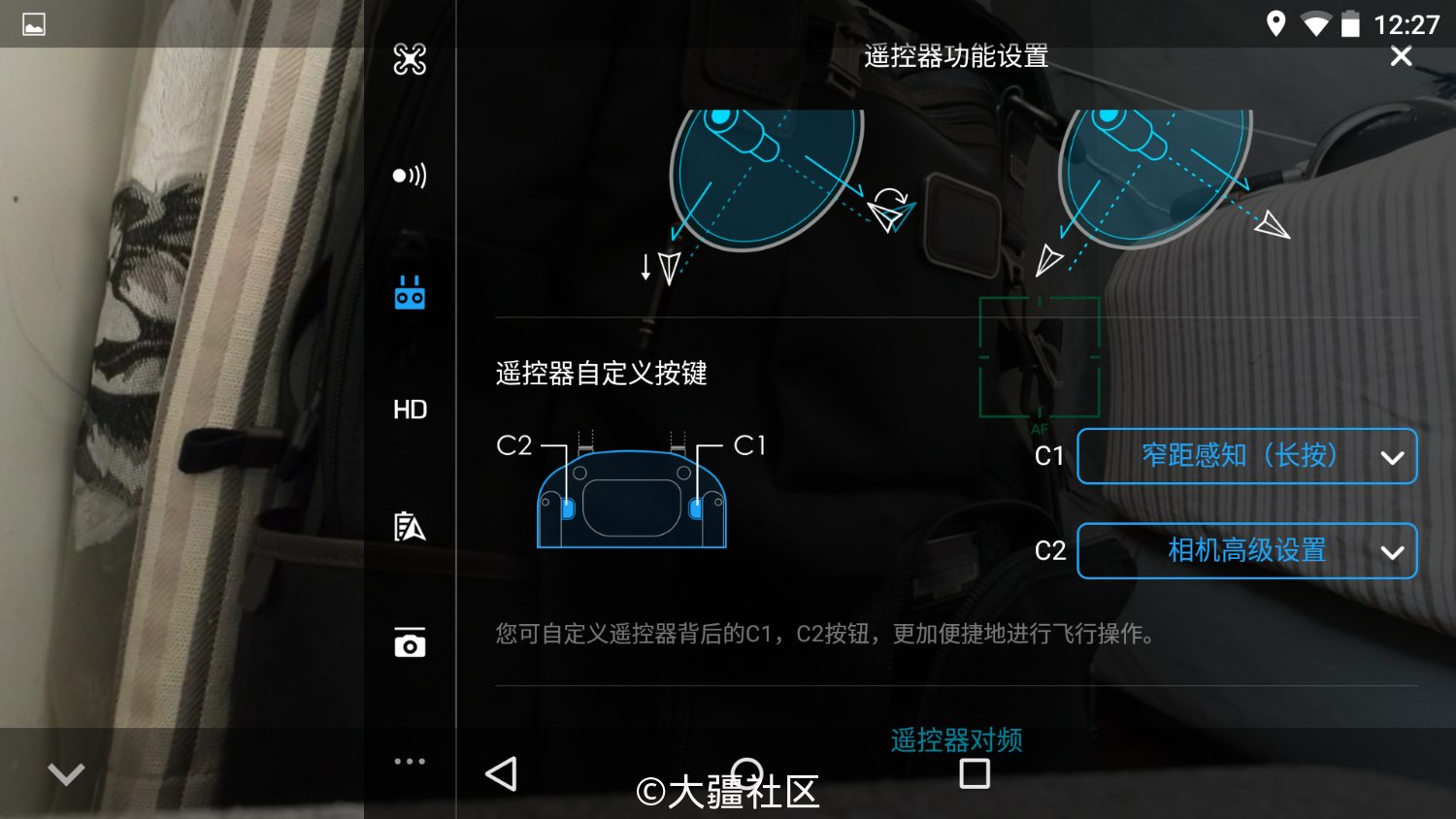

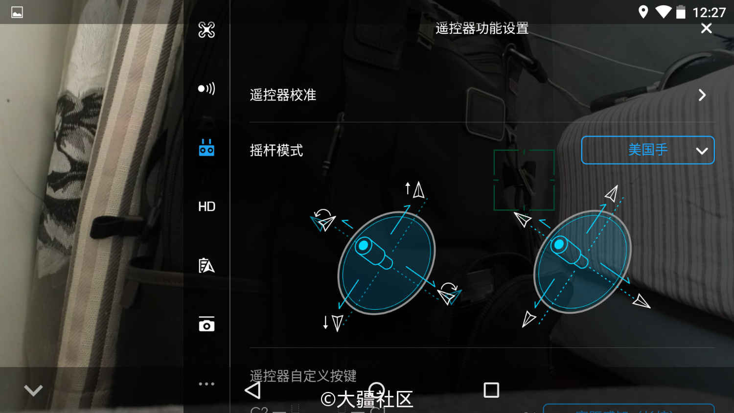

    3、遥控器功能设置
这部分参数主要有遥控器校准、摇杆模式(日本手、美国手、中国手、自定义,这些模式大家可自行百度),一般建议美国手,无非就是左右遥控升降及前后左右操作方式的不同
C1C2功能键的定义非常方便我们快速进行一些功能操作,支持定义的内容包括:相机高级设置、回中/朝下、切换云台模式、地图/FPV切换、清除航线、电池页面、中央重点测光、AE锁定/解锁、打开(关闭前臂灯)、窄距感知;如果我们更换遥控器,需要在这里进行对频处理

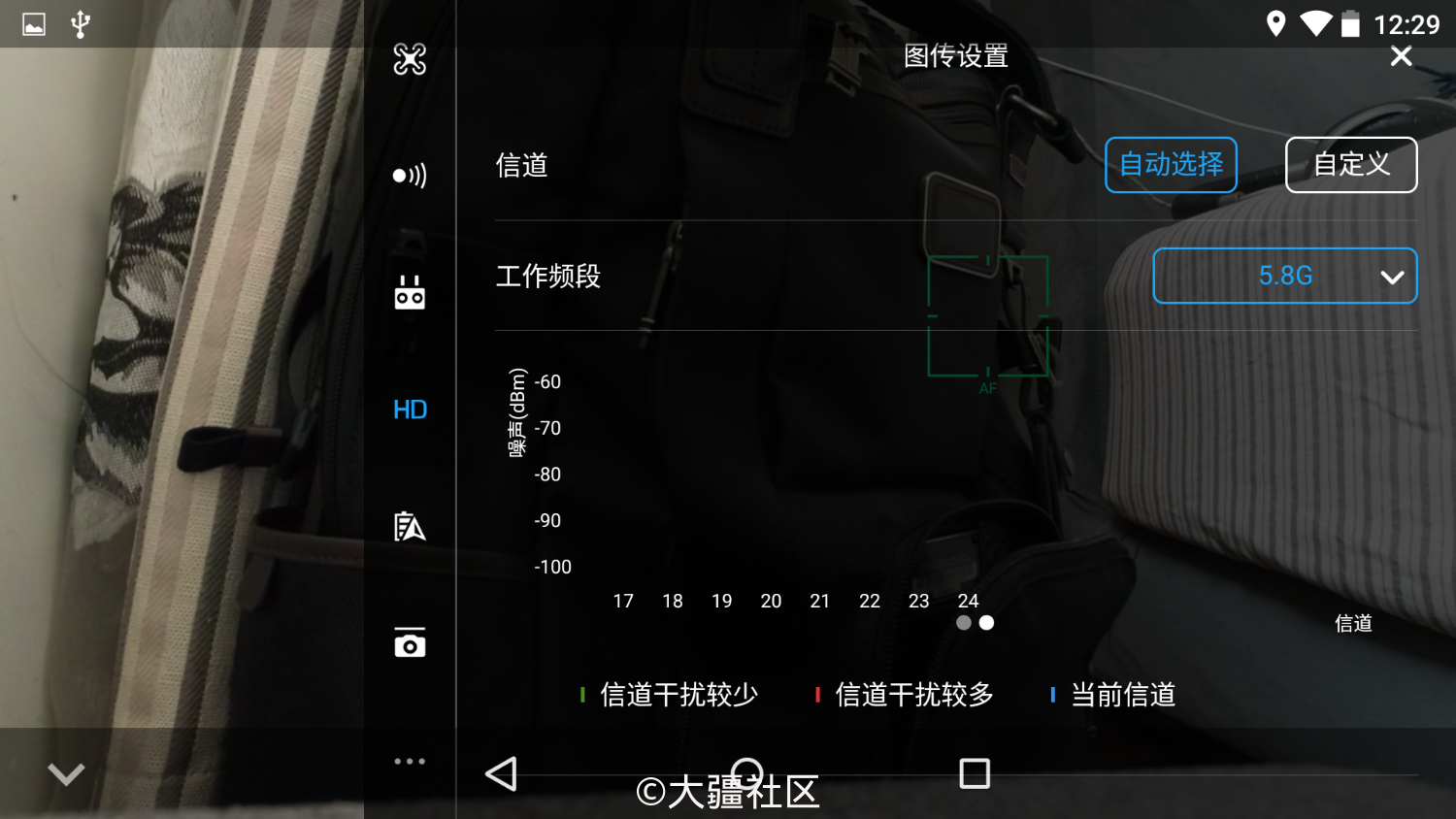

4、图传设置
     P4P采用了新的图传技术,可以通过两个频段(2.4G和5.8G)进行传输,这样大大提高图传传输距离,同时支持自动和手动信道选择
2.4G默认13-20频点,亲测可破解32信道,通过手动选择信道,降低在2.4G下的干扰
5.8G信道 1-24也支持手动选择
适当降低图传码率可提高图传距离

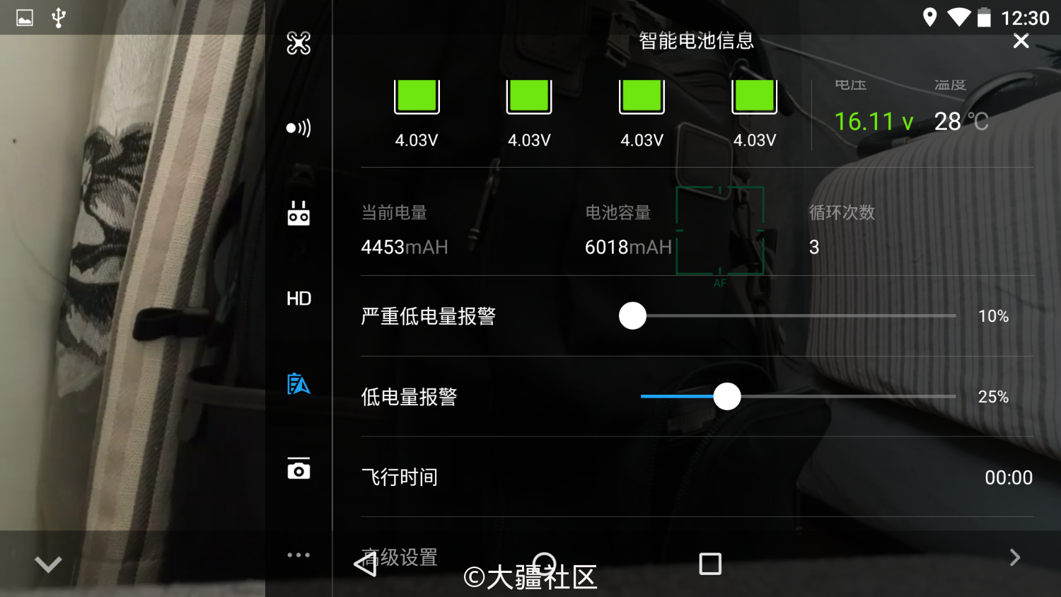

5、电池信息设置

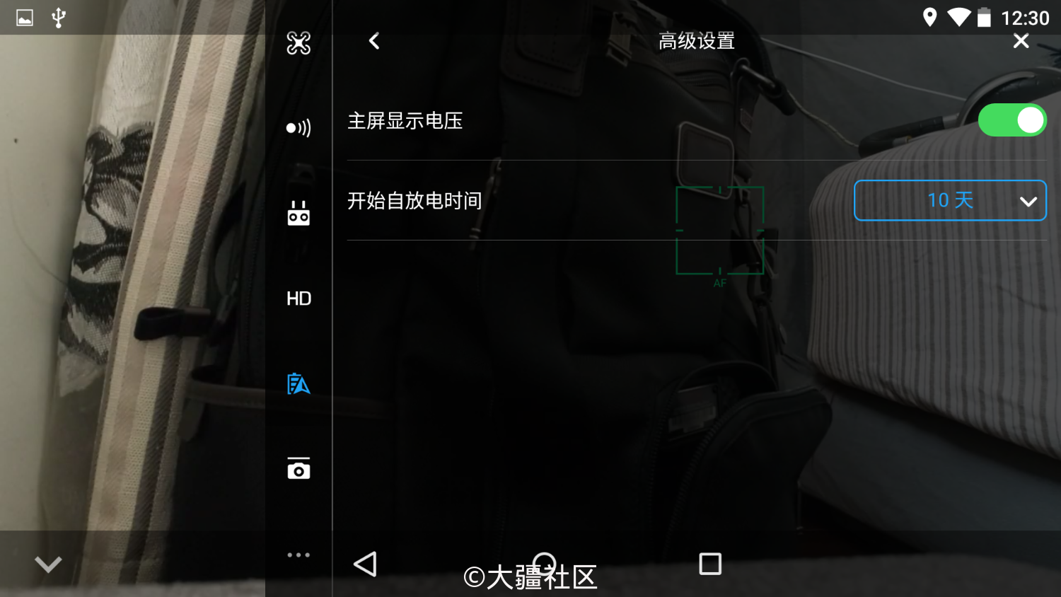

可以看出P4P使用的是4芯电池,同时会显示电池电压及温度、在这个页面可以设置电量报警阀值,电池容量比标称的容量略大
另外冬天建议将 主屏显示电压打开,这样通过观察电压的变化 ,避免在冬天虚电电量显示不准导致急速掉电的问题发生

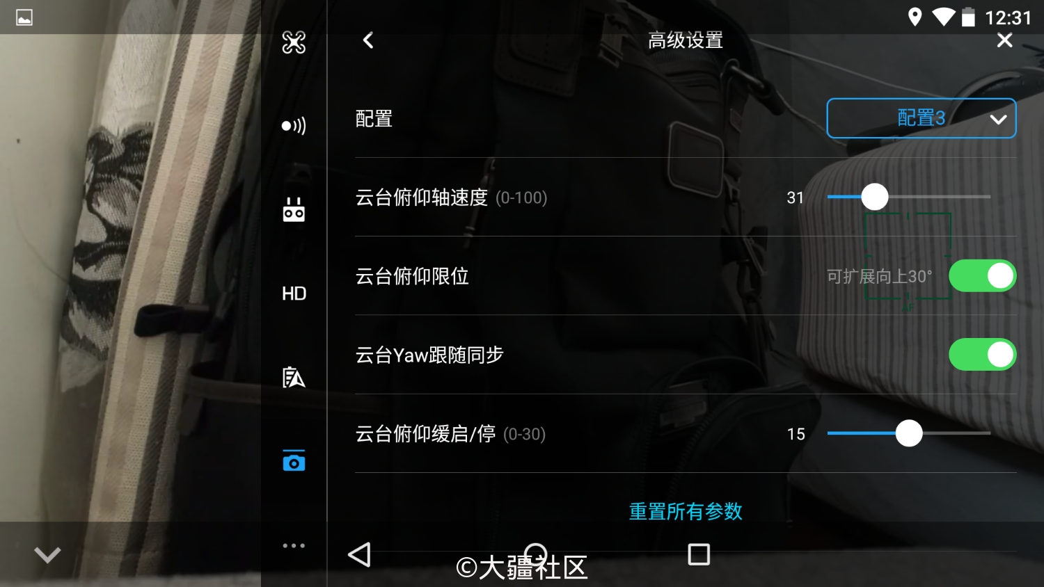

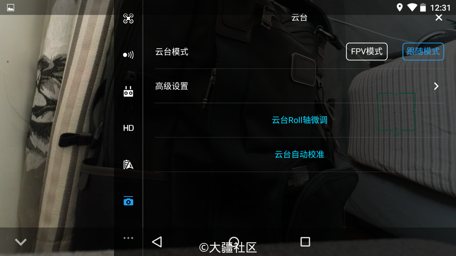

6、云台参数设置
云台模式可以支持FPV模式和跟随模式,通常跟随模式为航拍使用,FPV模式下,如果飞机姿态变化时,镜头中的画面将同步变化以体现第一人称视角飞行的感觉,同样如果云台自动校准后,画面还不水平的话,可以支持ROLL轴的微调进行画面调平
云台参数的高级设置里主要有这几个参数,其中俯仰轴速度建议适当调低,限位参数就是调整允许云台向上抬起

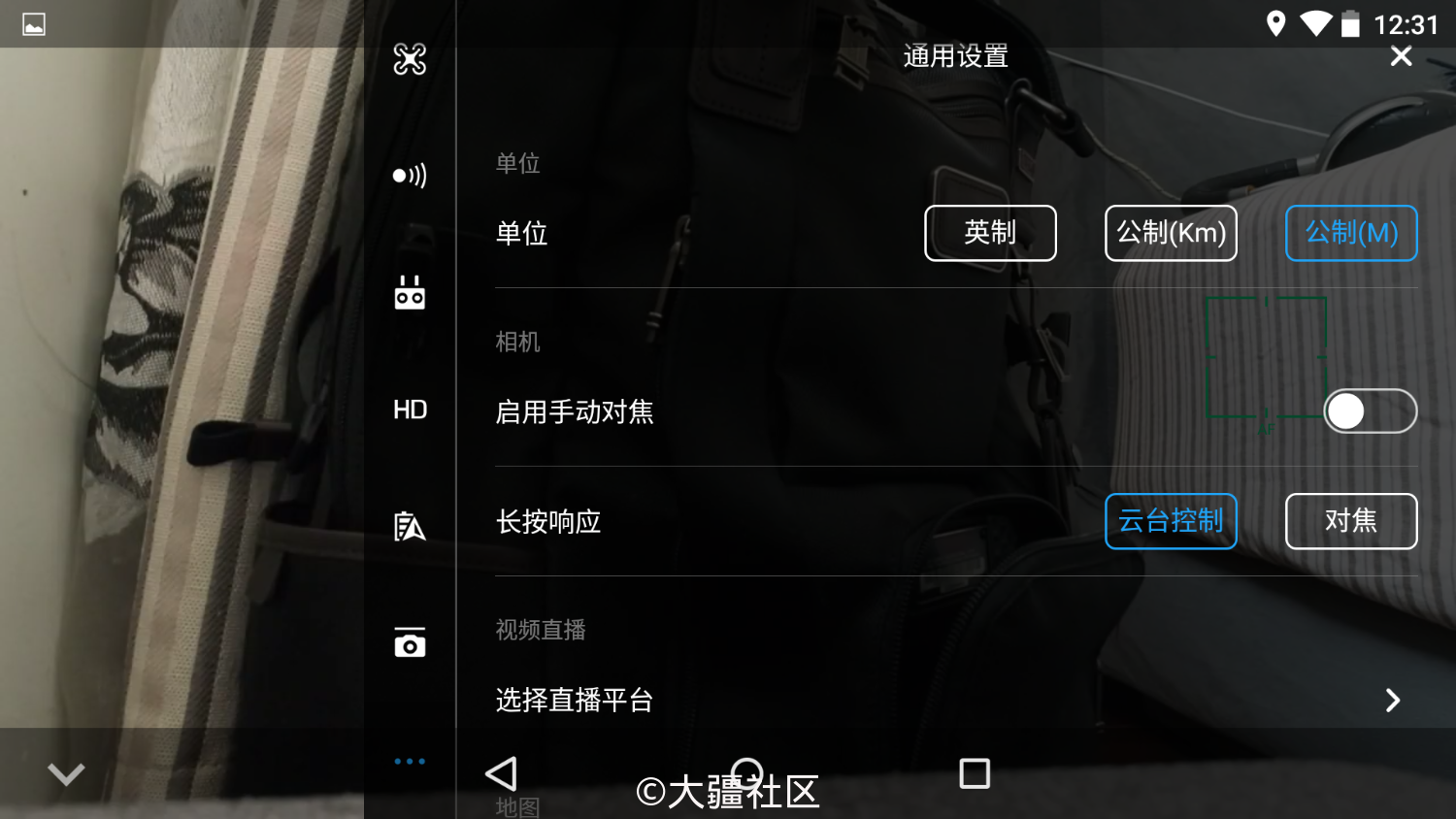

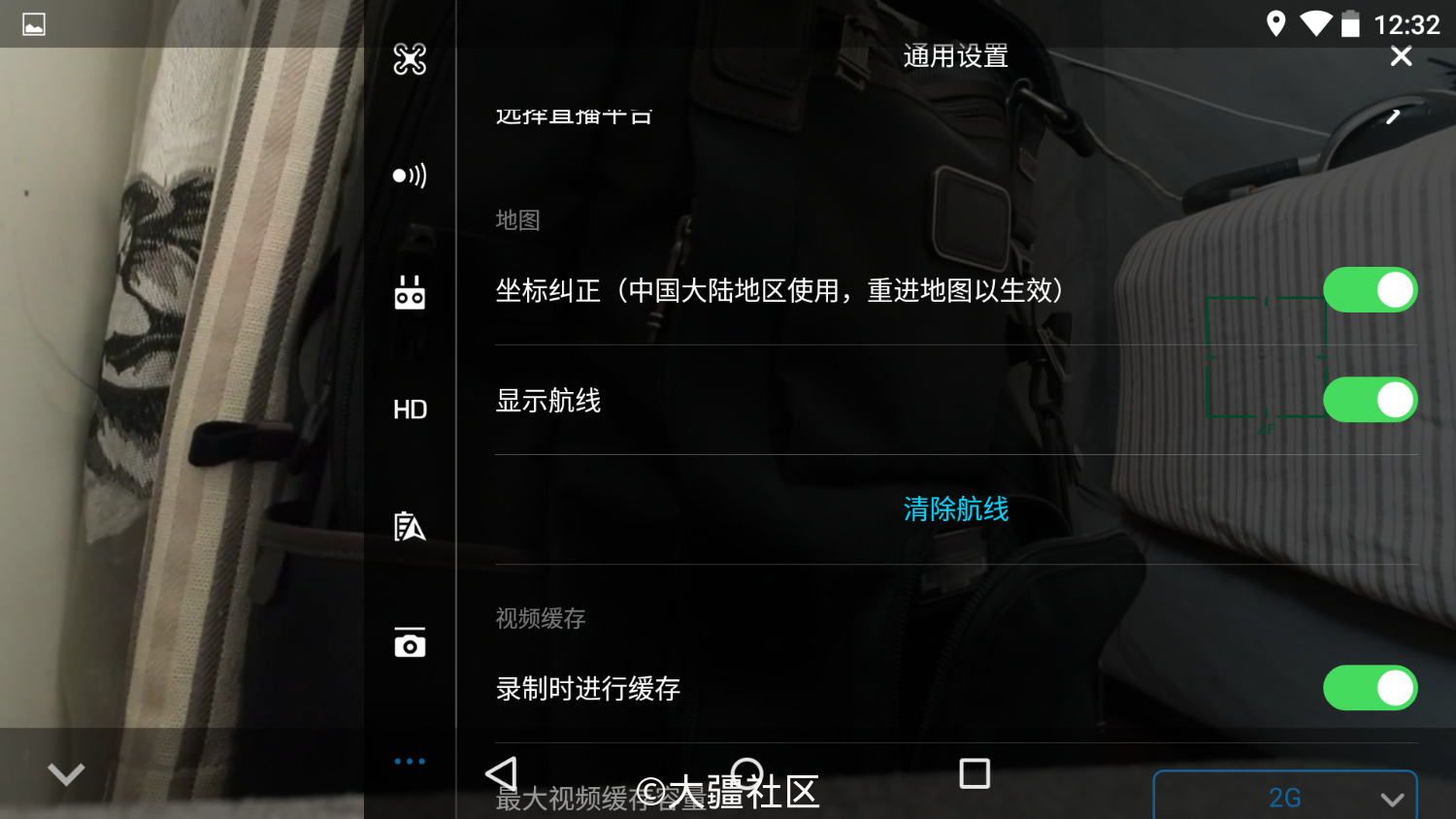

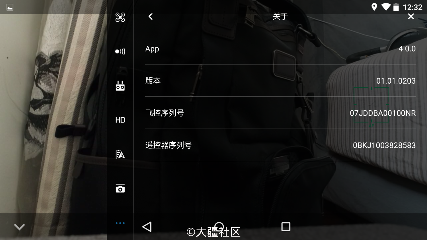

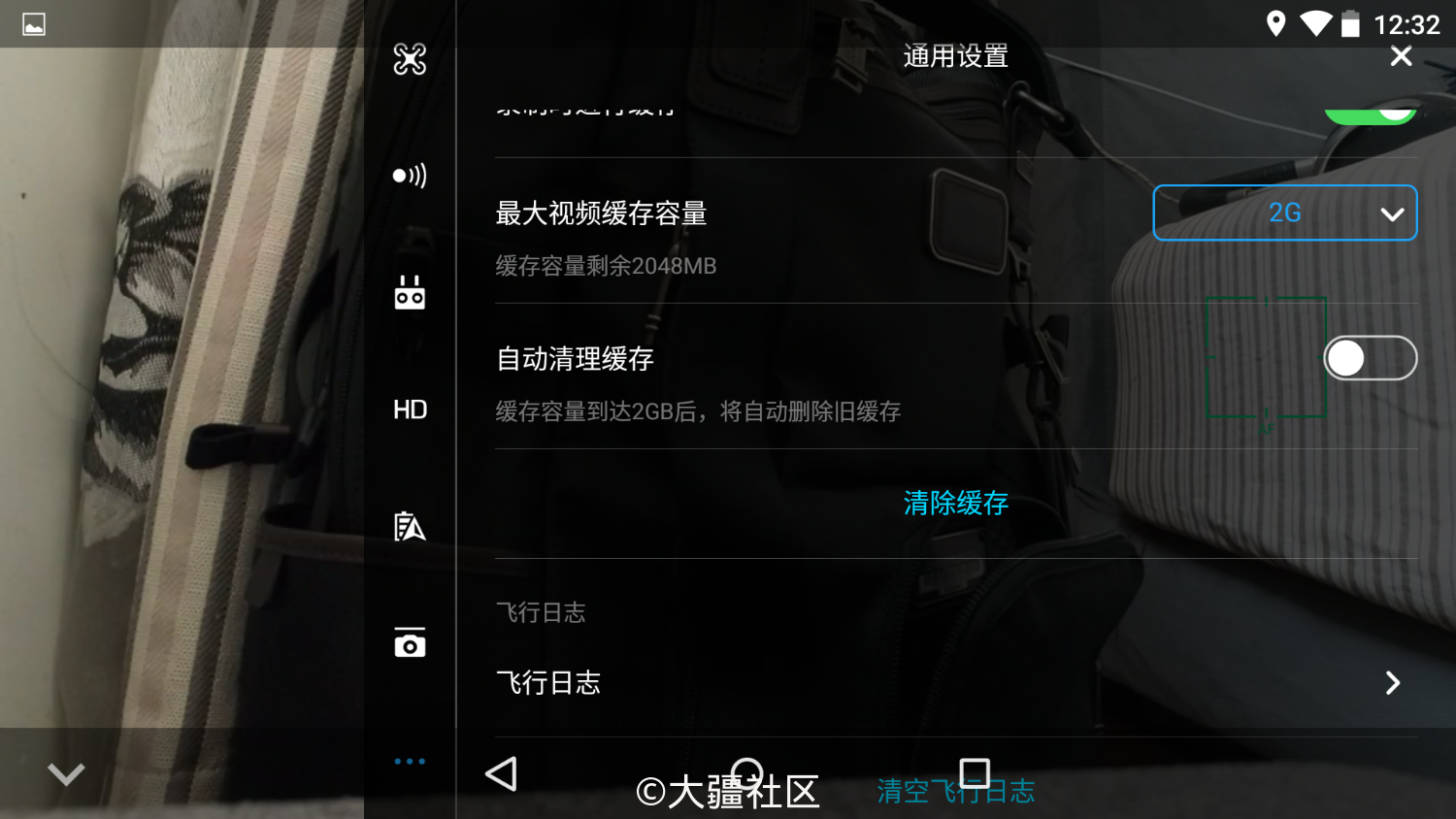

7、通用参数
这些参数的说明非常直观我就不作特别说明,如果想详细了解的可以留言问询

怎么进入手动对焦啊?
楼主   认证飞友 2016-12-19 6#
oceanx精灵4 Pro2016-12-19 17:35
怎么进入手动对焦啊?
仔细看图中的参数说明,有一个启用手动对焦参数,感谢你的支持

地图纠正,中国,那个什么意思

玫川熊爪精灵42016-12-20 21:34
地图纠正,中国,那个什么意思
具体可以参考这个帖子:http://bbs.dji.com/thread-65861-1-1.html

请问楼主 “通用设置-长按响应-云台控制”  是怎么一回事呢已订购4pro+
Liao dijun  Mavic Pro认证用户 2016-12-21 38#
另外 楼主是怎么用自带屏幕截图呢?是否支持录屏的软件
楼主   认证飞友 2016-12-22 39#
Liao dijun精灵32016-12-21 17:20
这个其实对于P4P来说影响不大,因为好多机型共用一个APP,这个参数主要对悟2的360度云台的操作有影响
