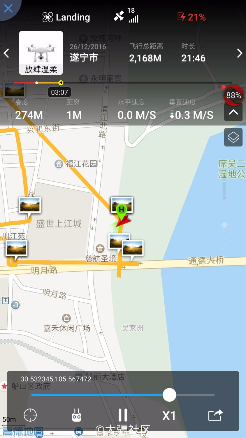

哎,刚把3P便宜卖了,买了个4p,开箱激活才72小时以内,剩余30多的电从300米自动降落,下降速度只有0.5甚至0.2和0.3米每秒,花了十分钟还没降落到地上。
手动接管,满杆仍然如此,手动自动都没法降落,空中电池耗尽,结果半空中直接停机掉下来,差点砸到自己的车,还差点砸死自己,这应该是4P首炸吧,也不知道什么故障导致的,希望售后给力,不要扯皮。
掉下来距离车子和人只有几十厘米,万幸的是既没砸中自己的车,也没砸中自己的人,还能开机,现在都在责怪自己太过于依靠自动,如果采取姿态模式降落搏一搏,也许结果不一样,或者打杆飞到树林上空,让他掉在树林里。损失可能也不会这么惨重,郁闷了

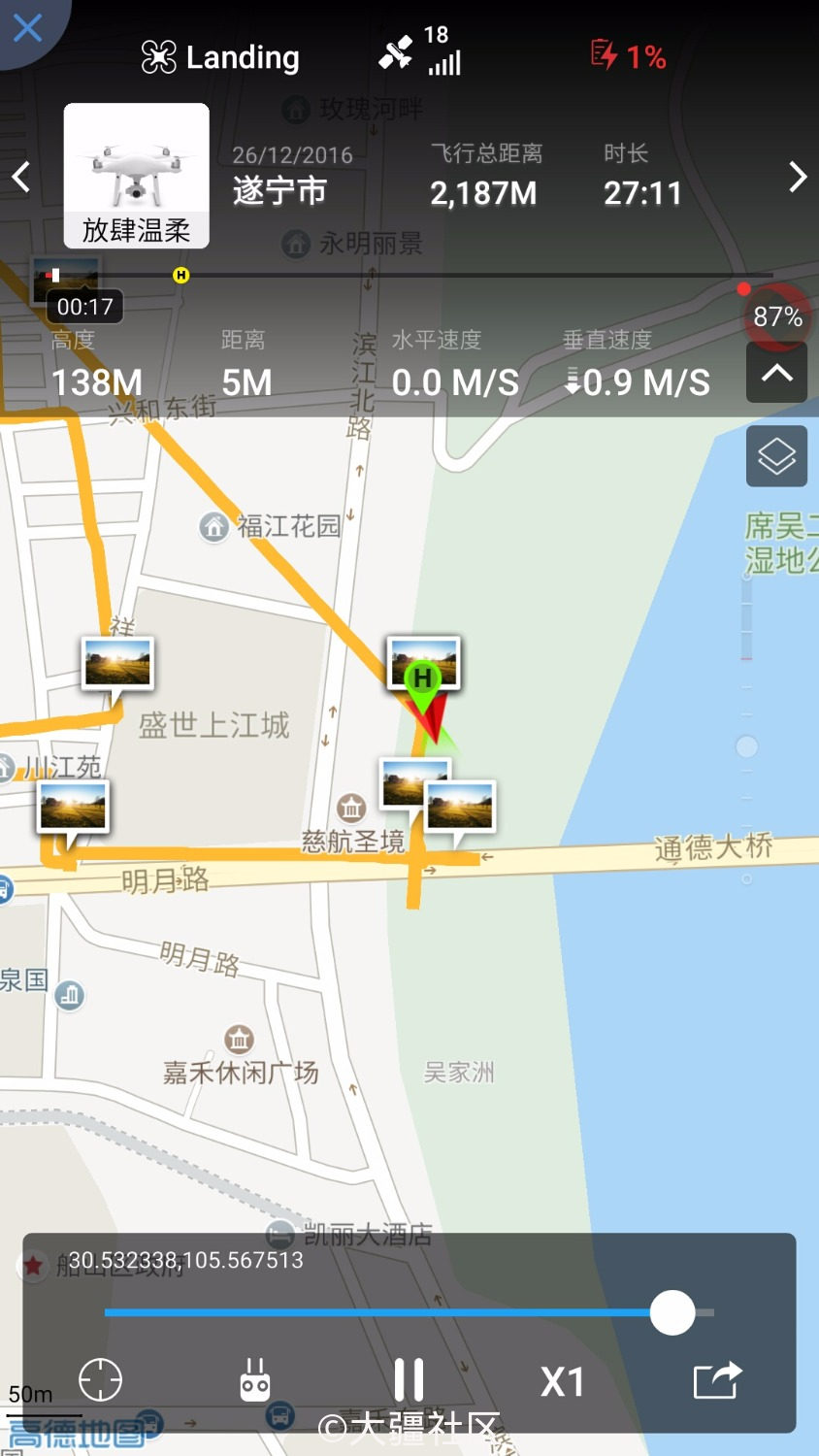

你真厉害剩余21还在高度还在200多的时候就赶紧降落墨迹啥呢,本来可以避免的你看你下降是有多慢比生孩子还难,你也别在意我说话难听,看下一图电池剩1你还在100多米想啥呢

首先我感谢楼主帮顶,但是请不要理所当然觉得换成自己啥事都没有,换成自己永远都不会出事的用户,我理解你的你的角度,毕竟碰到情况的不是你,总觉得飞机还在受控,在你想办法的过程中不会耗电,
我现在告诉你,30%就在自动降落,是这玩意下降速度一直只有0.几,根本落不下来,中途手动接过来,手动下降也还是这样,也就说手动自动下降都是这样,然后又交给自动,才发生这样的事情。

对了,还发现一个问题,楼主你用亲身经历给大疆证明了4pro的飞行时间是可以达到27分钟的hhhhh
并没有虚标233
