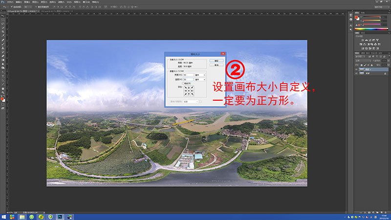

如果要制作球状全景图就用Photoshop软件打开全景图

极坐标中间的景物怎样制作? 极坐标完之后圆心图做不出你的那种效果。求教 ...
你先下载我的全景图,按帖子的步骤试一试:1、在Photoshop 打开全景图;2、拷贝一个图层1(快捷键:ctrl+j);3、打开“画布大小”一般设为5000x5000像素就够了;4、将图层1用“自由变换”(快捷键:ctrl+t)调整到和画面大小一样为正方形,并倒转180度;5、打开滤镜→扭曲→极坐标(下栏点“平面坐标到极坐标”)点击“确定”,OK 。
