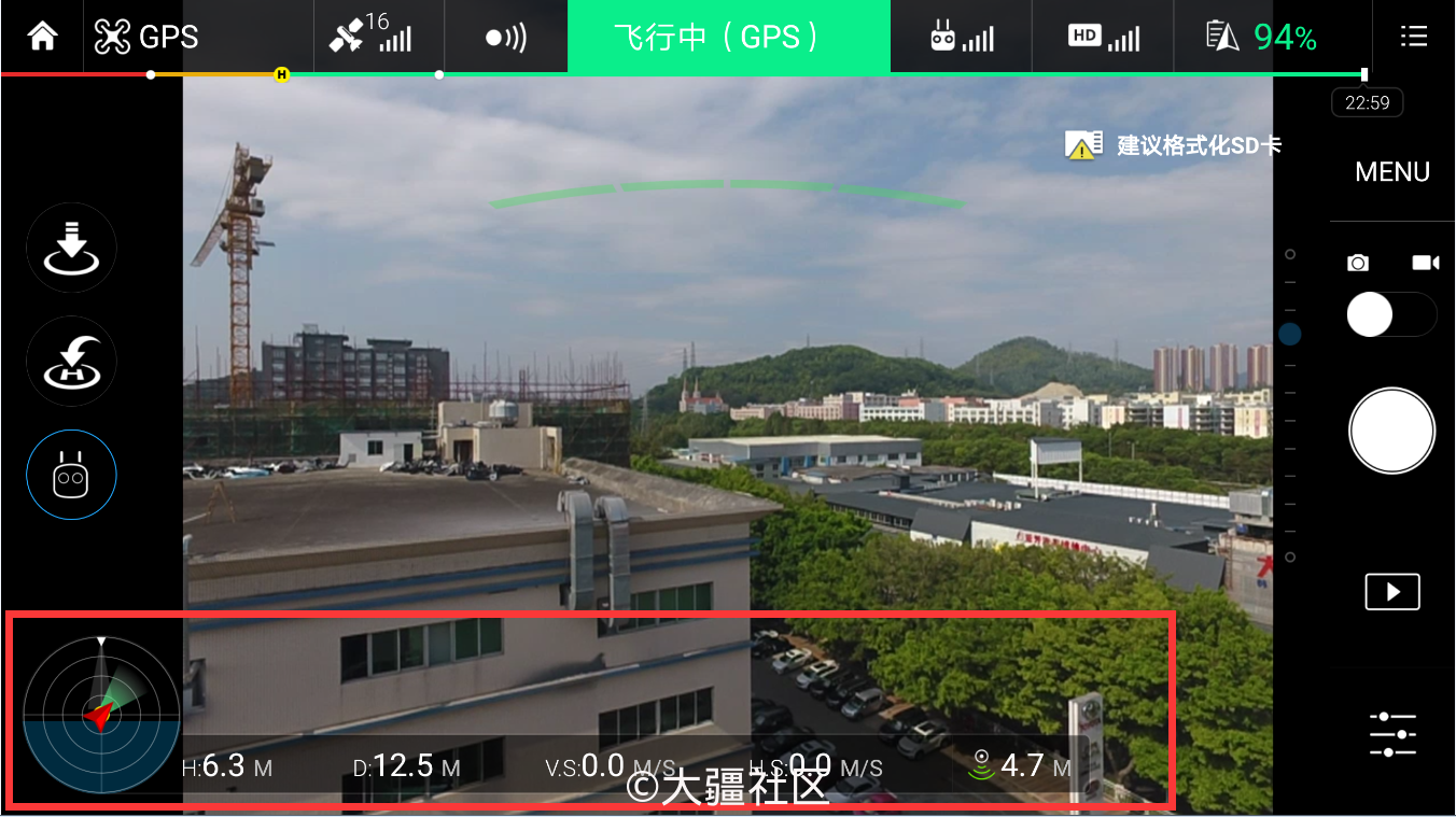

应该会有一部分人只知道DJI GO右下角有一个地图,然后。。。。。就没然后了?
其实这个右下角包含了奥秘(地图和姿态球)小屏幕手机只显示地图或者姿态球。
图上只显示了地图,说好的姿态球呢?
没错,点击这个小图标就切换出姿态球出来
姿态球中间有一个红色的箭头和绿色的光束,正上方还有一个白色的三角形和一个白色小光束
红色箭头尖角方向为机头方向,机头方向有一个绿色的光束表示相机的镜头朝向
态球中心表示遥控器所在位置,一束白光为遥控器朝向
姿态球边上有5个参数
图上的参数都标示出来了,第五个为超声波定位
姿态球上以中心线为界,蓝色向前时表示飞机向前飞,蓝色向后时表示飞机向后飞,蓝色倾斜时飞机也朝相应的方向倾斜

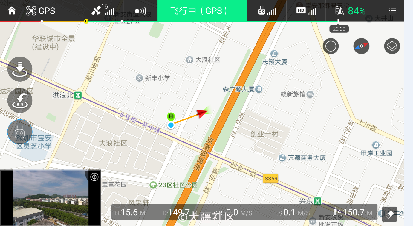

点击地图上任意无按钮的位置,切换显示图传和地图
图中蓝色小圆点表示遥控器所在位置,红色飞机表示飞机的所在位置,H点表示当前记录的返航点
右上角还有三个图标
那么中间那个图标有个指南针和一把锁,是用于解锁和锁定遥控器的指南针方向
第三个用的都比较少,用来切换地图的显示类型
