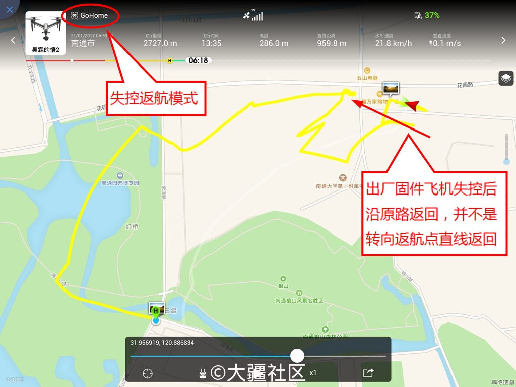

原路返航不是gps航线记录吗? 依靠视觉记录?这个设计有点意外。。。

我的个案跟楼主非常相似,我的是精灵4P,我是晚上9点飞行,也是作死绕道楼后图传和信号双掉,估计也是返航了(这个是大疆分析后给我),我当时设定返航高度是200米,我查过周围路径的楼都是180米,结果也是回不来(我不死心,第二天飞一部上去,有一座楼有个塔,估计有30-40米加上一共是220米)估计是撞没了,我之后也是跟楼主一样,跟大疆说没有原路返航,所有要大疆全赔一架新机器,大疆分析是我的原因,只能7折购机器,现在还在等大疆发慈悲赔我一套,哈哈。大疆的妹子沟通了无数次电话,现在我也有点明白了,原路返航的条件是避障功能正常,而且是已经记录了原返航路线的清晰路径才能满足原路返航的,晚上飞行时绝对不能满足。如果楼主用这个原路返航这个观点能全赔的话,请告诉我,我也要全赔,谢谢楼主

看了很多人说是楼主操作有问题,本人完全不赞同,首先在航拍过程中因为各种原因失控失图传是很正常的情况 ,既然是飞控有这个设定会按原路径返回那就应该是以这个路径来飞,如果是原路径返航,那也不会出现撞塔的问题(不讲前避障开没有开),这个是系统的问题,需要请大缰给个说法。

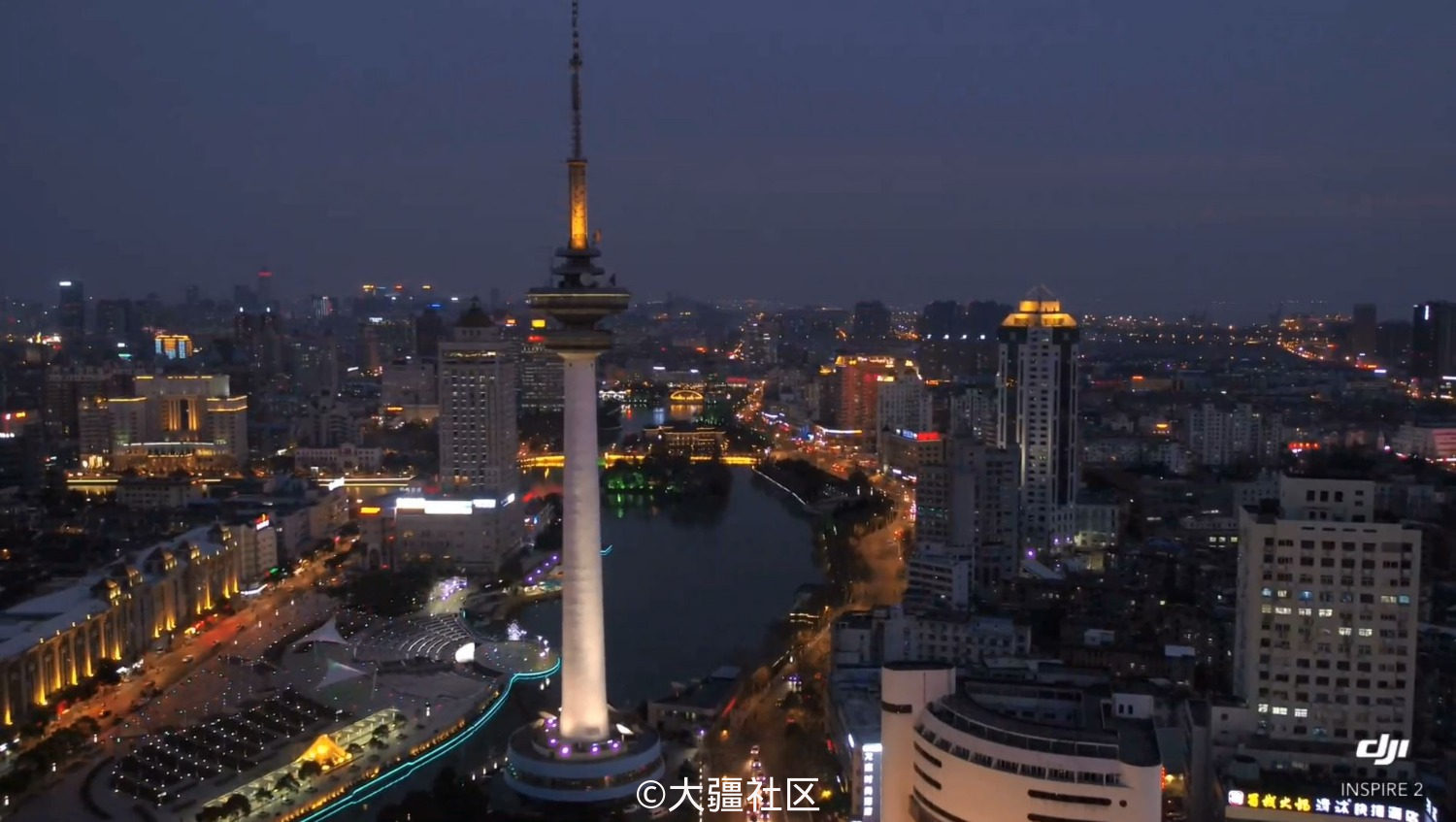

胆真大.电视台信号塔旁边都飞.

电视塔估计有干扰信号,再加上夜晚前视觉蔽障失效的原因吧
