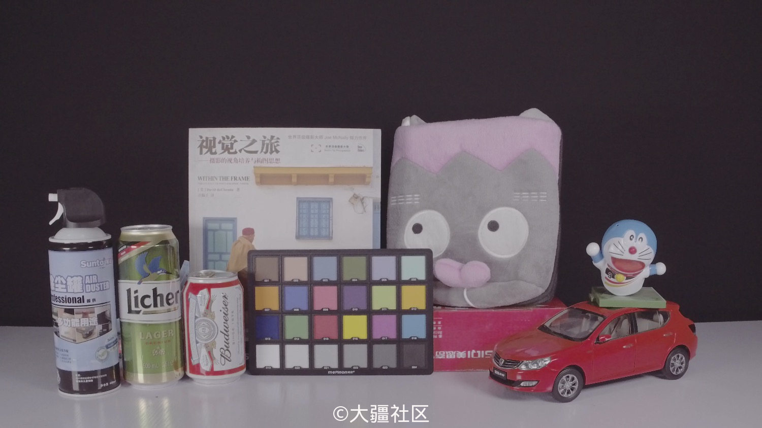

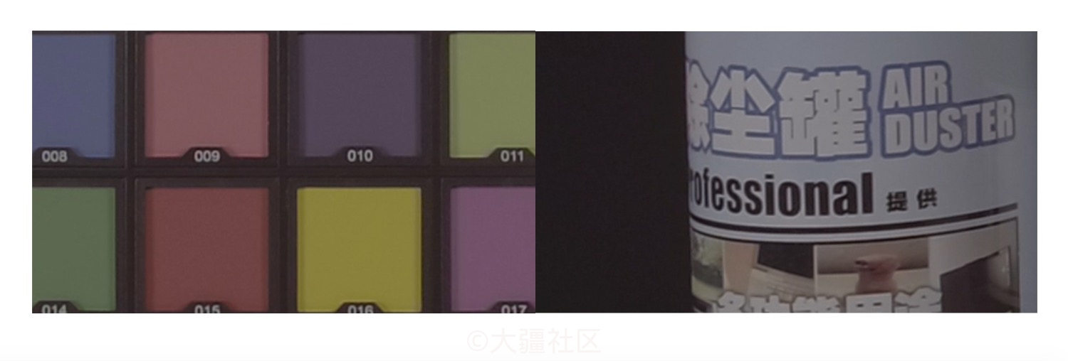

我们在评测室内搭建了一个实景,同时录制3840x2160的H.264视频。
Part 1为信噪比的比对。
我们从ISO100开始测试,一直到ISO3200,这是平时我们会常用到的ISO范围。通过调整快门速度,来保证测试参数一致。
测试原图
“悟”Inspire 1 X5(ISO100,1/100 sec,F5.6)
“悟”Inspire 2 X5s(ISO100,1/100 sec,F5.6)
原图400%放大,“悟”Inspire 1 X5(ISO100,1/100 sec,F5.6)
原图400%放大,“悟”Inspire 2 X5s(ISO100,1/100 sec,F5.6)
“悟”Inspire 1 X5(ISO200,1/200 sec,F5.6)
“悟”Inspire 2 X5s(ISO200,1/200 sec,F5.6)
原图400%放大,“悟”Inspire 1 X5(ISO200,1/200 sec,F5.6)
原图400%放大,“悟”Inspire 2 X5s(ISO200,1/200 sec,F5.6)
“悟”Inspire 1 X5(ISO400,1/400 sec,F5.6)
“悟”Inspire 2 X5s(ISO400,1/400 sec,F5.6)
原图400%放大,“悟”Inspire 1 X5(ISO400,1/400 sec,F5.6)
原图400%放大,“悟”Inspire 2 X5s(ISO400,1/400 sec,F5.6)
“悟”Inspire 1 X5(ISO800,1/800 sec,F5.6)
“悟”Inspire 2 X5s(ISO800,1/800 sec,F5.6)
原图400%放大,“悟”Inspire 1 X5(ISO800,1/800 sec,F5.6)
原图400%放大,“悟”Inspire 2 X5s(ISO800,1/800 sec,F5.6)
“悟”Inspire 1 X5(ISO1600,1/1600 sec,F5.6)
“悟”Inspire 2 X5s(ISO1600,1/1600 sec,F5.6)
原图400%放大,“悟”Inspire 1 X5(ISO1600,1/1600 sec,F5.6)
原图400%放大,“悟”Inspire 2 X5s(ISO1600,1/1600 sec,F5.6)
“悟”Inspire 1 X5(ISO3200,1/3200 sec,F5.6)
“悟”Inspire 2 X5s(ISO3200,1/3200 sec,F5.6)
原图400%放大,“悟”Inspire 1 X5(ISO3200,1/3200 sec,F5.6)
原图400%放大,“悟”Inspire 2 X5s(ISO3200,1/3200 sec,F5.6)

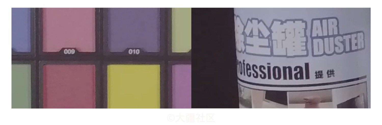

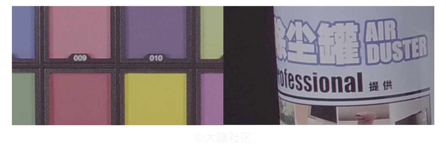

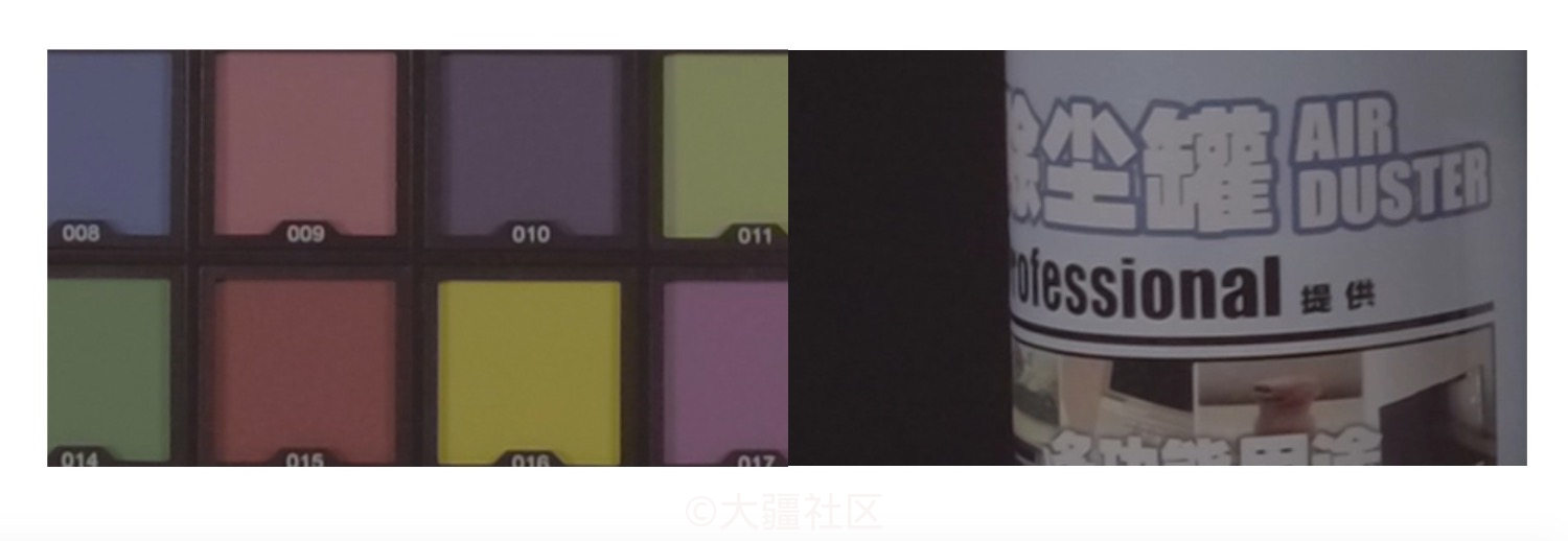

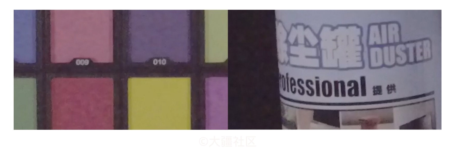

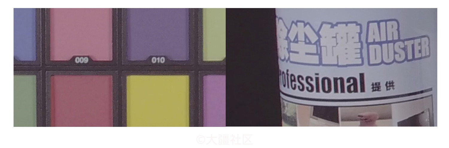

从测试中可以看到,在相同参数下,悟1的X5与悟2的X5s的曝光并不相同,X5的曝光明显要亮一些,可能是ISO基准不同造成的。
无论在原图还是400%放大的情况下,悟1截图的噪点都比较大,特别是在高ISO的情况下,除了噪点,还有比较明显的涂抹降噪痕迹;而在悟2的截图中,我们看到从ISO100-ISO3200,噪点都比较少,相比悟1有很大的提升,而且高ISO的情况下细节都还保留得比较好。

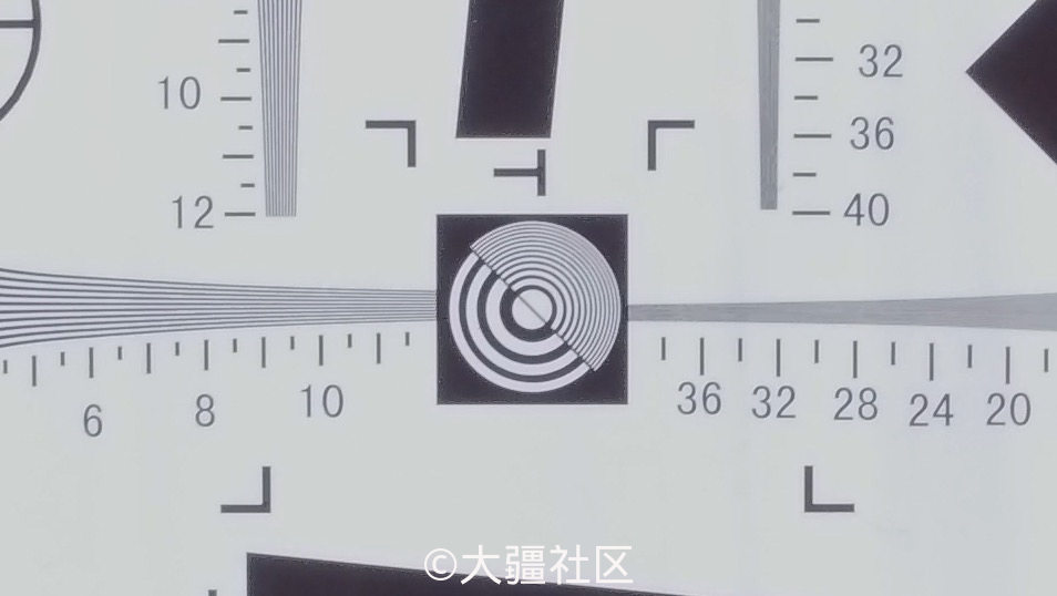

Part 2分辨率标版测试对比。
“悟”Inspire 1 X5 中心截图放大
“悟”Inspire 2 X5s 中心截图放大
“悟”Inspire 1 X5 边角截图放大
“悟”Inspire 2 X5s 边角截图放大

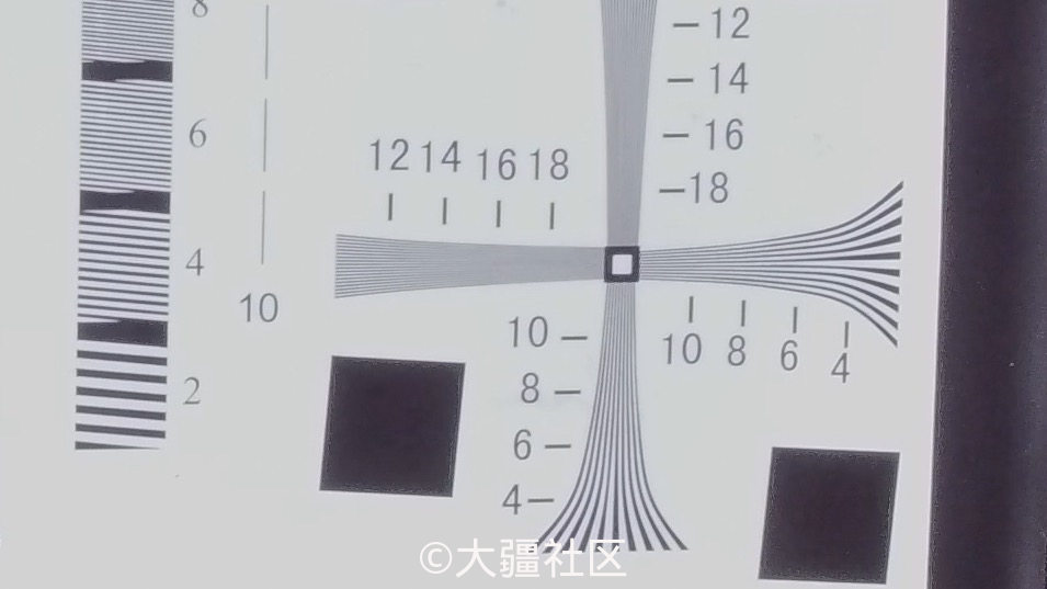

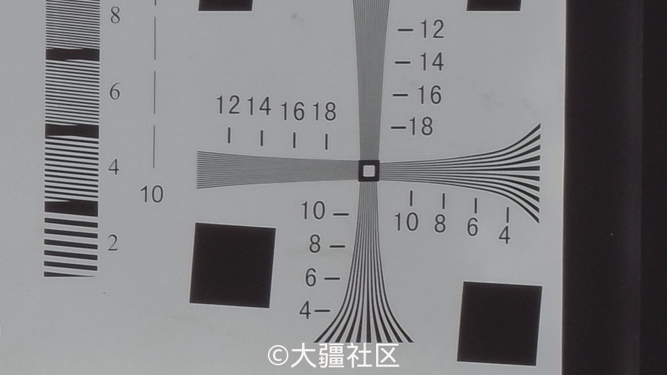

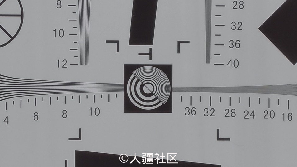

此部分评测使用的是X5s上标配的DJI MFT 15mm/1.7 ASPH镜头,分别在I1和I2上进行实测。我们可以看到,同样参数下,无论是中心区域还是边角区域,X5s的清晰度都要高于X5,说明CMOS的分辨率提升了很多。另外,据传大疆原厂的15mm镜头来自于松下徕卡的15mm F1.7镜头,该镜头的MTF曲线如下:
我们从对比图中可以看到,中心和边角画质基本持平,说明镜头的边缘成像很好,和上图的曲线吻合。另外,X5对于镜头并做没有畸变矫正,出现了明显的桶形畸变。而X5s在机内做了矫正,畸变控制得很好。两个相机也没有出现明显的色散等,说明镜头的素质的确不错。

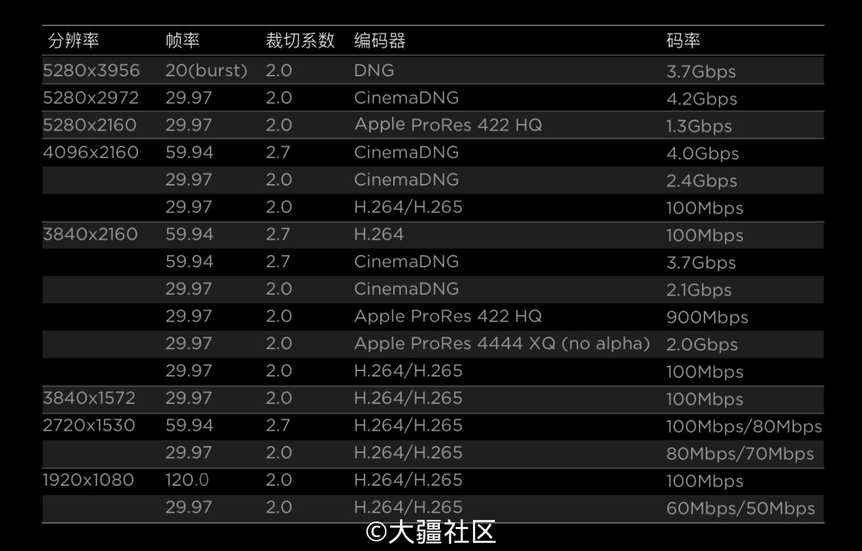

这里需要说明一下,我们的FS7 Mark II采用的是shogun flame的外录方案,可以将FS7 mark II的RAW(4096x2160分辨率)直接输出后转为ProRes 422 HQ录制在录机中,这样方便比较。但是我们发现悟2在使用 4096x2160分辨率录制的时候,是不能选择ProRes 422 HQ编码的,只能使用CinemaDNG格式,参考下图:
这就导致了两者分辨率一致,但是编码的不统一的情况。

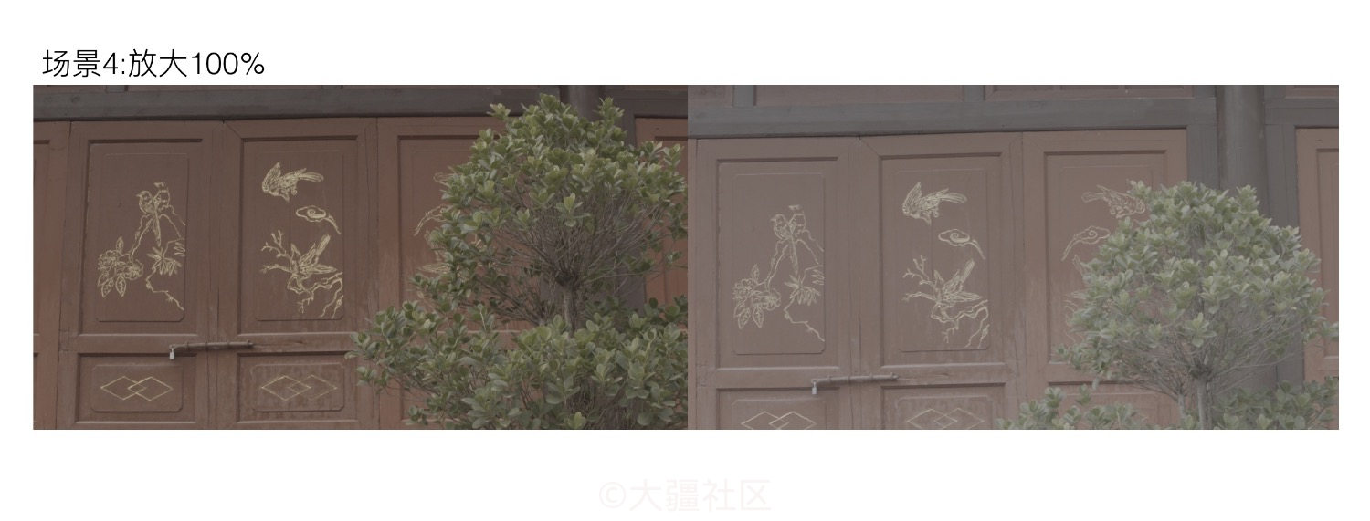

1. 宽容度。我们可以看到,在未经调整的原图中,大疆的D-log表现非常不错,画面非常的灰,能够给予后期很大的空间。对比FS7 Mark II的SLOG3来看,宽容度还是略逊了一点。如果仔细观察,FS7 Mark II的素材虽然宽容度比较高,暗部的细节更丰富,但同时噪点也更明显,这也算是FS系列的一个缺点吧,可谓有利有弊。综合来看,毕竟14档对比12.8档还是有差距,但是X5s作为一个M4/3的相机来说已经非常优秀。
2. 清晰度。通过对比我们可以看到,两者4096x2160分辨率的清晰度都非常好,观感相近,仔细来看FS7 Mark II更清晰一点,这也在情理之中,毕竟4096x2160的分辨率并未完全使用完X5s的传感器,如果使用5.2K的DNG再下变换到4k的话,两者的清晰度就基本一致了。另外DNG是未经处理的图像,我们在达芬奇中调整一些清晰度,两者就基本一致了。

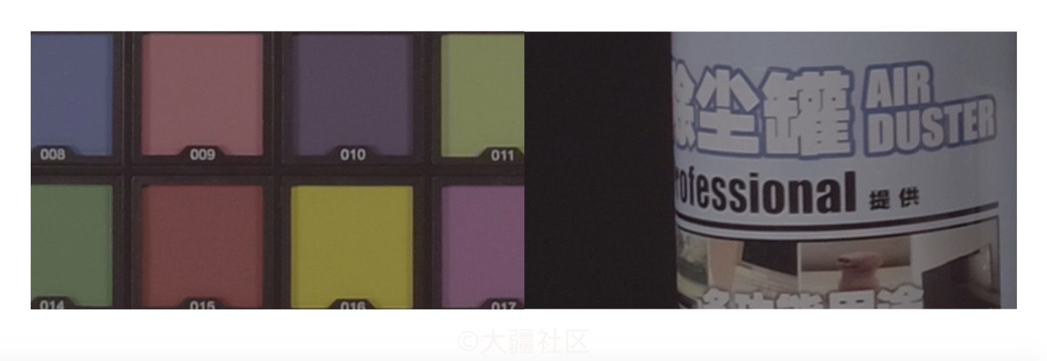

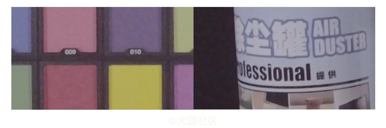

3. 白平衡、色彩、镜头。在测试中,我们发现了一个APP的BUG,在DJI GO 4的app中,无法通过“-”“+”按钮来调整白平衡,具体表现是调整后菜单栏上的白平衡并没有发生变化。这就导致本次测试的白平衡准确度无法确定,希望大疆在之后的App版本中改进这一问题。
对比悟1的X5镜头,X5s的色彩有很大改善,只有红色有一些轻微的过饱和。另外我们并没有进行调色,我们也并没有通过官方lut还原到rec709,因为通过大疆的技术人员了解到,官方的的Dlog to sRGB 3DLUT不是为悟2的D-log设计的。因为悟2的D-log重新经过了设计优化,直接套用lut会导致产生一些奇怪的色彩,所以最好还是手动进行调色。

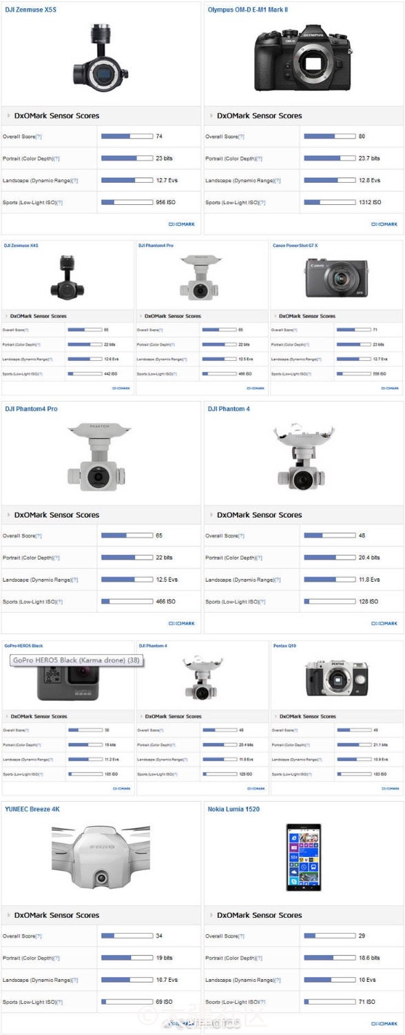

log看得也相当清楚呀,放未调整的才是正解吧~至于是不是好~楼上已经贴出Dxo的评分了,我想他们更专业~
