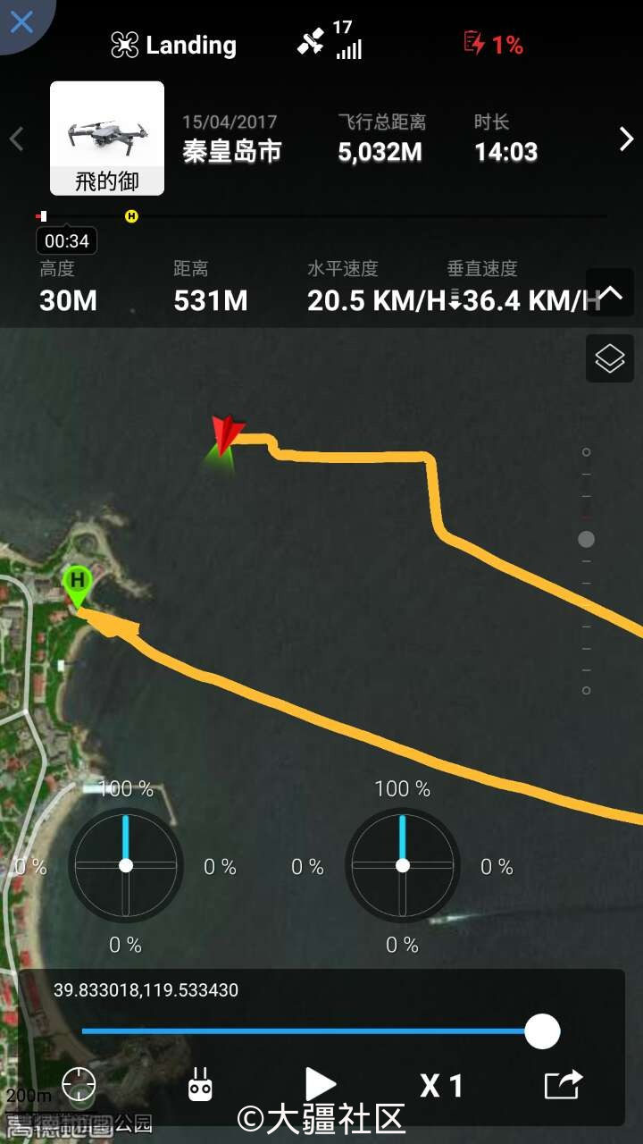

这是dji的飞行记录分析,通过电话与技术人员沟通两次,主要是想知道飞机坠机原因。技术人员语速很快,对于我的很多问题也没有很好解答,大致意思也就是当时环境为南风,所以坠机是玩家责任,85折购买新机。

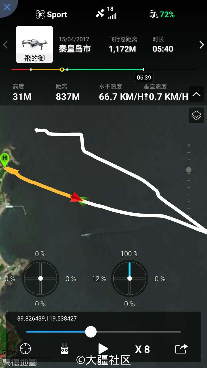

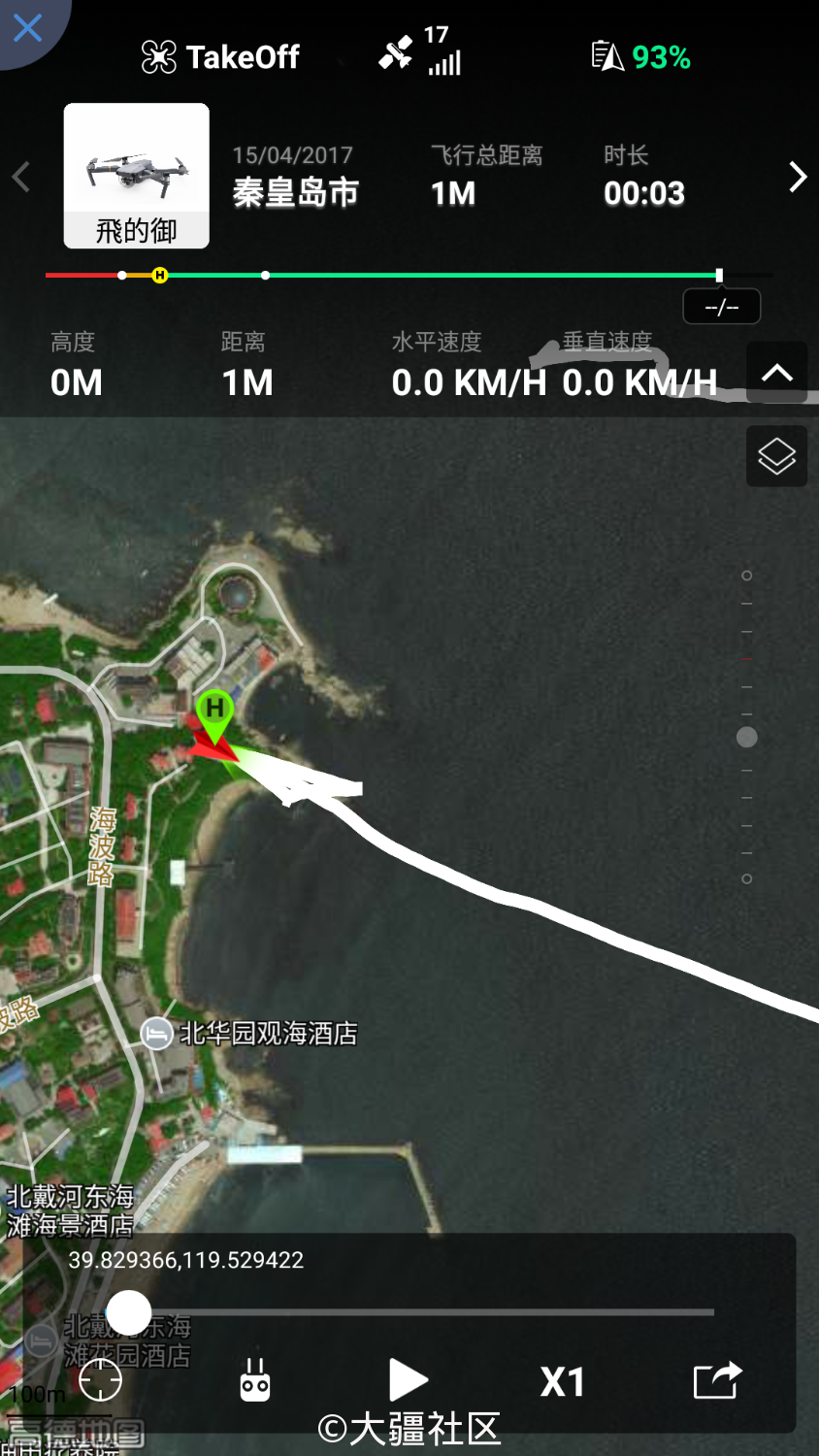

图1  mavic以93%电量起飞

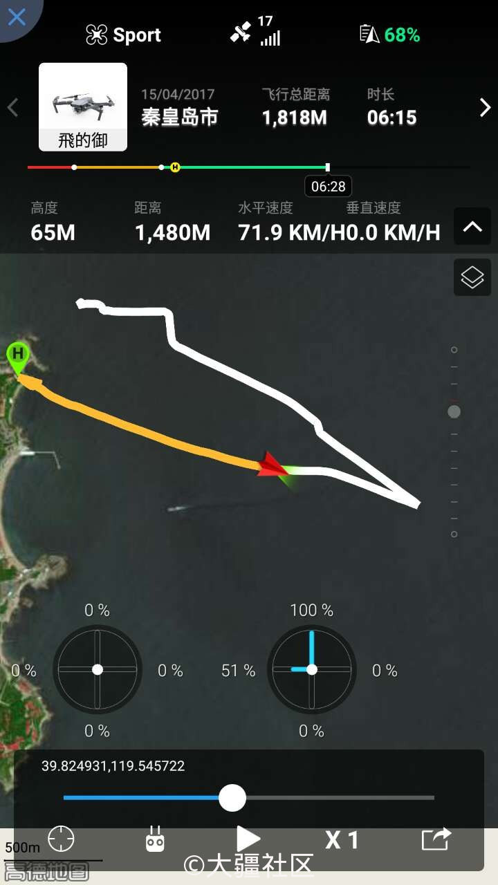

图2  mavic在18米高空盘旋5分钟后,以sport模式满杆全速往东方偏一点南(方向上以往东为主,与当时环境南风不存在太多顺逆情况)飞出。

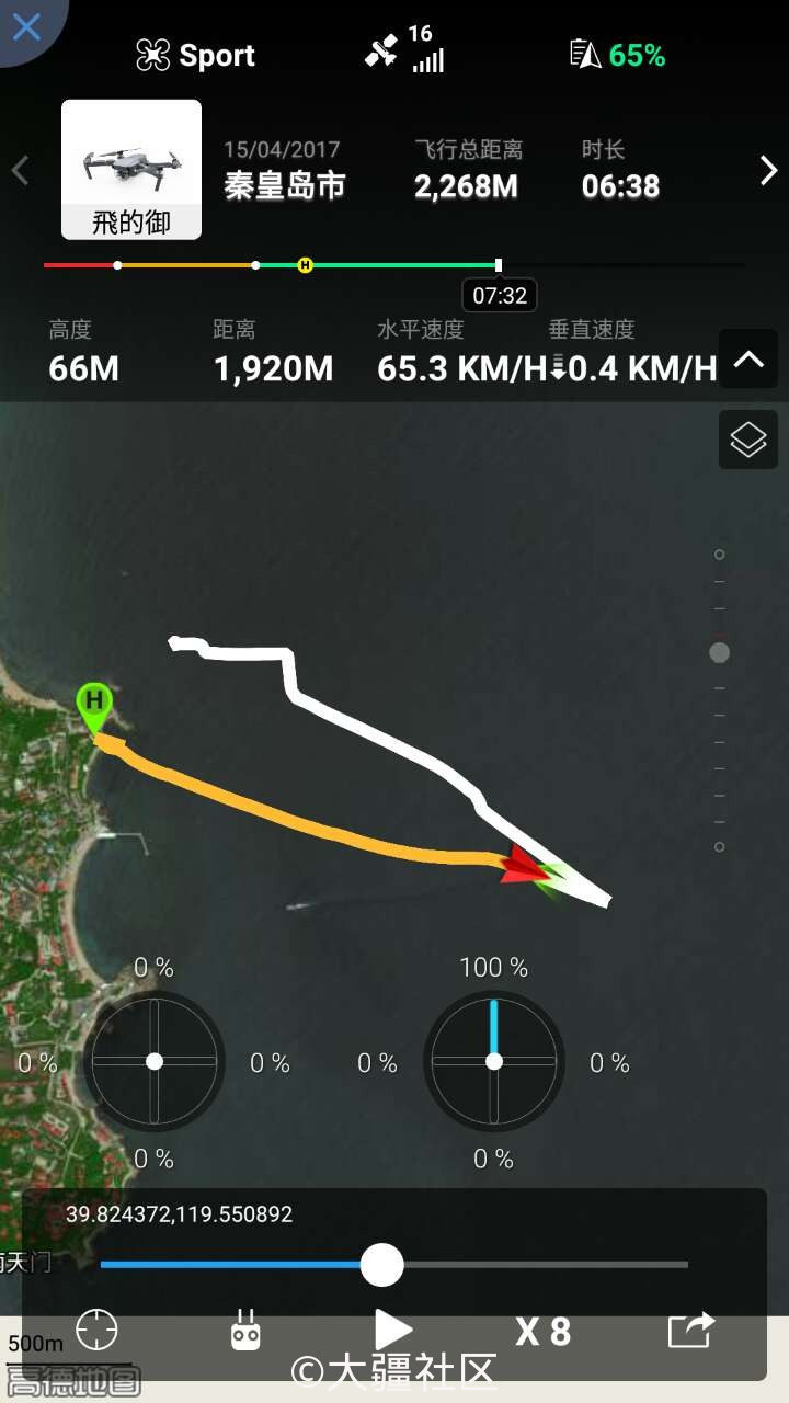

图3 飞出38秒后   高度31米   速度达到sport模式下最大速度附近

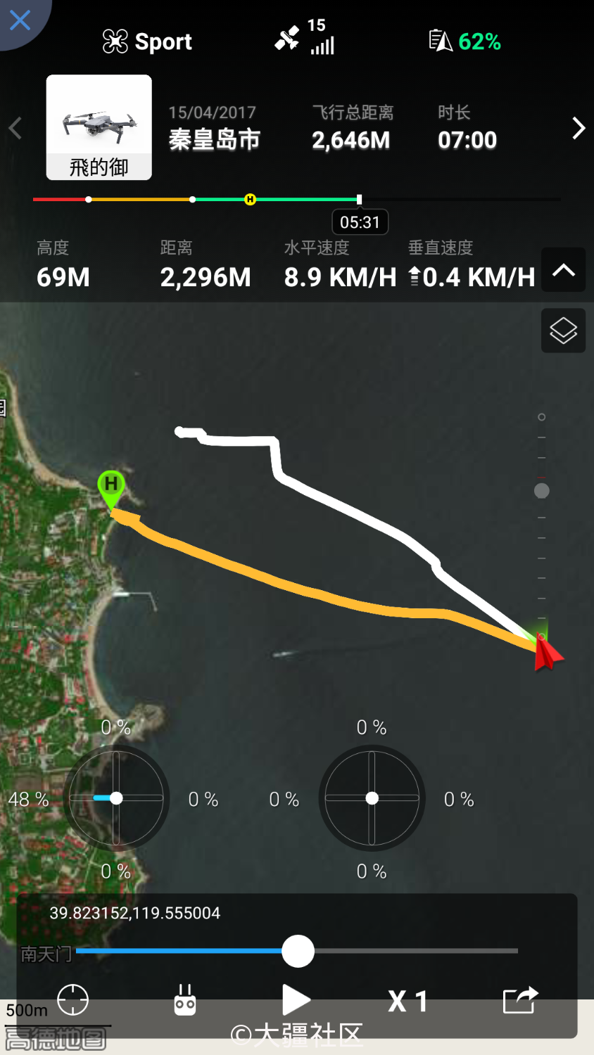

图4  高度65米时 方向杆打了一点左使飞机往南方飞行,受到南风顺风影响能发现飞机速度超过理论值。

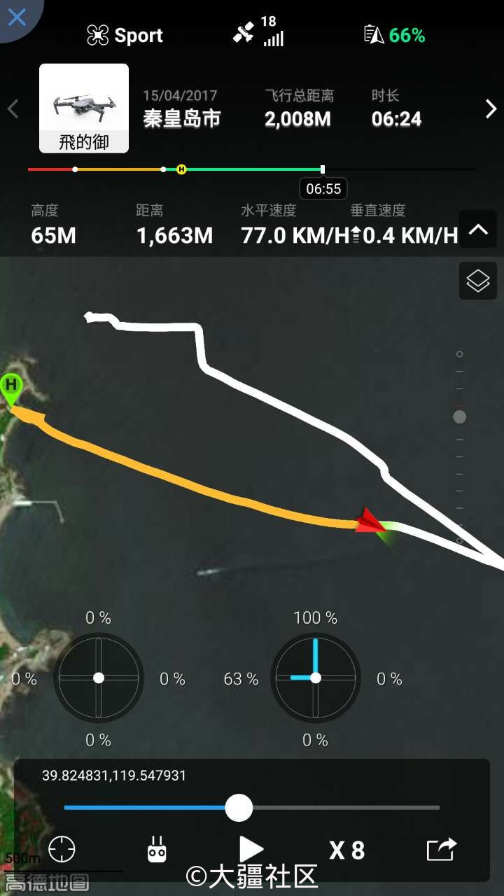

图5,在9秒钟左摇杆拉动 左前飞行(也就是往南方飞行),在南风的顺风影响下达到最快77km每小时。
图6 高度66米 , 在停止摇杆往左拨动(也就是停止飞机往南方飞行)后,飞机恢复正常sport模式速度,为65.3公里每小时左右。

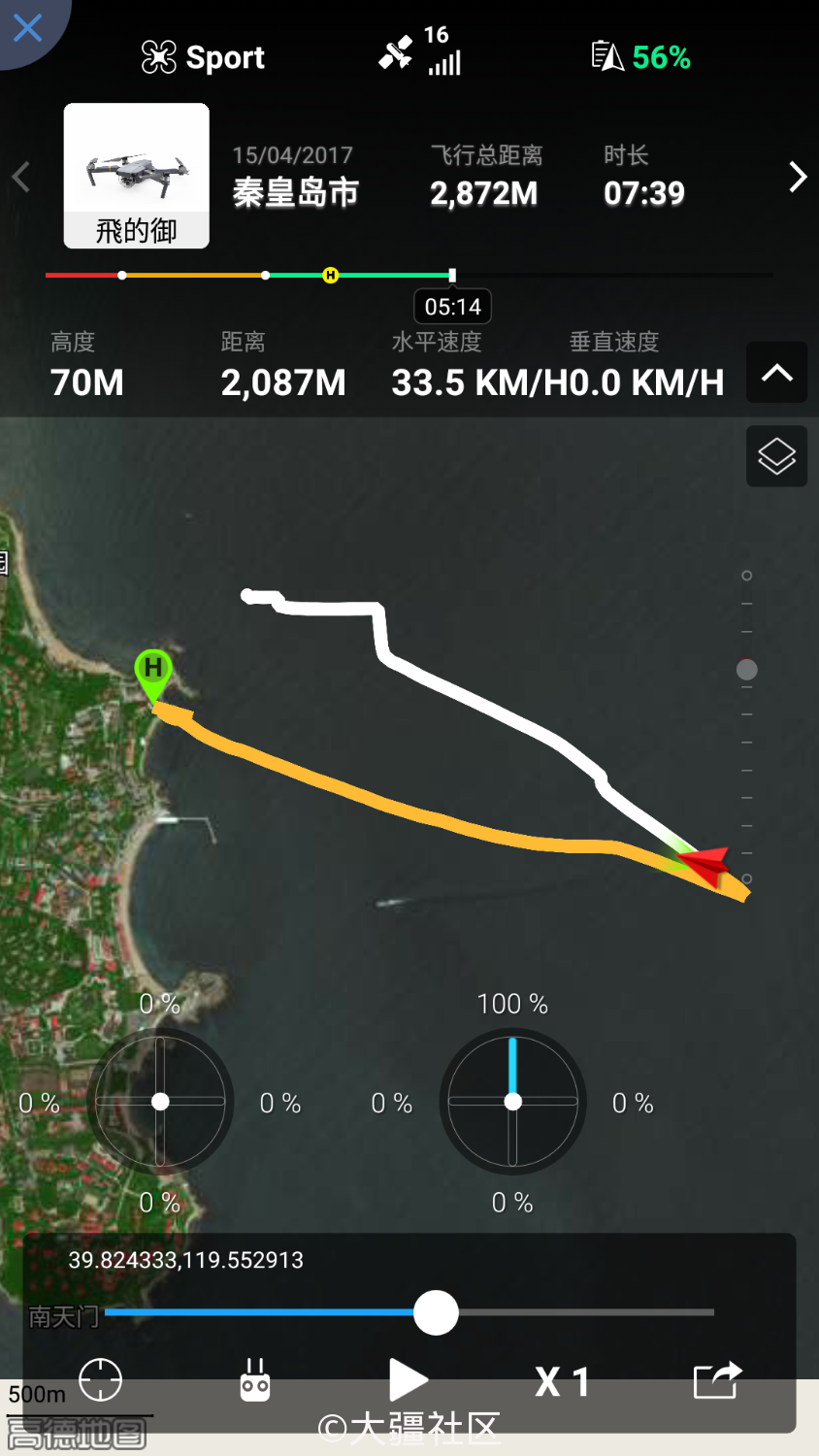

图8 高度70米 , 在飞机做了几秒原地短暂停留后, 满杆sport模式返航, 时速却始终维持在30公里左右或更低,切换到s模式下速度变为15公里或者更低。
图9   高度79米(为整个飞行的最高高度) 飞机持续以30公里每小时的速度返航(虽然飞机一直以低速飞行,但此时仍然觉得飞机能够返航,因为仍然有着三分之一还多的电量)

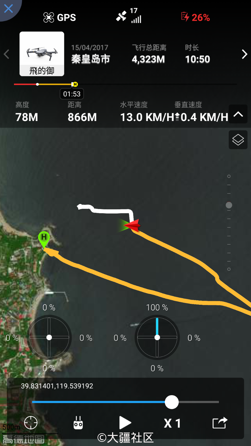

图10   高度78   飞行1分17秒后电池电量突然剧烈下降到26%(新电池,环境温度25度) 此时app显示刚到达建议返航时间点。
图11  再无任何左右操作,只是满杆往前飞行(往起飞点方向)的情况下 ,飞机突然发生严重往北方漂移40多秒的情况   (受南风的影响?) (从距离上看没有这段漂移,飞机或许可以飞回)

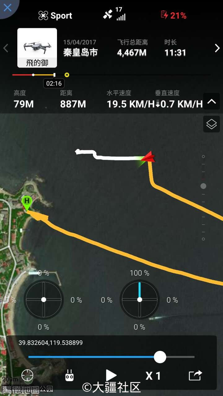

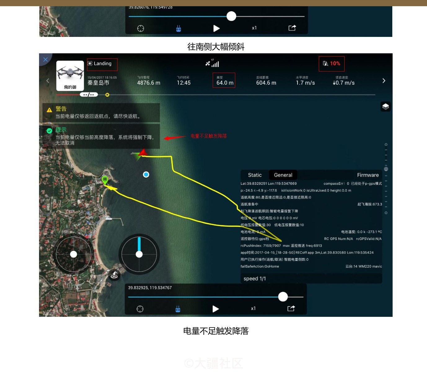

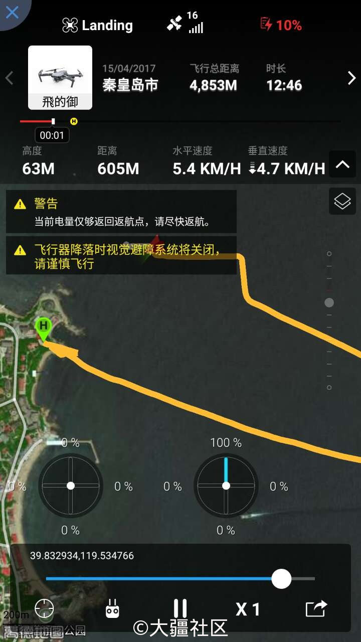

图12  高度63米 继续飞行1分10秒后 电量10%后飞机开始自动降落。
图13 左摇杆手动制止飞机掉落,并继续往正前方飞行.用尽电量后飞机坠落海中,整个飞行时间只有15分钟

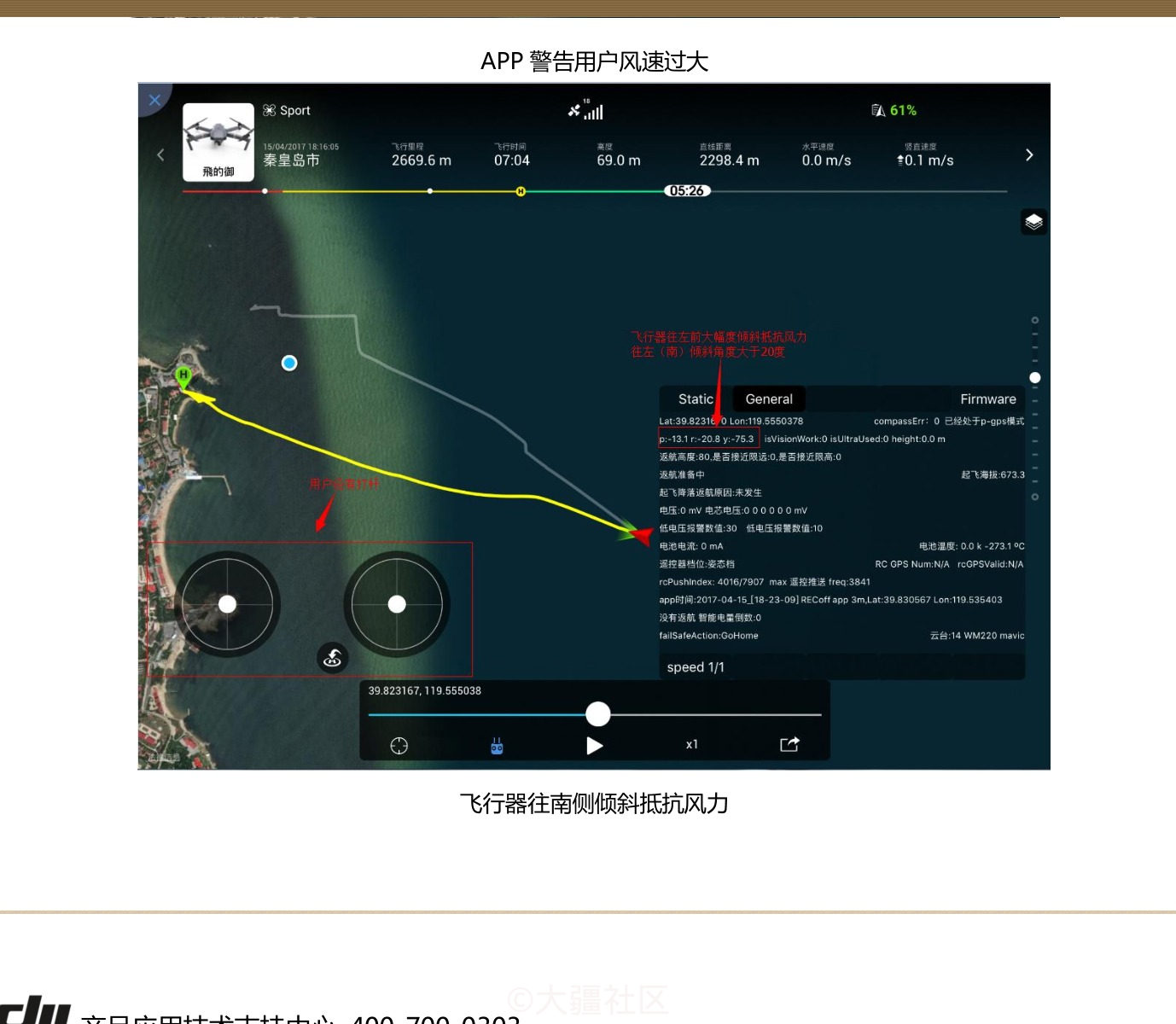

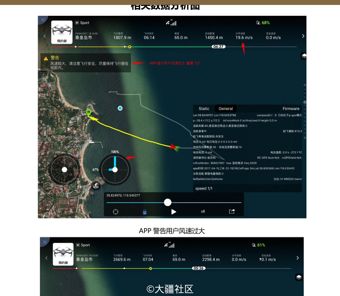

大疆给的第一张,意思是app提示有风

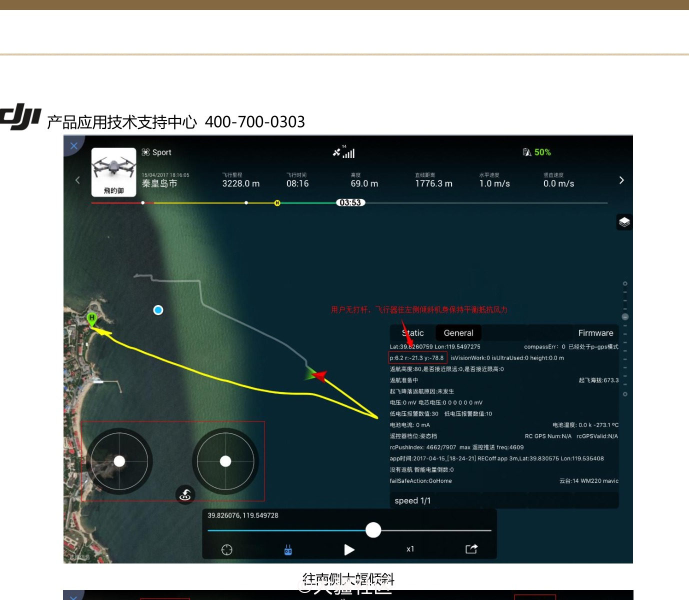

大疆选取了返航时悬停的几秒时来说明 ,飞机往南倾斜了20.8度来抵抗南风。数据是 r:-20.8
第三张大疆给出的是飞出一段时间后悬停了3秒时的一张图,上面写往左侧倾斜机身平衡风力,数据是倾斜了21.3度。

1. 楼主,您好,从下图的姿态角可看出,当时是受偏西南风的影响,所以去程是顺风,速度比较快,回程是逆风,速度较慢。
查看飞行记录电池的消耗情况也是正常的,也是因为受风力影响再加上满杆操作,后半段电流输出较大,消耗也较大,所以数字变化会快一些。
2. 关于您说的漂移那一段记录,是因为刚开始您是在sport模式,P轴姿态角可以达到30多度,抗风能力较强;在大约10:38的时候切换到GPS模式,姿态小变小,抗风能力也较弱,所以导致漂移的情况发生,后来大约11:29风,又切换到了sport模式,所以就没有漂移,又逐步飞回来。
3. 在您当前这个案例中,主要是由于风力,控制不当造成的,所以是只能提供85折折扣的,虽然恨遗憾,但是建议后续飞行过程中注意风力情况以及APP电量提醒。
