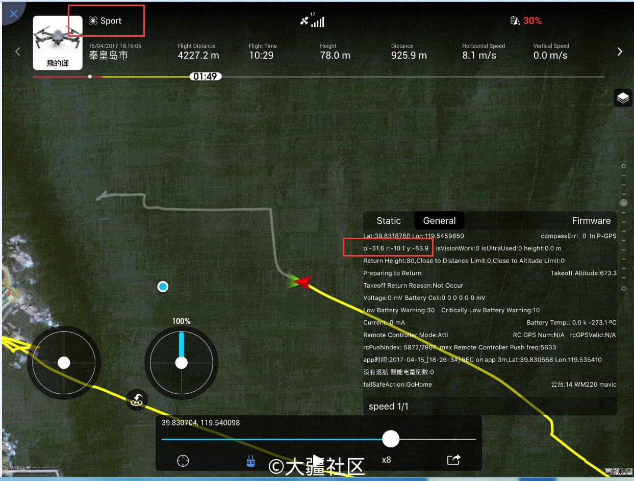

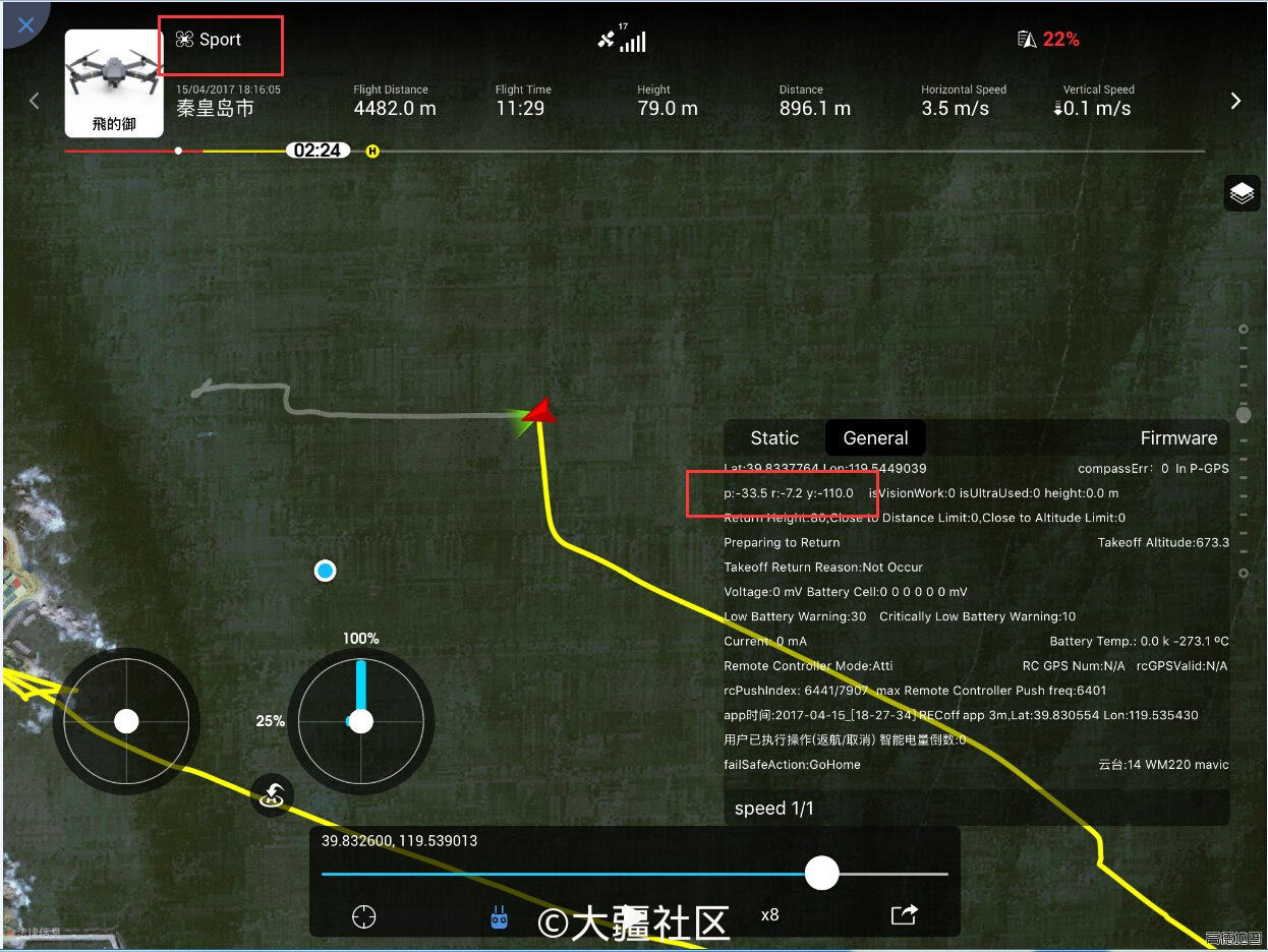

1. 楼主,您好,从下图的姿态角可看出,当时是受偏西南风的影响,所以去程是顺风,速度比较快,回程是逆风,速度较慢。
查看飞行记录电池的消耗情况也是正常的,也是因为受风力影响再加上满杆操作,后半段电流输出较大,消耗也较大,所以数字变化会快一些。

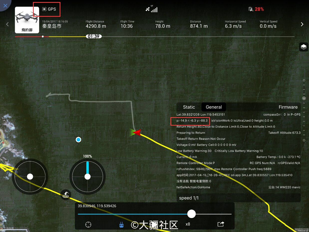

2. 关于您说的漂移那一段记录,是因为刚开始您是在sport模式,P轴姿态角可以达到30多度,抗风能力较强;在大约10:38的时候切换到GPS模式,姿态小变小,抗风能力也较弱,所以导致漂移的情况发生,后来大约11:29风,又切换到了sport模式,所以就没有漂移,又逐步飞回来。
3. 在您当前这个案例中,主要是由于风力,控制不当造成的,所以是只能提供85折折扣的,虽然恨遗憾,但是建议后续飞行过程中注意风力情况以及APP电量提醒。
[图片]
[图片]
[图片]

版主,您好。关于1:贵方给的数据报告一直都是说的是南风影响,包括电话沟通时。当我现在质疑只是侧风为什么会飞机突然速度变慢的情况时,现在又突然说是西南风。而您所说的姿态角只是选取了一个点然后P:-13.1 r:-20.8 就以此来说明全程都是逆风么。那您可以看贵方数据分析提供的下一张图,姿态角数据是p:6.2 r -21.3 。都是未打杆状态。那我是否可以根据这个姿态角来说我返航是顺风。但是我的飞机却是返航全程速度被减弱了30公里。并且假设就是如版主所说去程是顺风,那就有两个问题1:为何去程时除去我往左打方打杆的9秒钟情况下加速了10公里外(这个图5已完全说明),其余飞行都是维持在60km左右无任何顺风加速情况。2假设版主说的都是正确去程为顺风,那是否应该像返程一样速度起码增加40公里以上?(但事实是,我去程速度正常60km左右没有增加。增加12km的9秒飞行姿态是手动让飞机往北飞,这也正说明了当时是正南风)
关于2  这点在其他帖子里也看到同样情况。感谢答复~

楼主,您好,西南风也是偏南风哦,已经跟数据分析同事核实,且是根据全程飞机的姿态角变化去判断的。您上述指出的6.2 r -21.3 姿态角,是因为松杆悬停导致的,具体的也可以查看一下如下的截图:
上述提出的往左打杆叠加往前满杆的杆量,飞机与西南风放向还是大概一致的,所以风速也会增加。
关于第三点,这具体问题还是需具体分析当前的这个案例主要原因还是在于不注意电量使用。风大情况下就算GPS模式也是会发生漂移的,这个应该也算是一个共识了吧,且APP上面也有标注大风警告提示。我们也不断致力于完善各种警告提示,但是飞行之前也建议客户了解一下对应低电量返航或下降的逻辑。
[图片]
[图片]
ok,即使是版主说的西南风,即使是西南风对我当时飞行路径来说也是侧风向吧。为何会造成去程没有加速,返程速度减少40公里的情况。主要很想知道这个原因~
