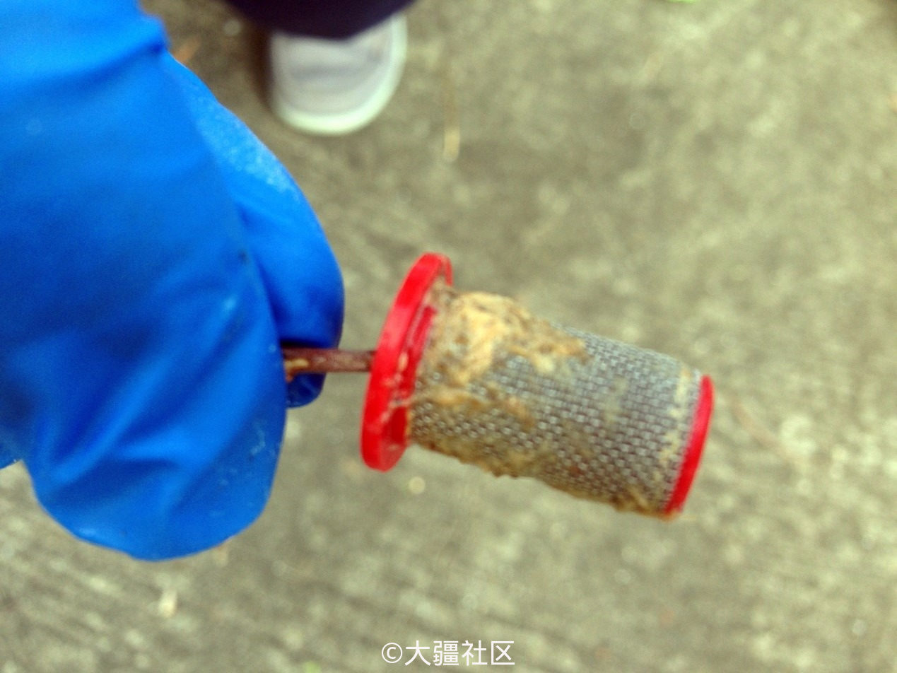

随着作业季的到来,小编最近在群里发现有不少人提到使用“粉剂”时喷头或滤网被堵、水管残留、水泵被憋坏等等,一堵上不但可能机器受损,还误工误事,很多人为此感到头疼。作为国内飞防植保队伍中的一员,我想在这里给大家分享一下我们植保队在遇到“粉剂”时的一些应对办法。

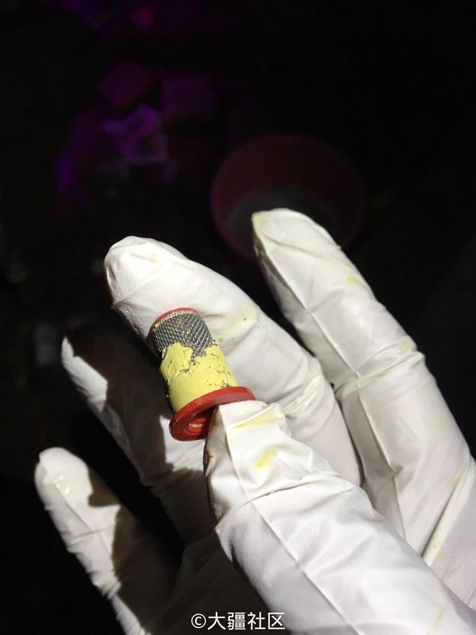

从概念来看,这种药剂剂型兑水搅拌以后实质上是被润湿、分散在水中,而不是彻底地溶解;而且这种“悬浮”状态所能持续的时间长短与产品质量、颗粒大小和亩使用量有很大的关系。再加上飞防使用的亩用水量很少,这就导致可湿性粉剂在同一药箱中连续使用多次后大大地积累,最终堵塞滤网或喷头。

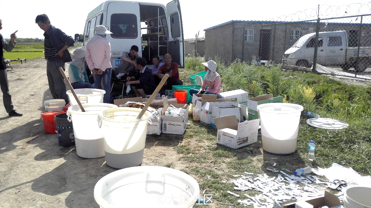

第四,配药时采用“二次稀释”的方法,注意药剂加入的顺序。
采用这种方法配药,可以最大程度上使药液配制均匀,不易产生沉淀。“二次稀释法”:先用一个小桶,加入少量水,将药剂A混合均匀,倒入已经装有一半水的大桶中,搅拌;药剂B同法混合。所有药剂均已加入,最后向大桶中补足水量,一边加水一边搅拌,充分混匀。药剂加入顺序:叶面肥、可湿性粉剂、悬浮剂、水剂、水乳剂、乳油等依次加入。

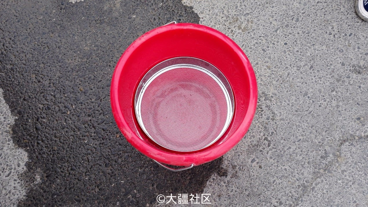

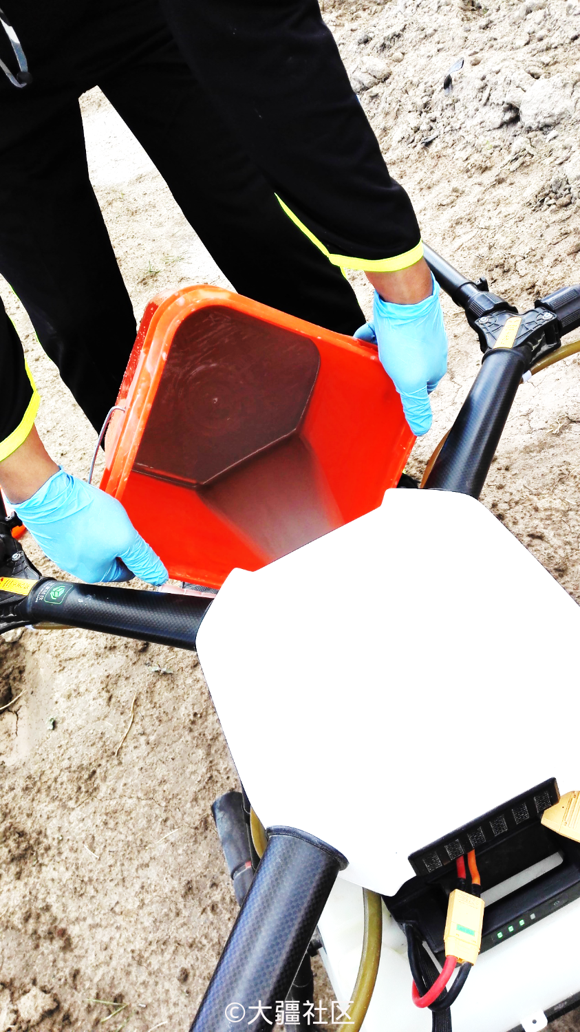

第五,进行过滤。
药液在进入药箱之前必须进行过滤,特别是可湿性粉剂。建议使用100目左右的过滤筛或双层套筛(民间有“高手”,比如使用丝袜等,但一般使用一两次丝袜孔隙会变大,就报废了)。当然,过滤可能会把部分有效成分或填料过滤掉,从而影响药剂的效果,所以又回到刚刚讲的第一点,可以的话就尽量不要用可湿性粉剂。

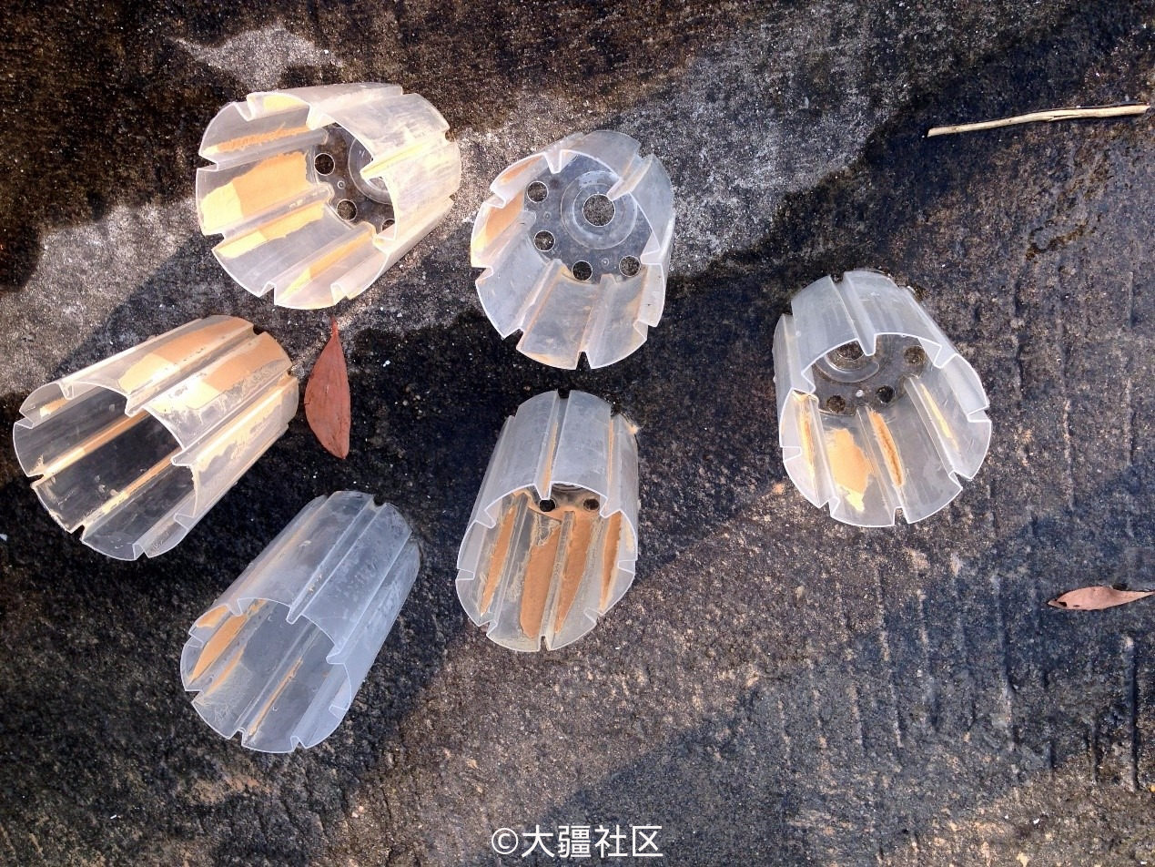

第六,定期清洗水箱、滤网、喷头等喷洒系统。
严格来说,每喷洒一种不同的药剂,都应该清洗喷洒系统。对于可湿性粉剂,建议每几次起降或每隔半天,就应该清洗水箱下方出水口处的滤网以及喷头,以防堵塞。每天作业完,全面清洗喷洒系统和机身外部。喷头如果有暂时难以清洗的药剂沉淀,应该浸泡过夜后再清洗,或使用软毛刷、肥皂水等进行清洗。
