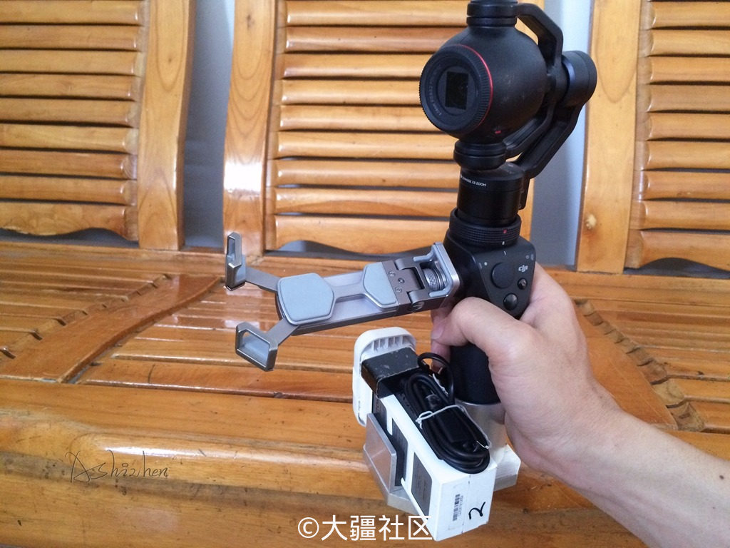

入手了Osmo+许久了,当初也只是买了单机,没有附带Osmo+以外的配件,不久前增加了一块高容量的电池,可以拍了一个星期,还是觉得电量远远不够一天的玩耍....后来还是考虑到了外置个飞行器电池(已有P3A), 没在考虑别的,直接买了电源转接线.....这个解决了,但还有一个小的困惑,想拍延时的时候,怎么样固定Osmo+呢???  那么视频的由来就是因此而已诞生了   ............   (看视频先吧!!!)

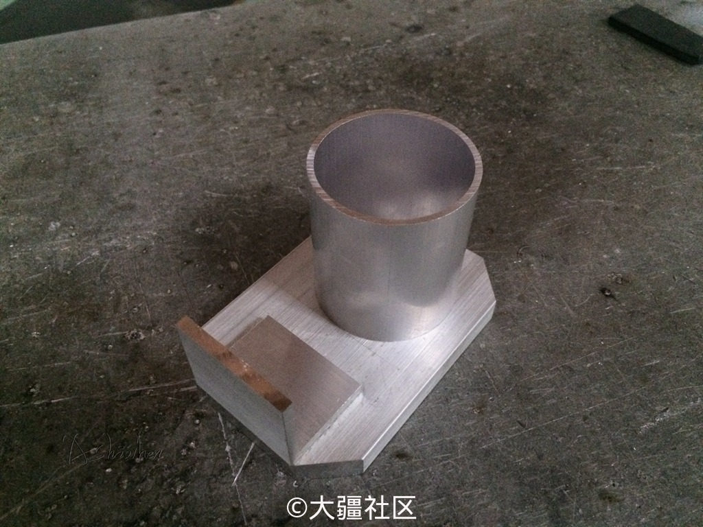

首先切一铝板,尺寸根据自己的需要吧,我这个是80mm*10mm*100mm,
一根直径50mm,高55mm高的圆管

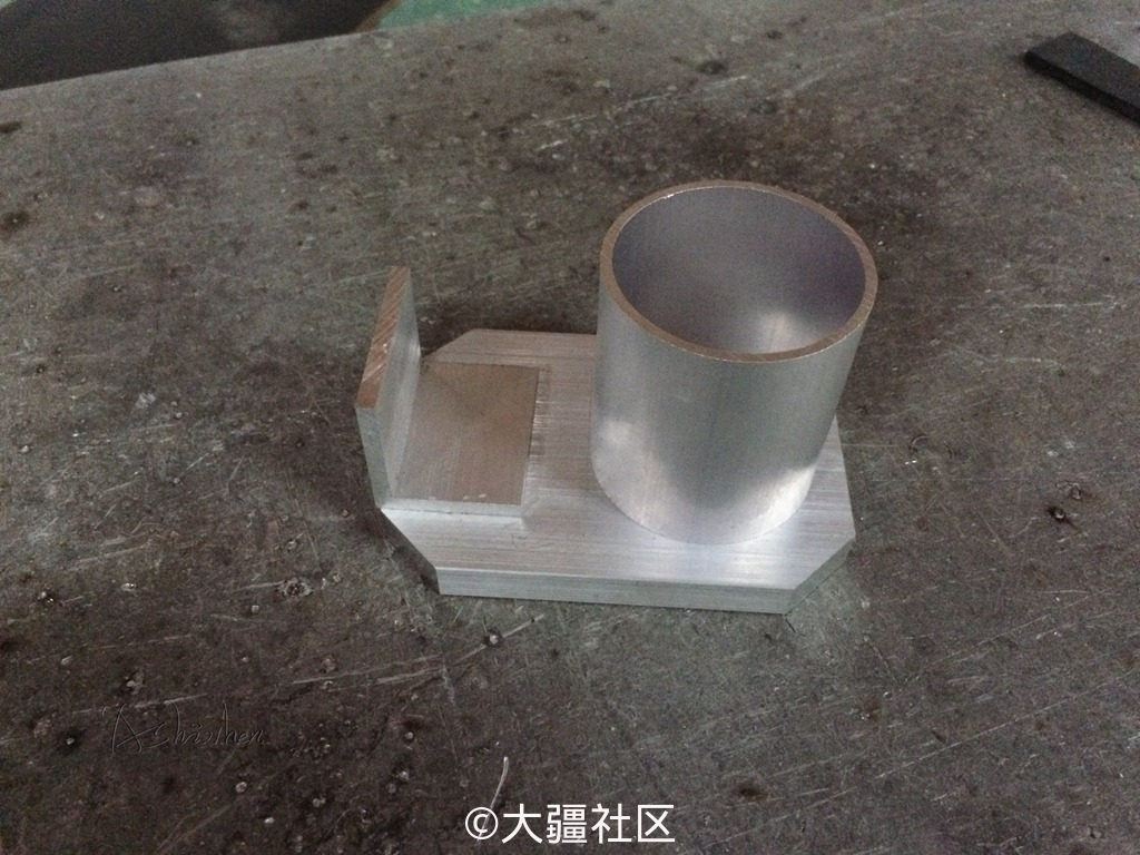

这个是切好料,大概也就是这个模样
换个姿势

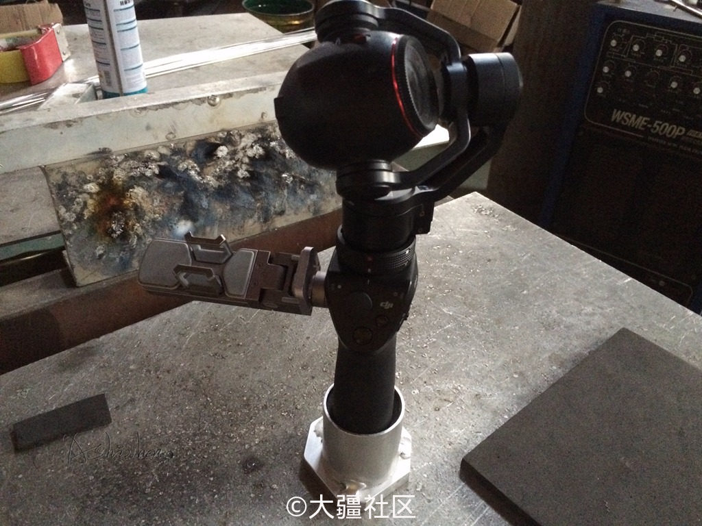

制作所用的一些工具,简单.
装上武器,长得也就这熊样了,呵呵...不怎么好看的,对吧?

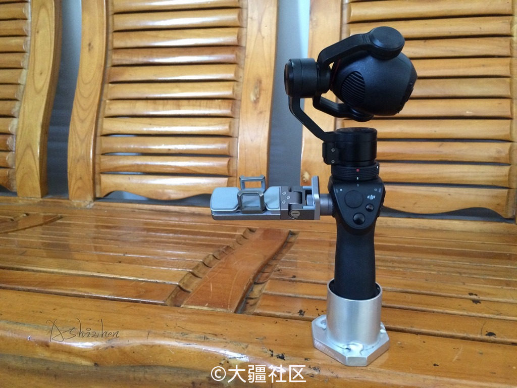

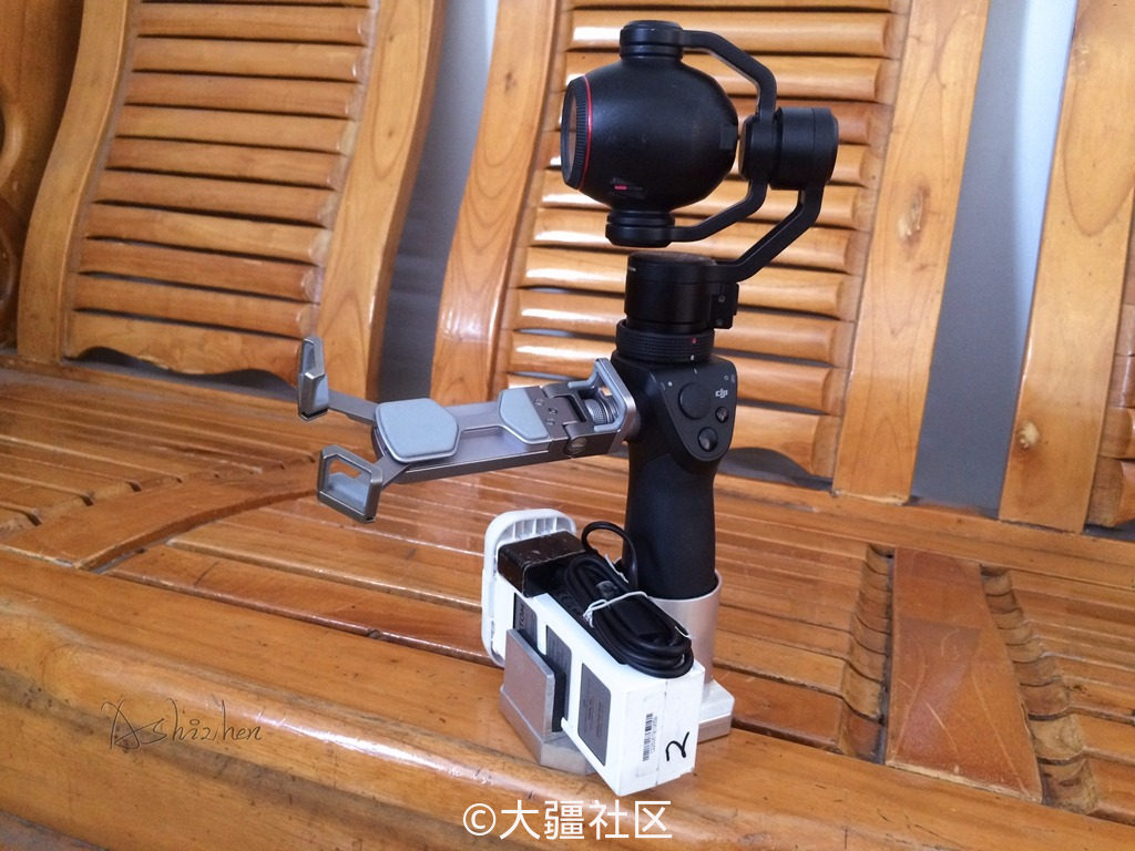

这个才是主要的,因为电量无敌了,拍下三四个小时无压力!!!!
哟西,这样子拿起来是有点重量了!!
摆个相,漏个面!
总结:
1、简单,个性化
2、这个固定稳定性还算结实
3、由于重量有些重了,外带不便
好了,Diy  就玩到此刻了,有好的意见或建议请多多交流!!
