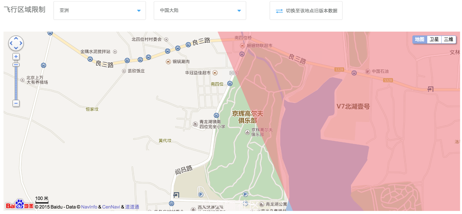

虽然新郎告诉我已经出了六环的室外,但因为北京的限飞范围实际上是以天安门为中心30公里一个圆形的区域,只是与六环的范围非常相似。难免有些地方即使超出了六环范围,但仍处于限飞区的状态。
现场地点是“京辉高尔夫俱乐部”,虽然已经出六环了,但还是特意看了一下限飞区,于是尴尬的一幕出现了。
从图片可以看到,一半限飞,一半不限飞。经过最终核实,庆幸的是婚礼仪式的地点属于不限飞区。
所以,对于北京飞行的朋友来说,刚超过一点六环的飞行地点,也一定要查询核实一下哈。

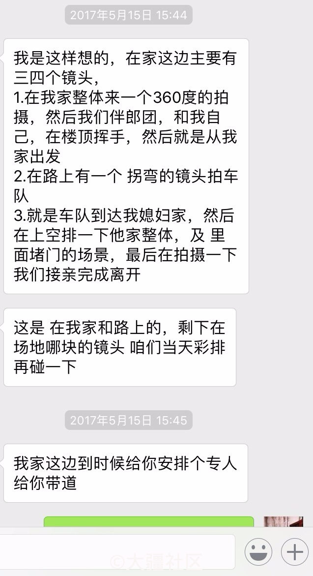

从微信聊天记录中,还是可以感受到新郎对拍摄效果的期待度,以及具有画面感的描述。
并且在仪式环节,不仅为新娘设置了惊喜的快闪舞蹈,还有无人机送戒指环节。
其中,大家也一定很清楚,拍婚礼本来就是有不可预测的风险,更甭提送戒指了,所以安全性是一定要考虑进去的。

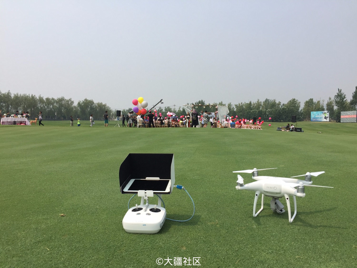

但是,意想不到的问题依旧来了。在拍摄空镜时候特意检查了信号通道的干扰情况,果断选择了5G,很流畅。但当仪式开始时候,刚起飞,图传卡的不行,还会出现花屏现象。因为以前是做大型现场活动项目的,面对这种意外心里素质还能撑住,飞机还听遥控器使唤,所以一切都凭前几秒画面和手感硬撑了。一个电池起落完毕后,抓紧时间关机重启,换2.4G,情况依旧。再换一个起落,换5G,来来回回多次最终放弃了,解决不了。。。但还能硬撑。。。
关于这个问题,我提问了一个帖子,感兴趣的朋友请看。http://bbs.dji.com/thread-129659-1-1.html

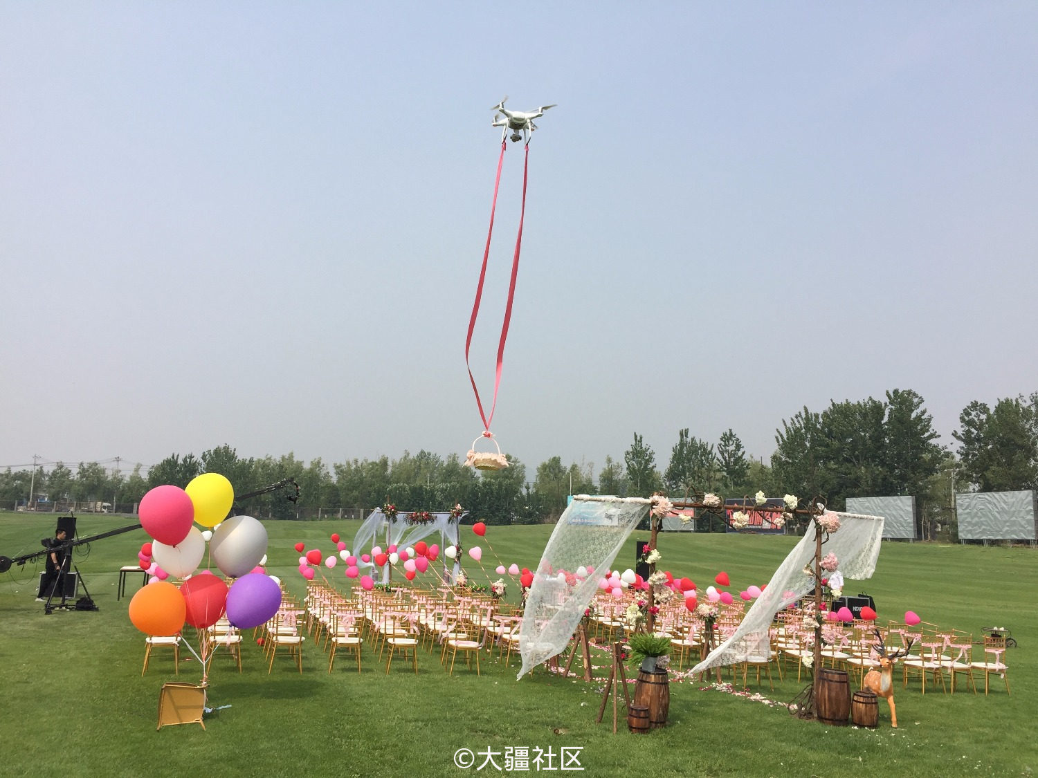

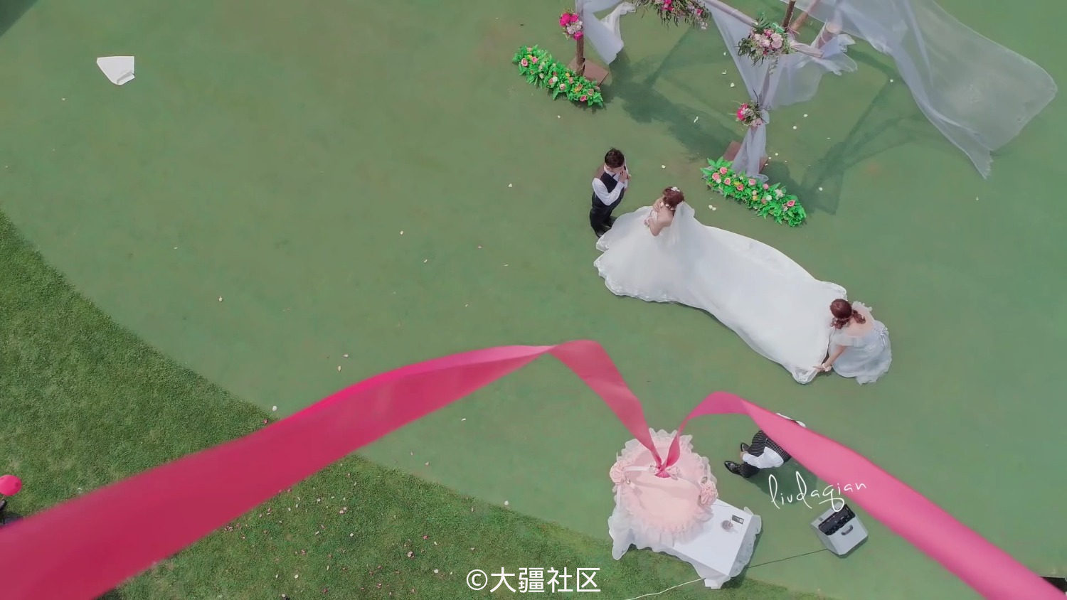

在图传严重花屏、卡顿的情况下撑到了送戒指环节。这也是最紧张的环节,从图片中我们可以看到,这条彩带已经长达3米多了,这是故意的。看了很多送戒指的视频和事故,发现有一个共性就是绳子太短,以及主持人、新人对这件事没有敬畏之感,没有敬畏之感是很危险的!
所以给新郎看了一些事故录像,并研究了如下的方案,绳子极长,起飞时候避免刮风和螺旋桨的气流造成彩带卷入螺旋桨,所以一定要拉直彩带在启动螺旋桨。
递送戒指的篮子里面也并没有戒指,因为彩带比较长,速度快了篮子容易晃,所以里面也并没有戒指。伴郎示意一下就可以了。
最后镜头向下仰拍,正好赶上一阵风,也得到了意想不到比较满意的画面。

对我触动最大的还是信号干扰问题,后来咨询了一些朋友,得知这是现场拍摄中一种常态意外。很正常,测试彩排时候没有事情,那是因为其他无线设备的功率还没有满负荷,开场时满负荷工作了,无人机肯定吃不消了。
不过有一个iPad在太阳下过热也会造成这个问题的理论,我倒是非常好奇,希望有机会验证一下,因为当时确实太阳直射了很久很久,万一因为iPad太热呢!
