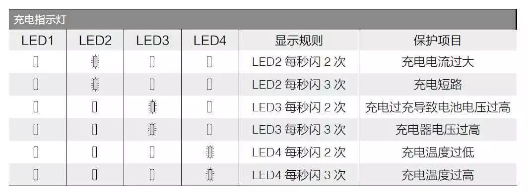

做到这三点并不是说你的电池有了“金刚不坏”之身,保养电池只是让你的电池性能发挥的时间更长一点。最后工头附上电池指示灯的一些语言,能帮助你第一时间认识到电池存在的一些问题!
