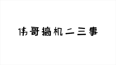

无论是旅行归来做的视频,还是学校、公司日常使用的各类视频,总归跳不过开场标题这个坎。
渐隐渐出、直接摆放,可能再高级点做个蒙版字体从左至右依次出现。这些效果都已经用到审美疲劳了。
今天咱教大家一个只用2分钟就能学会但是效果超棒的PR字幕效果--
笔刷真经!!
话不多说,点开视频学起来吧!
【拍摄设备:大疆精灵4】
REVIEW
❂ 第零步
准备好视频素材、字体,打开PR。开空调
❂ 第一步
CTRL+T新建一个字幕,输入文字,做好大小,放到时间线上适合的位置。新建一个透明视频,并将其放在字幕层上面一个轨道将两个画面放置在合适的轨道和位置。
❂ 第二步
搜索效果“书写”,拖拽到透明视频上。
❂第三步
在效果面板设置“书写”效果的参数。画笔大小:比字体笔画稍大即可。画笔间隔:0.001,描边长度等等,按需设置。
❂ 第四步
选中透明视频图层,在第一帧位置点击书写效果中的画笔位置的小闹钟打上关键帧。点击“书写”效果--
沿着字体轨迹画一段,一边按方向键右键“下一帧”,然后接着画下一笔。
注意到一边画轨迹一边下面的视频也在一帧帧移动
❂ 最后一步
效果:轨道遮罩键 拖拽到字幕层。遮罩通道选择透明视频所在轨道。这里是V3(视频3)轨道。
渲染完成即可。
好了,恭喜你已经习得笔刷真经,行走江湖又多了一件装哔利器,cool!
制作笔刷的时候控制笔刷的速度(画轨道的时候多移动或少移动几帧),会得到更酷更高级的效果。
动手做起来,你也可以这么酷
