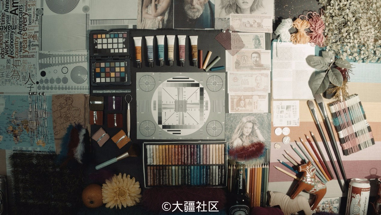

快速工作流下,拍摄的ProRes和H.26X素材以Rec.709色彩空间下的真实色彩及灰阶特性记录,以还原人眼对被摄场景的感觉。这种原片无需经过色彩空间和Gamma变换,在剪辑并按需调节氛围色后,即可直接输出影片。
专业工作流提供更宽广的动态范围。此时相机记录的CinemaDNG/ProRes/H.26X素材均为中间片(digital intermediate),其色彩和灰阶为尽可能多保留场景信息、给后期制作保留最大自由度而设计,并非直接用于向观众播映。当接入标准影视DI流程经过剪辑和调色后,才适于观众观看。拍摄时,色彩模式均应选用D-Log,记录更宽的动态范围和更广的色域,保留更多高光和阴影细节(如下图),调色师得以在后期根据偏好选择对合适的区间进行对比度和色彩调节,还原在快速工作流中无法被记录的部分信息。

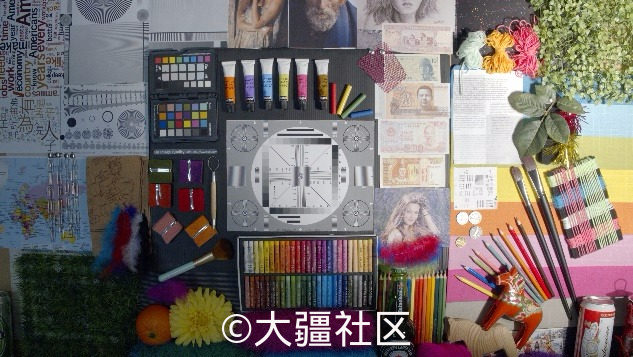

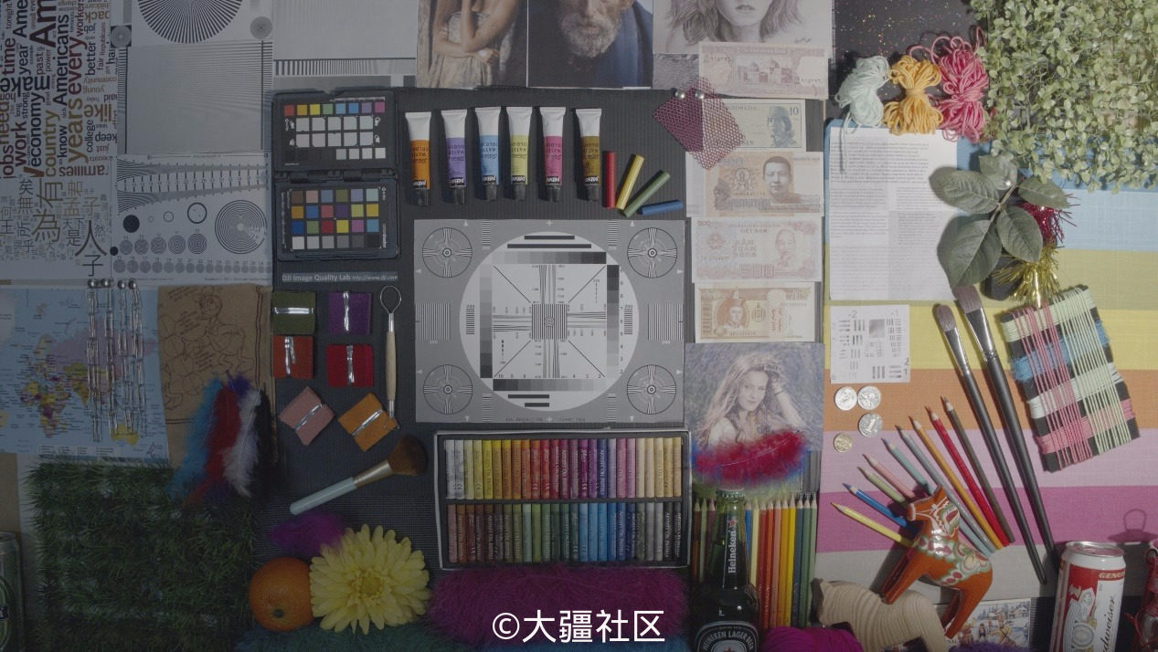

4.        进入调色界面,调整Lift/Gamma/Gain以将画面亮度、对比度匹配到合适水平。参考波形图以控制高光和阴影的截断。一般适当调低Lift,调高Gain,即可获得对比度合适的画面。
5.        可根据需要适当增加饱和度,或作其他更细致的调色处理。
调色前
对比度增强+饱和度增强

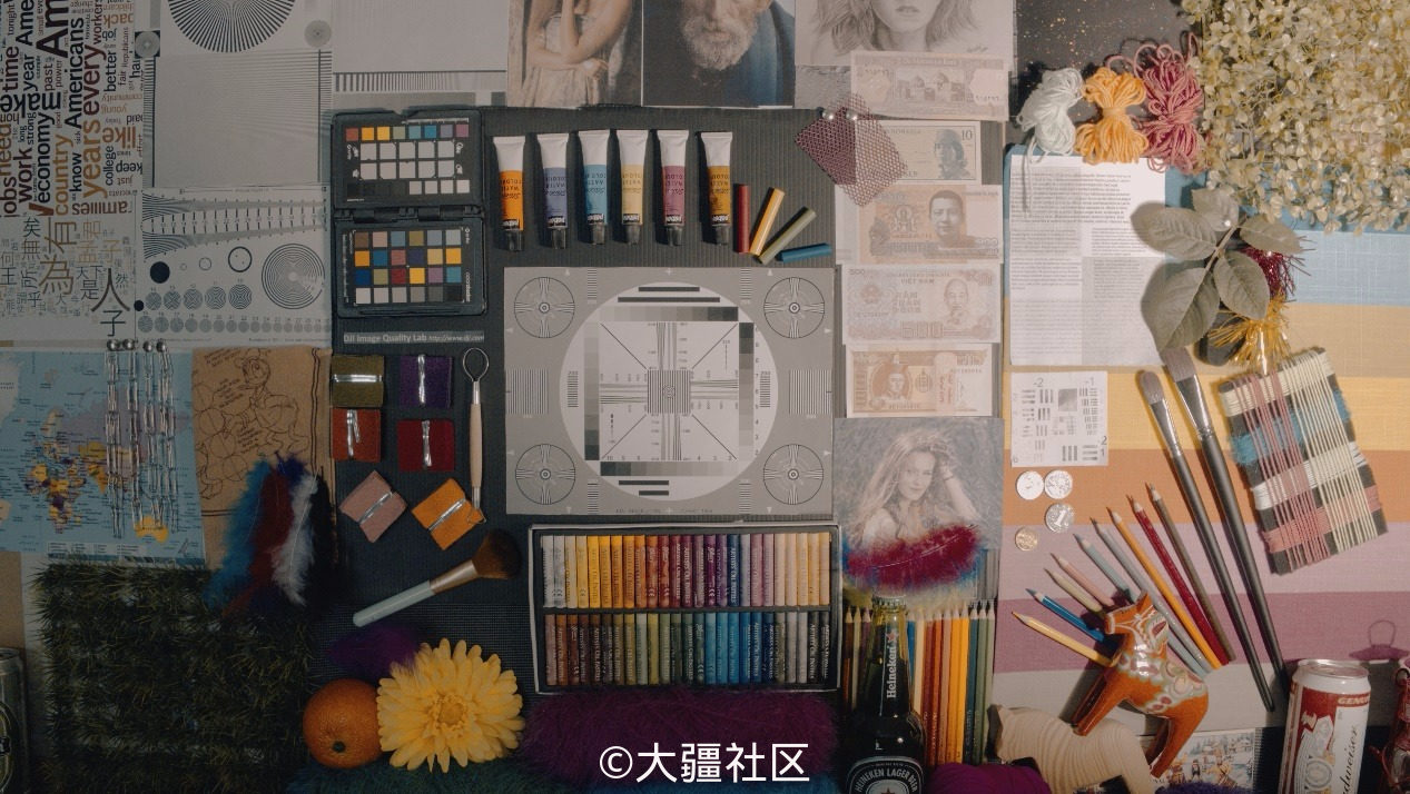

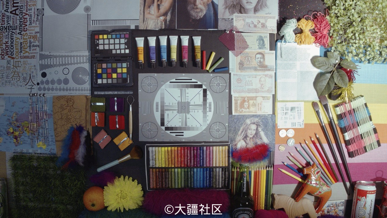

6.        为节点应用适当的3DLUT套用氛围色,或选择适当的区域进行局部二级调色。
套氛围色前
示例套色1
示例套色2
示例套色3
