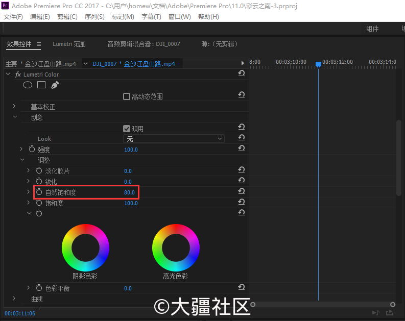

3.还是调色的问题,专业的达芬奇调色有些可望而不可及,对于我们这些业余爱好者来说,既没有大量时间去学习调色软件和理论,色彩感也没专业人士那么棒。其实对我这渣水平而言,只是想让视频里的花红、草绿、天蓝而已,二级调色神马的根本不奢望。所以琢磨了一下,Pr自带的效果里就内置了一个简单的调色功能,基本的明暗调整和色轮都有,当然个人推荐下这个自然饱和度功能,轻微的调整就能达到想要的效果,懒人笨办法,效果还凑活,专业人士轻拍。

5.另外Pr里面自带了一个后期防抖处理插件,对于部分持续抖动的画面和脚架晃动的延时画面有很好的效果,这个效果叫做“变形稳定器”,有兴趣的可以试试。唯一的缺点就是防抖处理过的视频如果有变动,需要重新分析所有帧,不过比起专门装一个防抖软件,已经很方便了。
