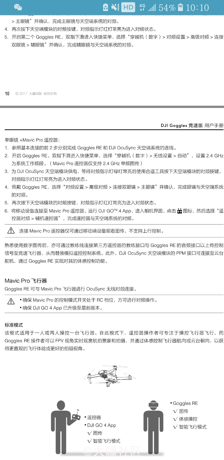

5i那边的评测现在GOGGLES RE不是只能工作在5.8模拟图传模式下么?你怎么测的数字图传?
fans91d8b74e   2017-12-28 10#
问下,你这个视频评测用的是2.4还是5.8得频段?另外这个天空端可以搭配御的遥控使用,说明书里有说,我也问过技术,是可以的,然后再外接个显示屏就可以了,比如pad。
fans91d8b74e   2017-12-28 11#
问下,你这个视频评测用的是2.4还是5.8得频段?另外这个天空端可以搭配御的遥控使用,作为图像接收器,说明书里有说,我也问过技术,是可以的,然后再外接个显示屏就可以了,比如pad。

这个我也问技术了  技术说没有上行控制链路 只接个手机 当屏幕
