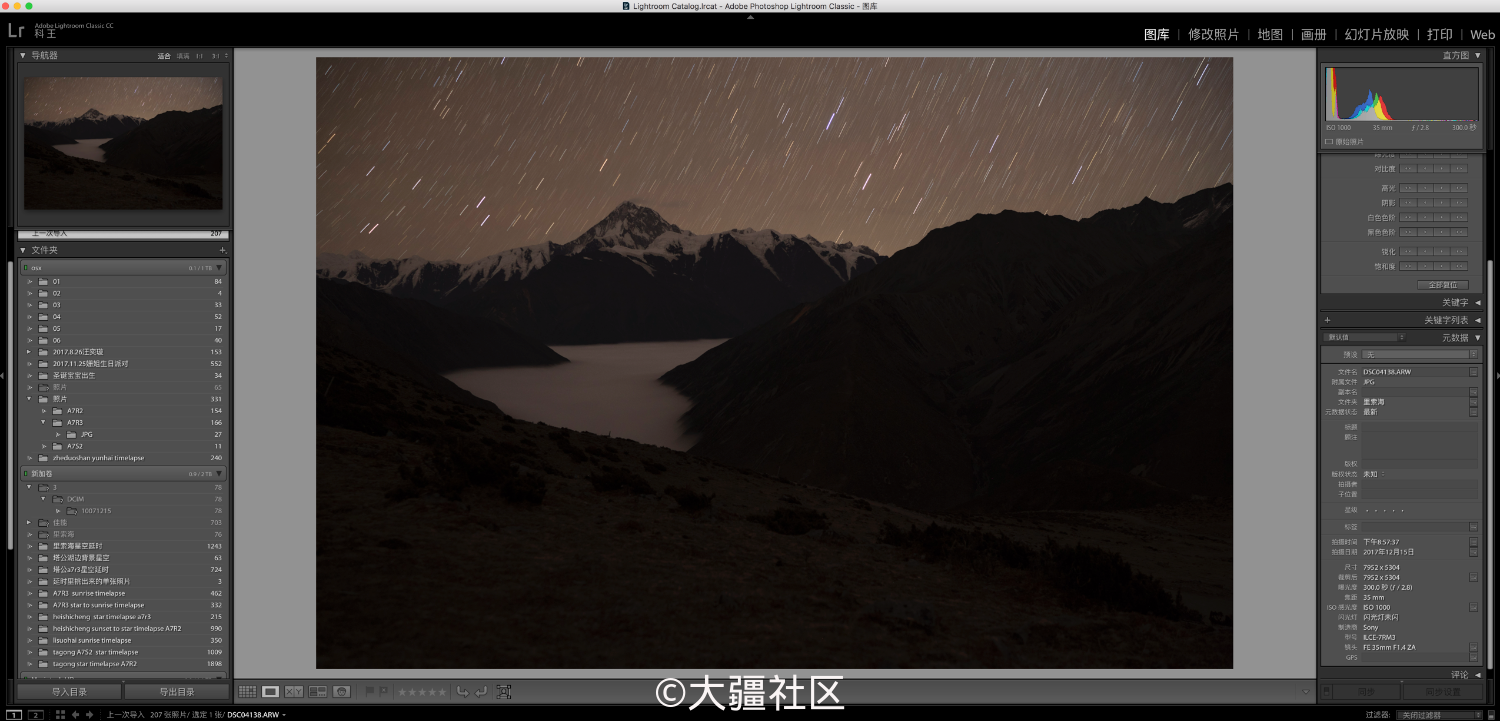

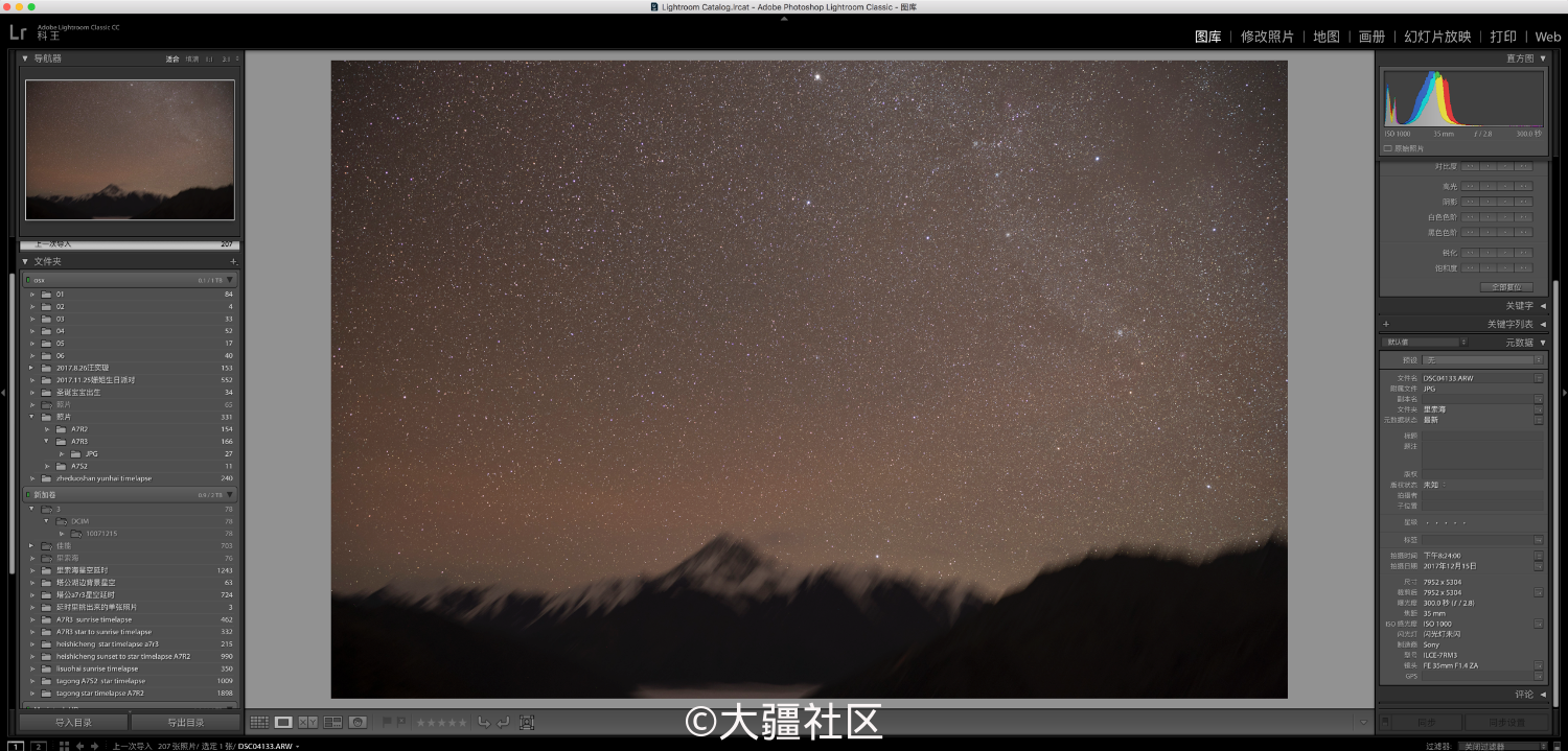

为了覆盖更多的天区抓取更多的流星,我和小伙伴架设了 A7R2 A7R3 A7S2 5D4多台机位同时拍摄,全部使用手动对焦到无限远,去掉uv镜,关闭镜头防抖,拍摄raw格式,流星和地景及背景星空单独分开拍摄,拍流星用最大光圈、高感光度、短曝光,这样流星会更亮。收一点光圈、降一点感光度、长曝光拍摄地景和背景星空。如图,流星雨的参数 和单独拍摄地景和背景星空的参数,合成地景与星空之后,再把流星雨叠加上去。

背景星空拼接合成
地景拼接合成
地景拍摄参数,关闭赤道仪
背景星空拍摄参数,开启赤道仪
流星拍摄参数 索尼A7S2+老蛙15mm f2
里索海拍摄的双子座流星雨,流星、背景星空、地景分别单独拍摄

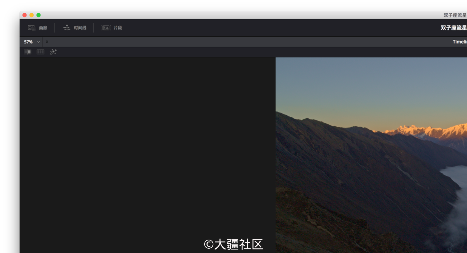

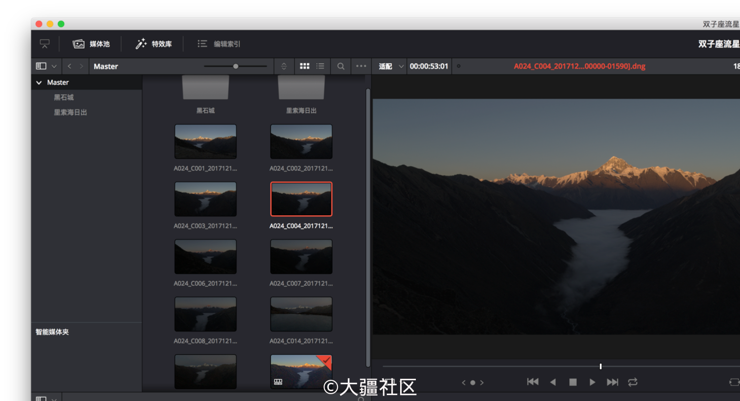

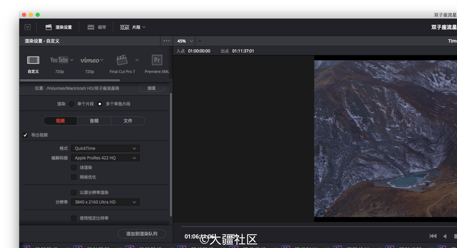

下面是悟2+禅思 ZENMUSE X7+DL卡口镜头拍摄4K 60P CINEMA DNG 视频使用达芬奇调色的参数和对比,这和精灵及御等系列是天壤之别,当然对电脑配置和硬盘容量都是极大的考验,一段40秒左右的视频容量大约为7G,把所有需要的视频片段一起调色完毕之后导出为苹果的Apple ProRes 422 HQ,再回到PR或者FCPX里进行剪辑。地面延时摄影的素材通过LRT和LR进行调色,去闪,导出jpg,以图片序列的形式进入PR,由于新出的A7R3与LRT不是很兼容,去闪我采用了一款插件,在pr与ae里都可以使用,去闪效果非常棒,就是渲染很费时,30秒左右的星空延时去闪渲染花了我至少5小时。插件名:DEFlicker

悟2+禅思 ZENMUSE X7+DL 16mm镜头拍摄4K 60P CINEMA DNG 视频达芬奇调色参数
悟2+禅思 ZENMUSE X7+DL 16mm镜头拍摄4K 60P CINEMA DNG 视频达芬奇调色对比
悟2+禅思 ZENMUSE X7+DL 50mm镜头拍摄4K 60P CINEMA DNG 视频达芬奇调色对比
悟2+禅思 ZENMUSE X7+DL 16mm镜头拍摄4K 60P CINEMA DNG 视频达芬奇调色后导出设置
