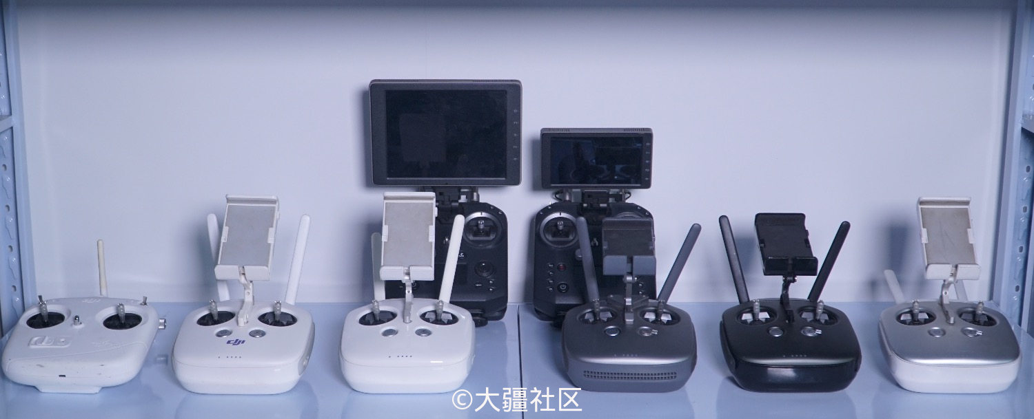

       在介绍c控之前,我找出了dji出品过的几乎所有遥控器产品,给大家做一个直观的对比,也能让大家能清楚的了解大疆遥控器的进化历程。
图左三款分别是phantom2到4的遥控器,图右三款分别是inspire1、inspire2以及m600pro的遥控器
       从phantom的初代开始大疆就有了自己的遥控器产品,但只是的发射控制信号,从inspire1开始无人机航拍进入了智能航拍时代,inspire1的遥控器加入了全新的控制链路,除了对飞行器本身的操控,还能控制云台动作,相机参数调整,接收高质量的图像信号等等。

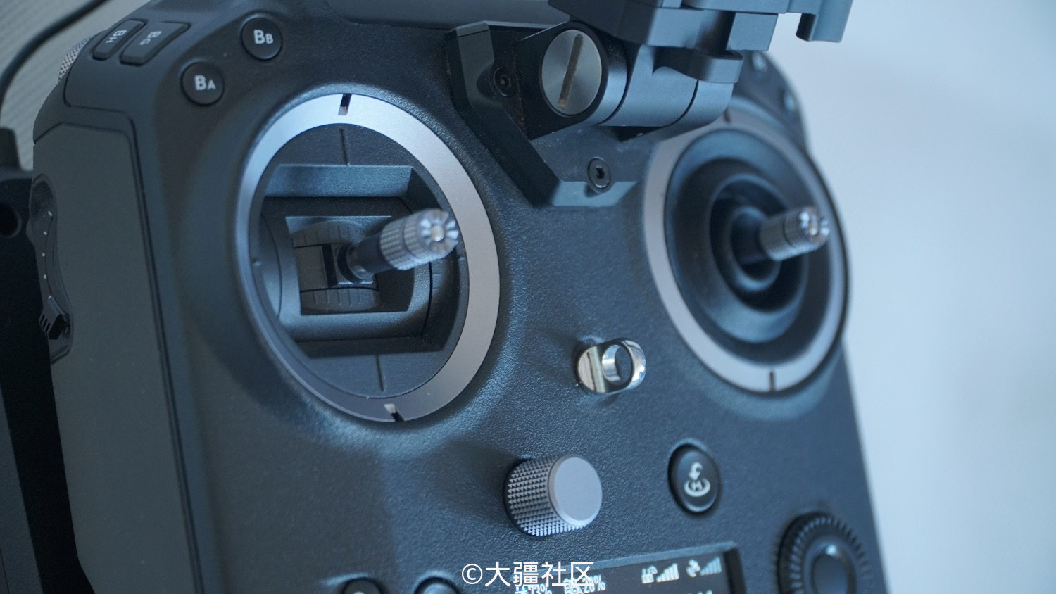

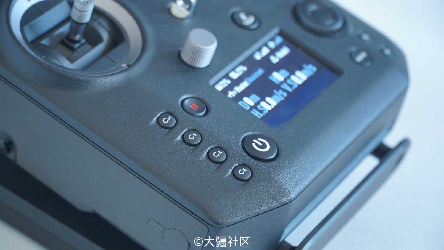

       外观:c控采用了工业设计的外形,得益于大疆优秀的表面处理工艺,让工业塑料也能呈现金属质感,握持部分使用软性材料带来了更好的使用手感,标配了一块高亮led方便实时查看飞行器和相机的基本参数。c控集成crystalsky安装座,将usb-c数据线内置,减少了线损的几率。C控的配件中还附带了两个摇杆防护罩,能够有效防止雨水、灰尘进入摇杆内部,保护罩可更换算得上用心的设计,方便拆卸、清理。
cendence附带了可拆卸摇杆防尘罩
      手感:经过一段时间的实际使用,飞手和云台手对c控的遥控手感给予了肯定,相比悟2原装控中位更清晰,回弹力度更合适。但是操控者的习惯各有不同,如果留出摇杆力度调节孔将会更方便。
类似于专业相机的功能键设计

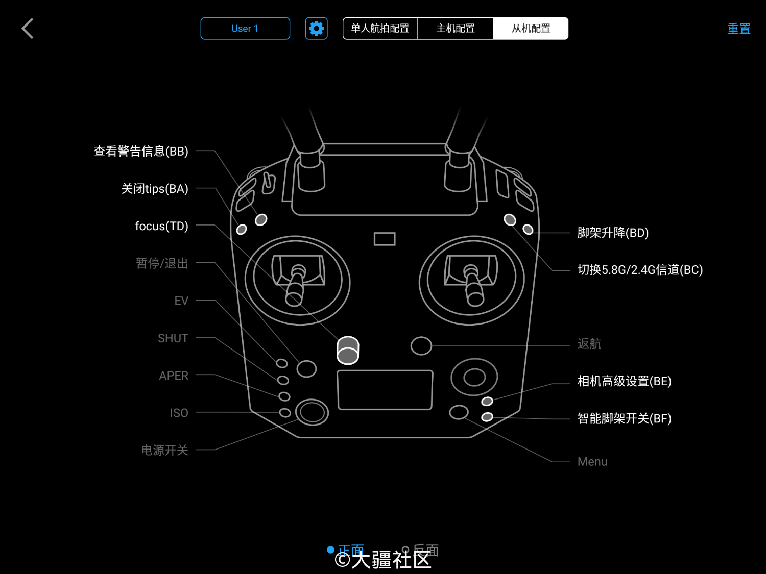

       功能键:对于相机参数的调节,c控更加直观、高效,通过左侧4个相机功能键配合转轮,可以一一对应调节。多达10自定义按键便于设置常用功能,在不同的使用环境下,一键调出相应功能,非常方便。
遥控器设置界面:通过app里的遥控器功能自定义选项我们可以很直观的对功能键进行设定

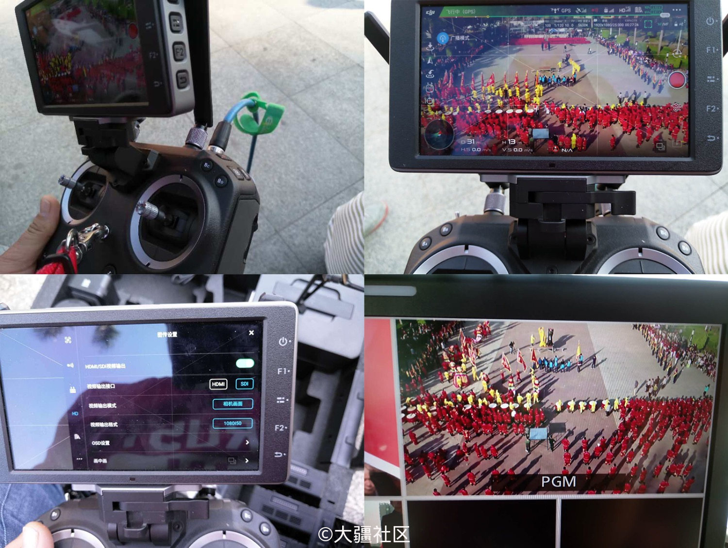

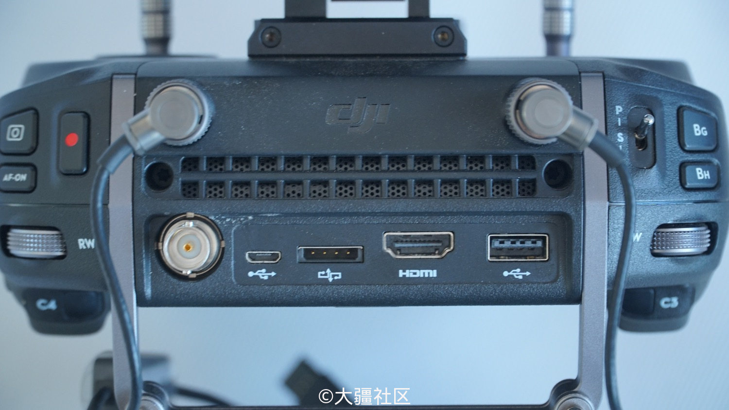

不仅配备了常用的USB、HDMI等接口,最惊喜的是c控还配备了标准sdi接口。
标准sdi接口更方便执行直播任务
      使用标准sdi线连接导演监,在执行直播任务时也可以直接接入导播车或导播台,提高传输稳定性的同时也简化了操作流程。

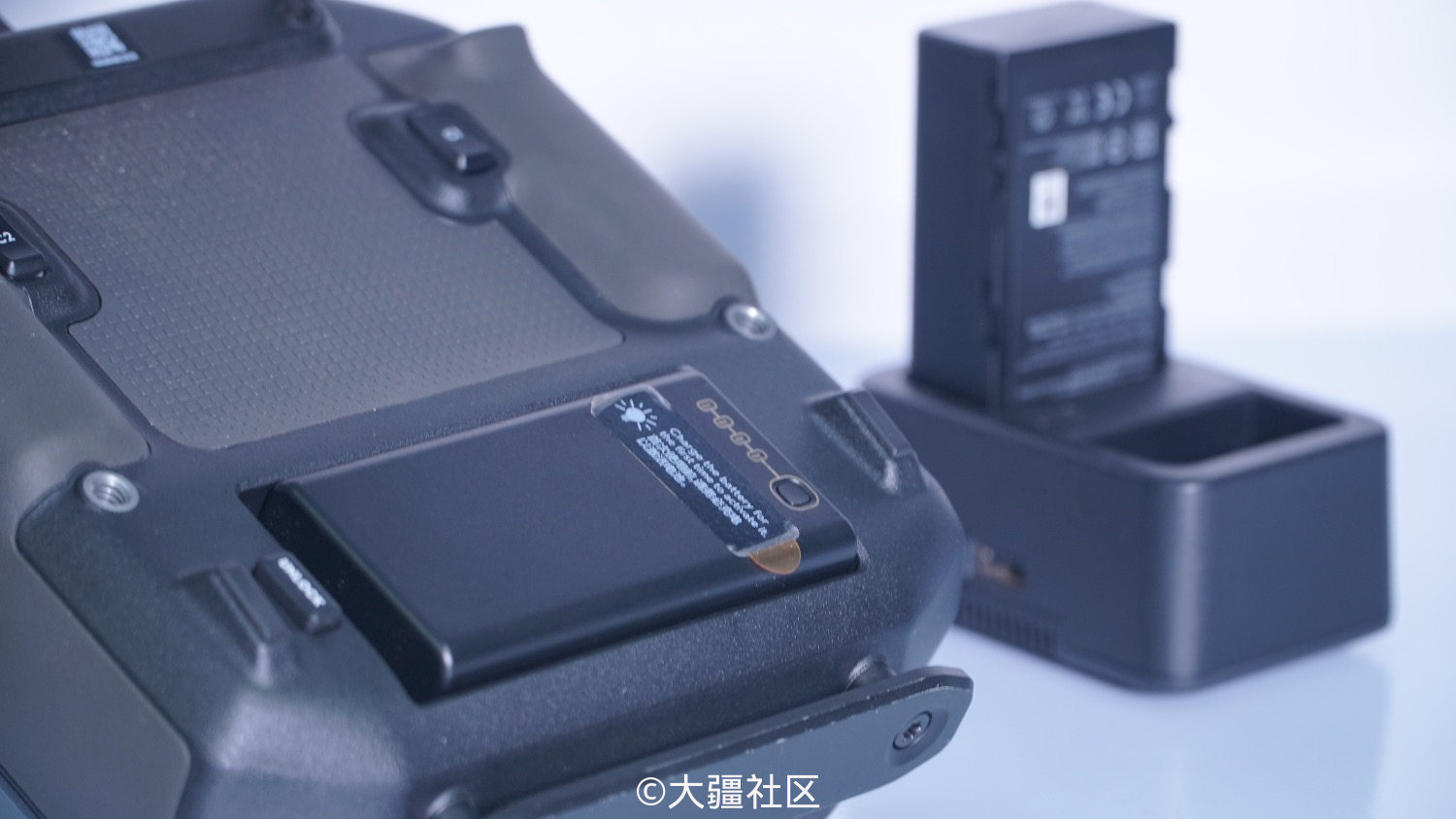

可更换电池设计,电池与crystalsky通用
       续航:c控采用可更换电池设计,使用的是与crystalsky通用的wb37电池,以15分钟一个起落计算,每个起落耗费6%-8%的电量,一块电池基本可以满足8-10个起落的航拍任务需求,如果拍摄密度较大,建议多备一块电池。

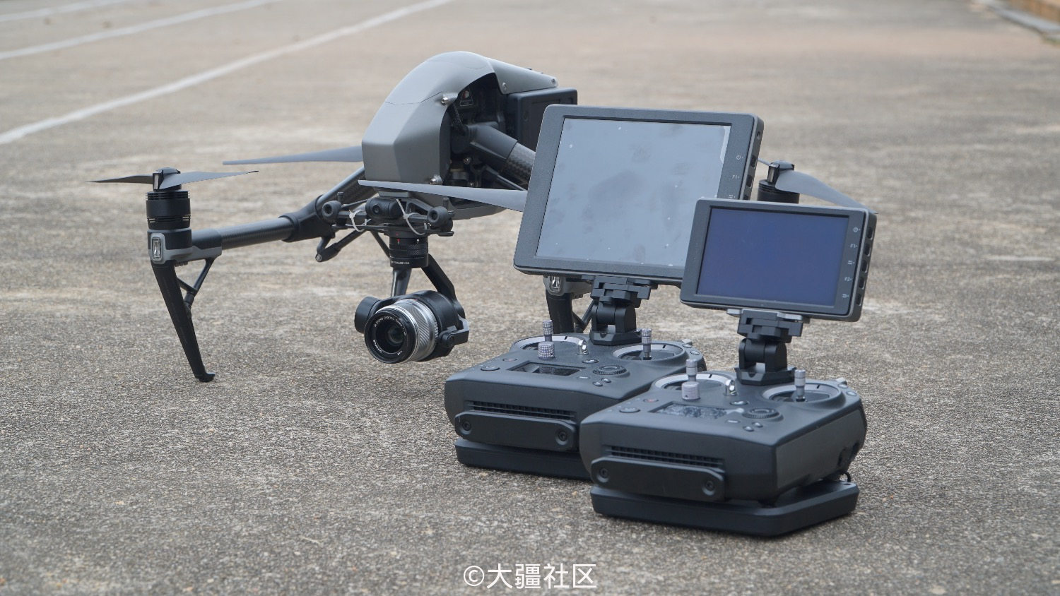

inspire2+cendence+crystalsky专业配置

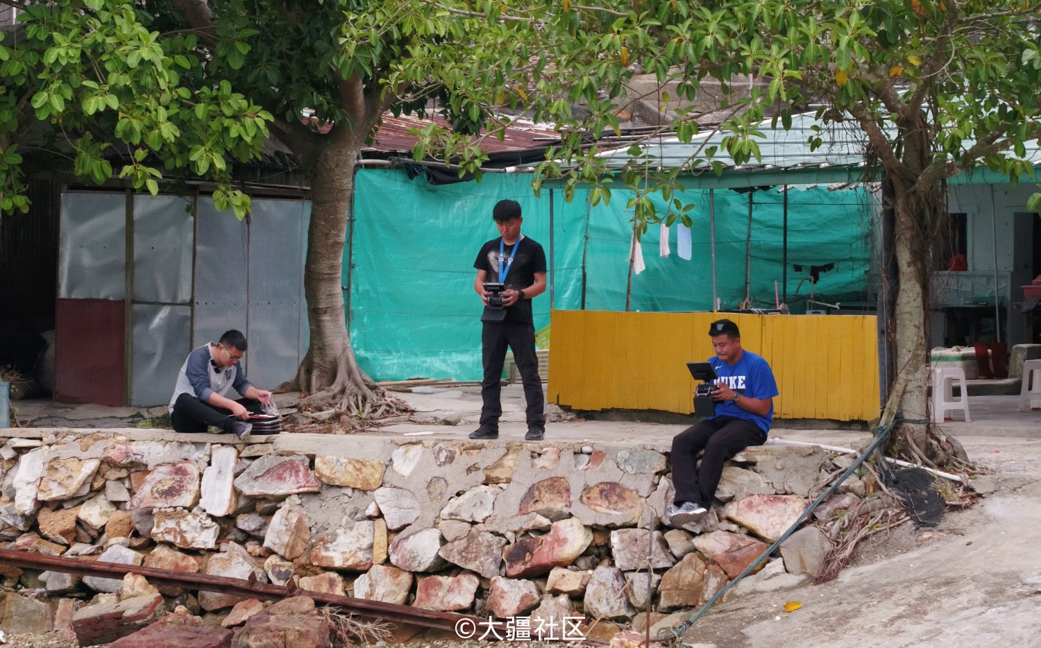

为了直观的体现inspire2+cendence的实际应用中的表现,我们结合一段视频来分析,此段视频是近期我们团队参与拍摄某真人秀节目中的一个场景:在海岛上三组嘉宾在同一时间点的三个不同区域执行任务,而导演要求在只有一组航拍的情况下能尽可能拍摄到三组嘉宾所在区域,整个拍摄区域半径1.5km地形起伏障碍物多,在踩点观察后,我在整个活动区域中心位置选择了一处起飞观察点。
真人秀拍摄就是这样,有人在吃,有人在干
       得益于cendence稳定的信号接收及inspire2优异的性能,我们在一个起落内拍摄了足够多的有效素材,同时cendence主从控时可以通过侧面的拨杆(RD)快速调整飞行器感度及云台速率,对于有限时间内拍摄多景别还是很有帮助。

大咖来了呀,摇杆力度调节孔撕开隔热胶即可调之。

是的,但明显是方便维修,而不是方便调节的设计

不要撕胶皮,调力度我们最终是这样设计的,后壳非常好拆,拆开之后调。

期待视频,其实还是留出隐藏孔直接背面调节最方便
