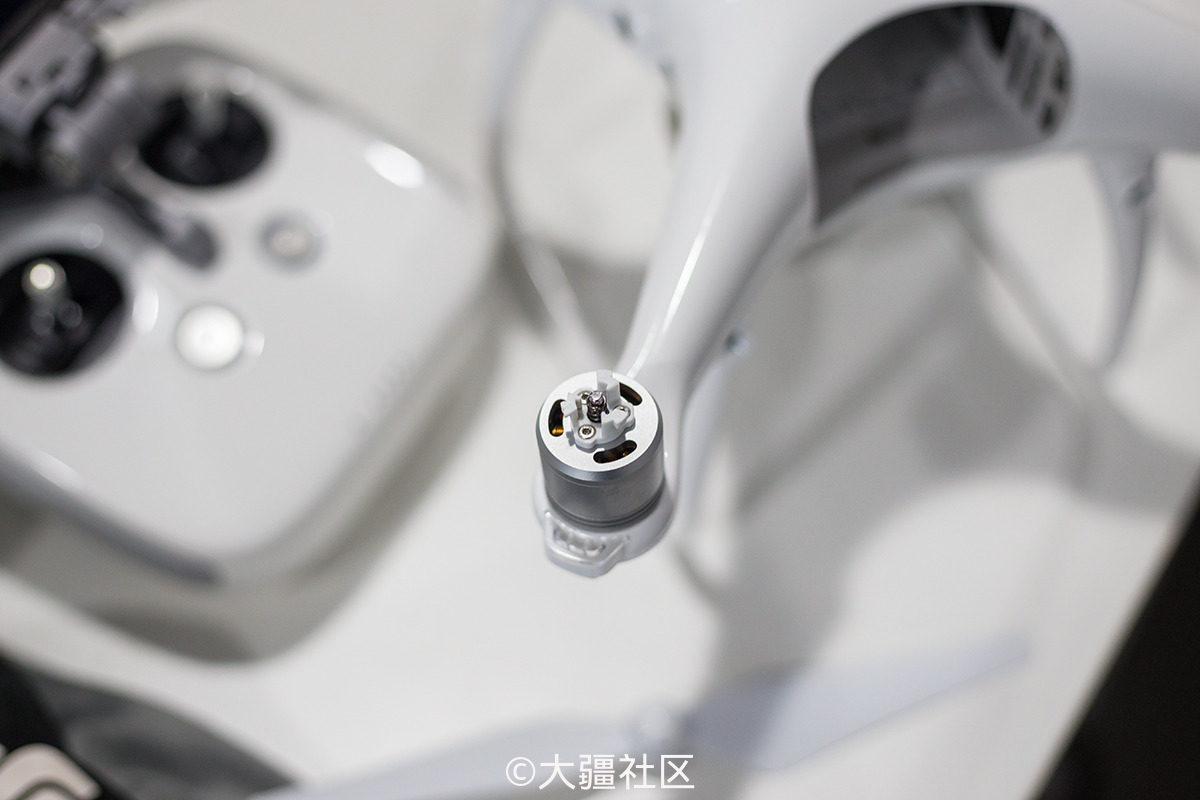

      ·电机防护
      电机进水虽然不会立马体现在飞行安全上,但会加速电机的老化,增加飞行的风险,因此在飞行准备的时候,用小胶布粘住图中红色的部分,可以在一定程度上增加电机防水的能力,寒冷的天气让我们不用担心电机散热的问题。
电机散热位置可以选择性贴封条

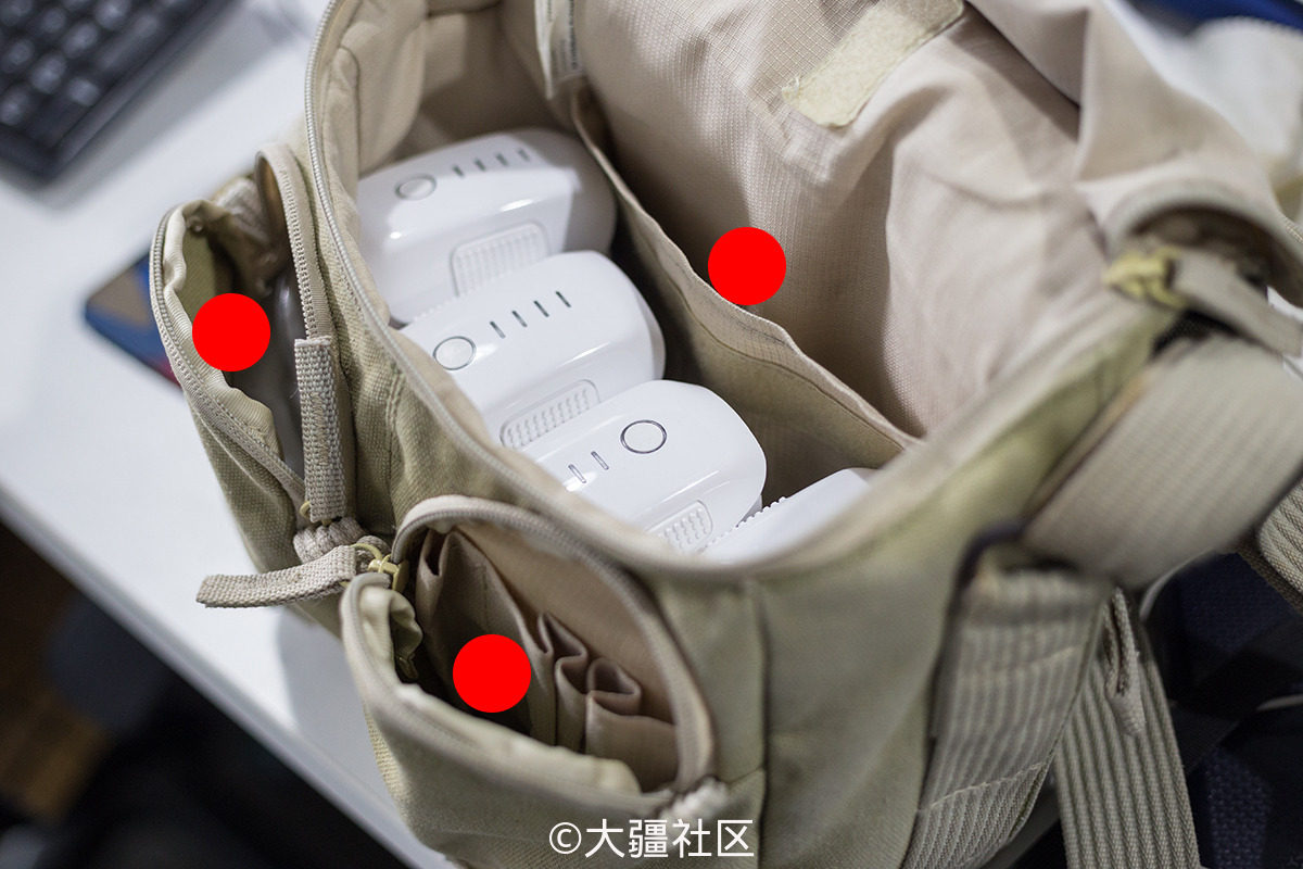

      ·电池保温
      电池是航拍器唯一的能量来源,直接关乎到飞行的安全,在低温环境中,app也会弹出“将飞机电池预热至25度以上”的提示。这是由于锂电池等化学类电池的放电特征决定的,化学类电池的放电过程其实就是化学反应的过程,而这个反应过程是有个最优的温度条件的,往两边偏离这个最优点,都会影响锂电池的放电效能,由于电池突然断电导致的炸鸡不占少数。
      我们可以将所有电池,包括飞行器电池,高亮屏电池等锂电池放置在单独的一个包里,例如下图中就是将所有电池放在了一个小的摄影包内,同时分别在红圈位置上放置3个暖宝宝,当然了如果拍摄地点开车就能到达,也可以直接放在空调出风口吹热了再出去。
单独放置一个包
