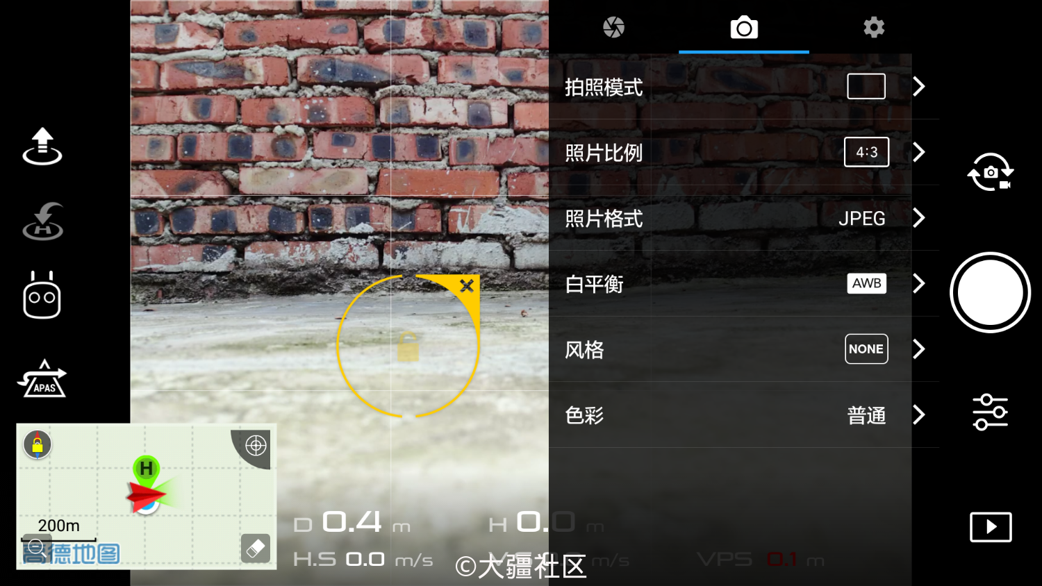

照片设置:4:3比例,单张拍摄,JPG直出(因为RAW的效果很大程度上取决于后期,所以我决定画质对比不用RAW格式),白平衡自动,风格和色彩全部用默认值。
视频设置:采用4K 30FPS,MOV格式,白平衡自动,风格和色彩全部用默认值。

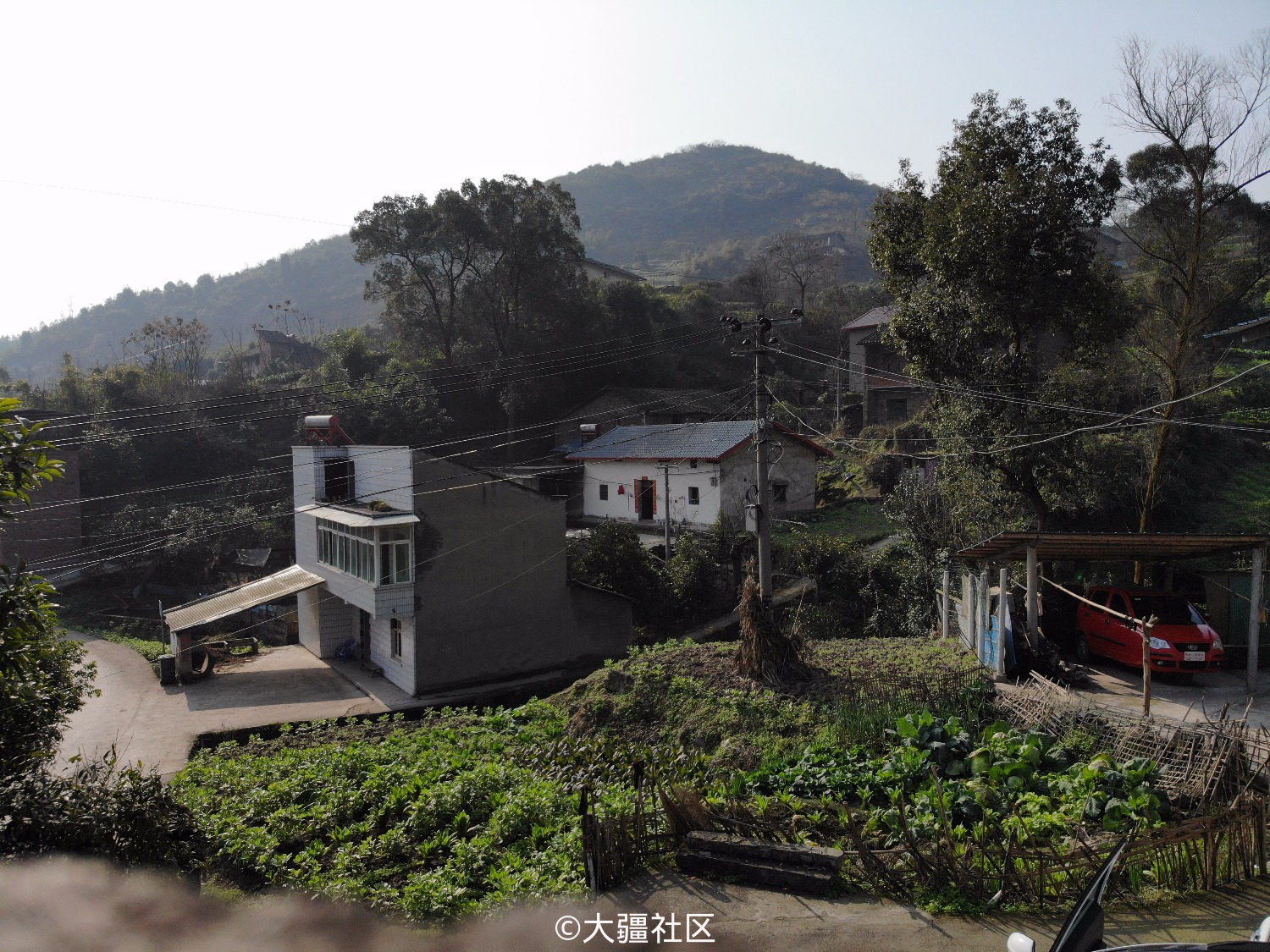

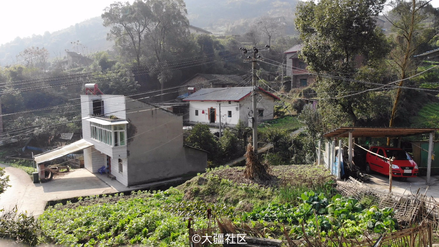

第1组对比照片:Mavic Air拍摄
第1组对比照片:Mavic Pro拍摄
第2组对比照片:Mavic Air拍摄
第2组对比照片:Mavic Pro拍摄
第3组对比照片:Mavic Air拍摄
第3组对比照片:Mavic Air拍摄
把第一组样张放大到100%进行对比,除了色彩和亮度上有所不同,整体画质上差别很小。
总结:照片拍摄方面总的来说Air和Pro没有本质差别。直观感受上,在JPG直出的情况下Air的颜色更加鲜艳,饱和度较高,画面亮度比Pro低,更讨好眼球。而Pro的画面则明显偏亮,颜色清淡一些,更接近人的肉眼所见,但问题是容易过曝,强烈日光下最好降低2~3档曝光补偿,有条件的可以使用ND镜提高画质。

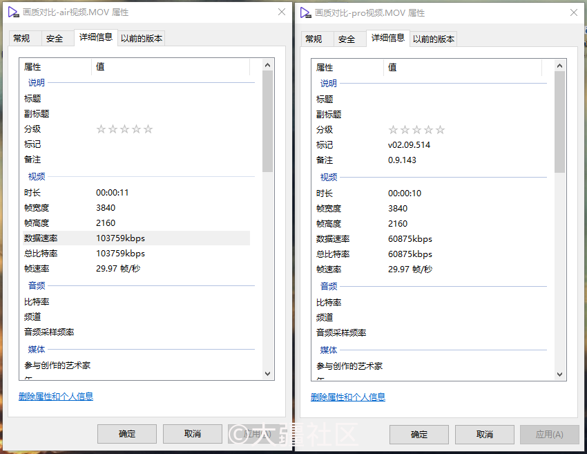

从视频属性可以看出,Air的4K视频码率是100M,Pro是60M,和产品参数介绍一致

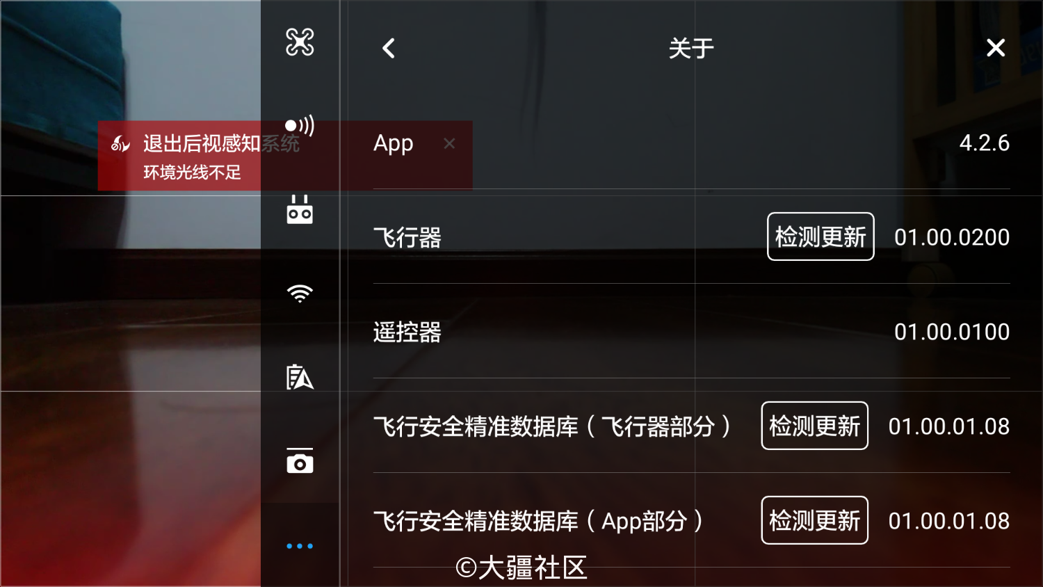

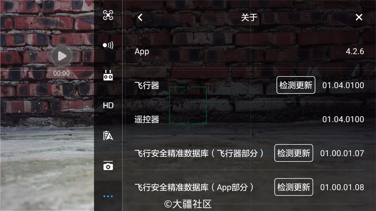

首先交代一下两架飞机的固件版本以及APP版本:
Mavic Air的版本信息(到手后就升级到了最新版固件)。APP为4.2.6
Mavic Pro的版本信息。固件虽然不是最新版,但也还算比较新了。APP均为4.2.6

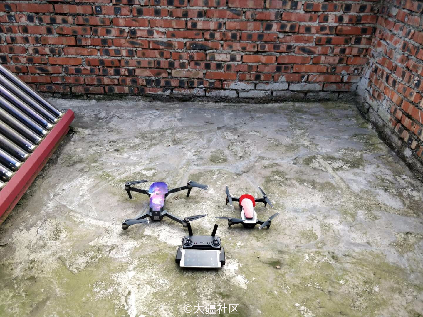

起飞地点为山沟深处一间民房的2楼房顶,虽然比较狭窄,但视野开阔,保证信号无遮挡。检查飞机状态无误、电池满电后,依次起飞,爬升到100米高度并向同一个方向匀速飞行。因为起飞处位于半山腰,本身地势较高,因此向山下飞行的话100米高度完全足够。

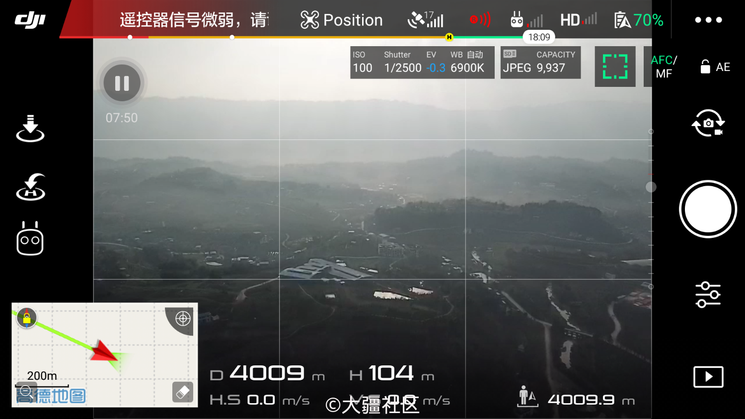

接下来该Mavic Pro上场了,拉距结果如下:
Mavic Pro的最终成绩为4009米,算作及格。和Air不一样的是,这个成绩对于CE模式下的御Pro来说已经是极限了,其实在3600米开始就已经陆续出现信号弱的提示,能坚持到4000米已实属不易。值得一提的是,即使图传信号已经只有1格,但是画面仍然比较流畅,没有出现严重的花屏、卡顿现象。
御Pro的飞行速度就要比Air快的多了(毕竟飞行路程长了近1倍),全程保持12~14m/s匀速飞行,最后落地还有33%电量。要知道,Air是用的新电池,而Pro的3块电池已经全部超过40循环了!这样的续航成绩实属不错!
总结:拉距测试上,只看结果的话当然是御Pro毫无悬念的秒了Air,但是这么对比其实不公平。讲道理,Air的增强版WIFI图传的表现完完全全对得起“增强版”三个字,也对得起它的价格,大多数情况下都是完全够用的。况且,当天测试时我用的5.8G模式,如果改成2.4G信道,在那种无线干扰很小的环境下,拉距效果只会更好。
