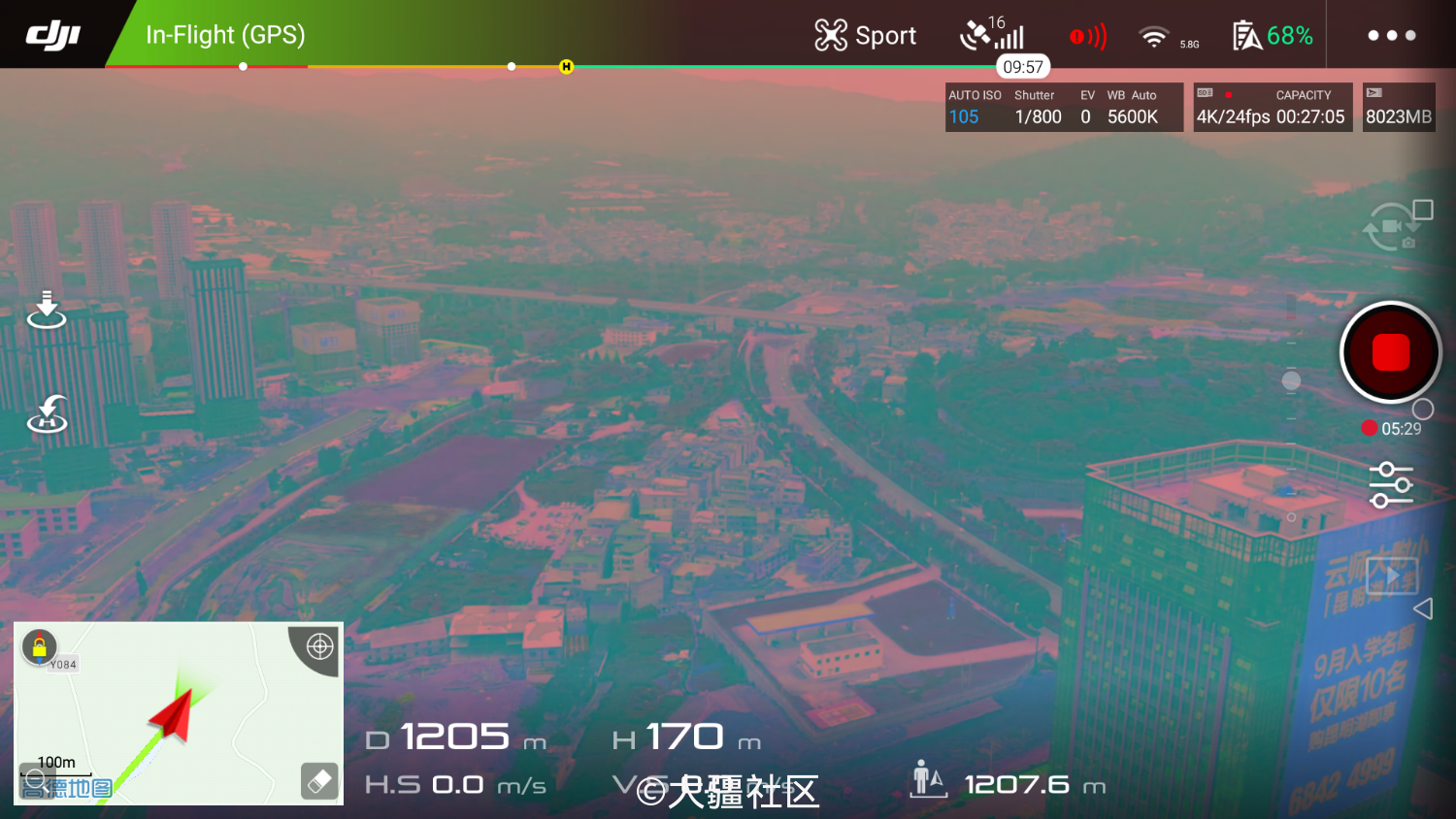

您好,您使用的移动设备型号是?是否有尝试更换其他移动设备试试呢?

我也出现了,确定不是手机原因,手机已经关闭所有无关程序,很流畅,

之前我还回复你是不是hdr原因,结果今天我飞也出现了 https://bbs.dji.com/forum.php?mo ... 1&extra=#pid2541056

您好,移动设备发热后会导致cpu降频,会影响图传质量。 建议您更换其他移动设备试试,看看是否也有这个问题。 以下是测试过的推荐兼容列表: 兼容 iPhone 5s, iPhone SE, iPhone 6, iPhone 6 Plus, iPhone 6s, iPhone 6s Plus, iPhone 7, iPhone 7 Plus, iPhone 8, iPhone 8 Plus, iPhone X, iPad Air, iPad Air Wi-Fi + Cellular, iPad Air 2, iPad Air 2 Wi-Fi + Cellular, iPad mini 4 and iPad mini 4 Wi-Fi + Cellular. 此 App 已针对 iPhone 8、 iPhone 8 Plus优化 。 兼容Samsung S8, Samsung S7 edge, Samsung S7, Samsung S6, Samsung S5, Samsung NOTE4, Samsung tabs 705c, Ascend Mate 9, Ascend Mate 7, Huawei Honor 8, Huawei P8 Max, Vivo X7, Xiaomi 5, Google Nexus 6p, Nexus 9, Google Nexus 7 II, LG V20。

原片没有的话,感觉数据线或者移动设备问题的可能性比较大

APP版本是4.2.20,飞行器固件版本是1.00.0400,遥控器固件是1.00.0100,手机是华为P20,在日常飞行中,每次都发热,出现问题前和出现问题后发热感觉基本上没有太多变化。

原图好着呢,不应该是手机负荷大,之前是华为荣耀7,2年前的机子,没出现过这个问题,现在是华为P20,不应该呀。

感觉是手机解码跟不上
