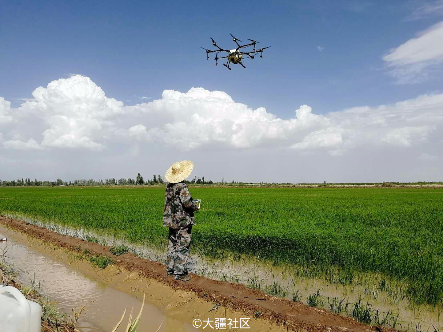

作业效率还是比人工甩好几条街

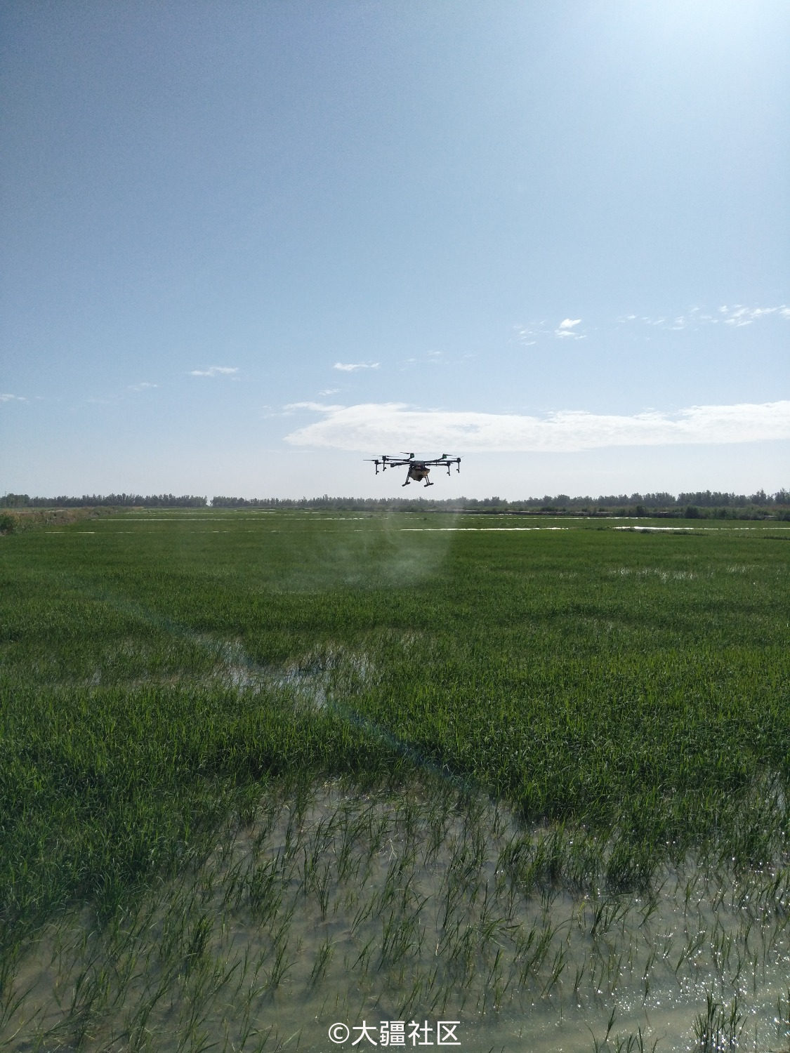

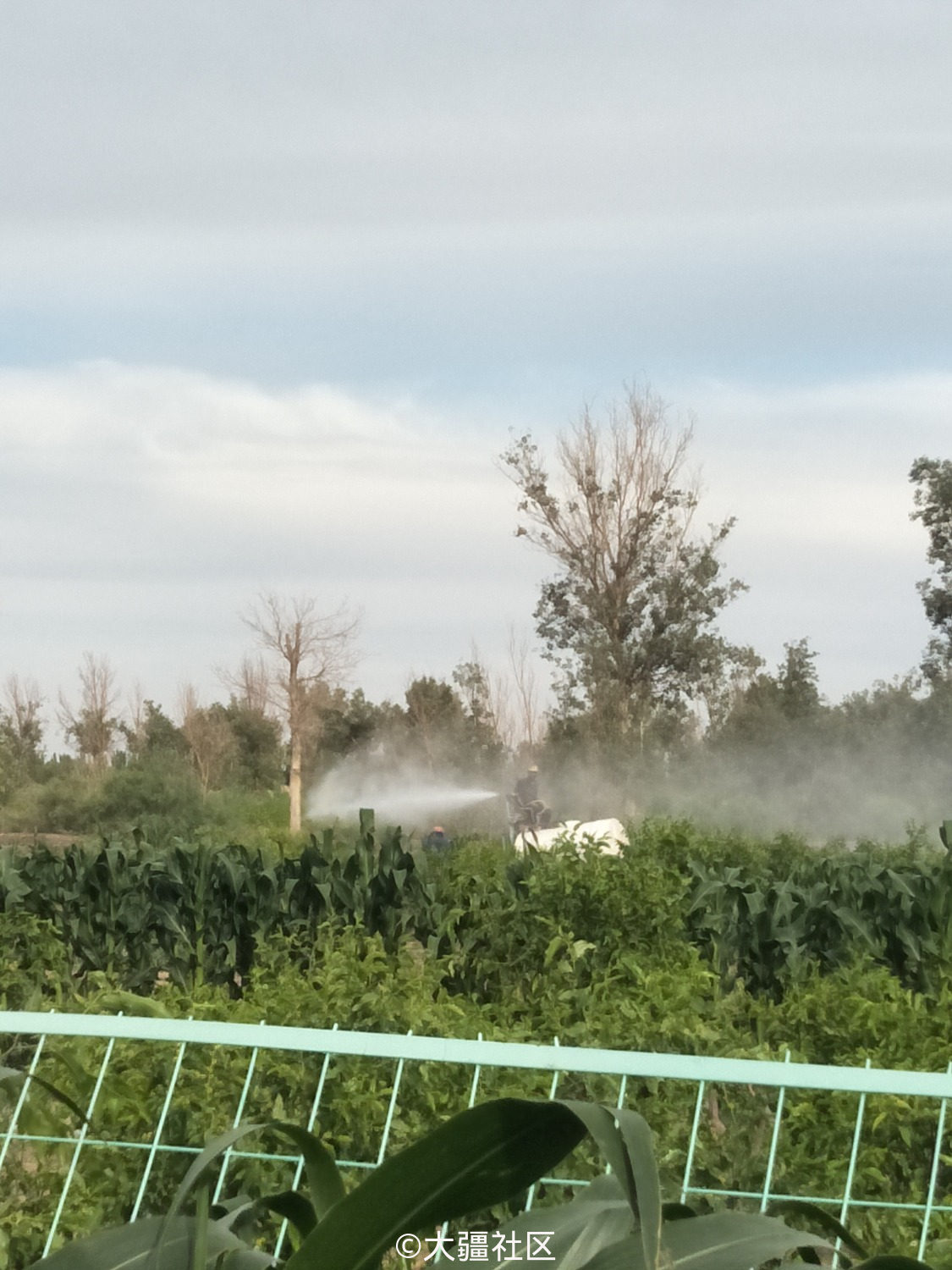

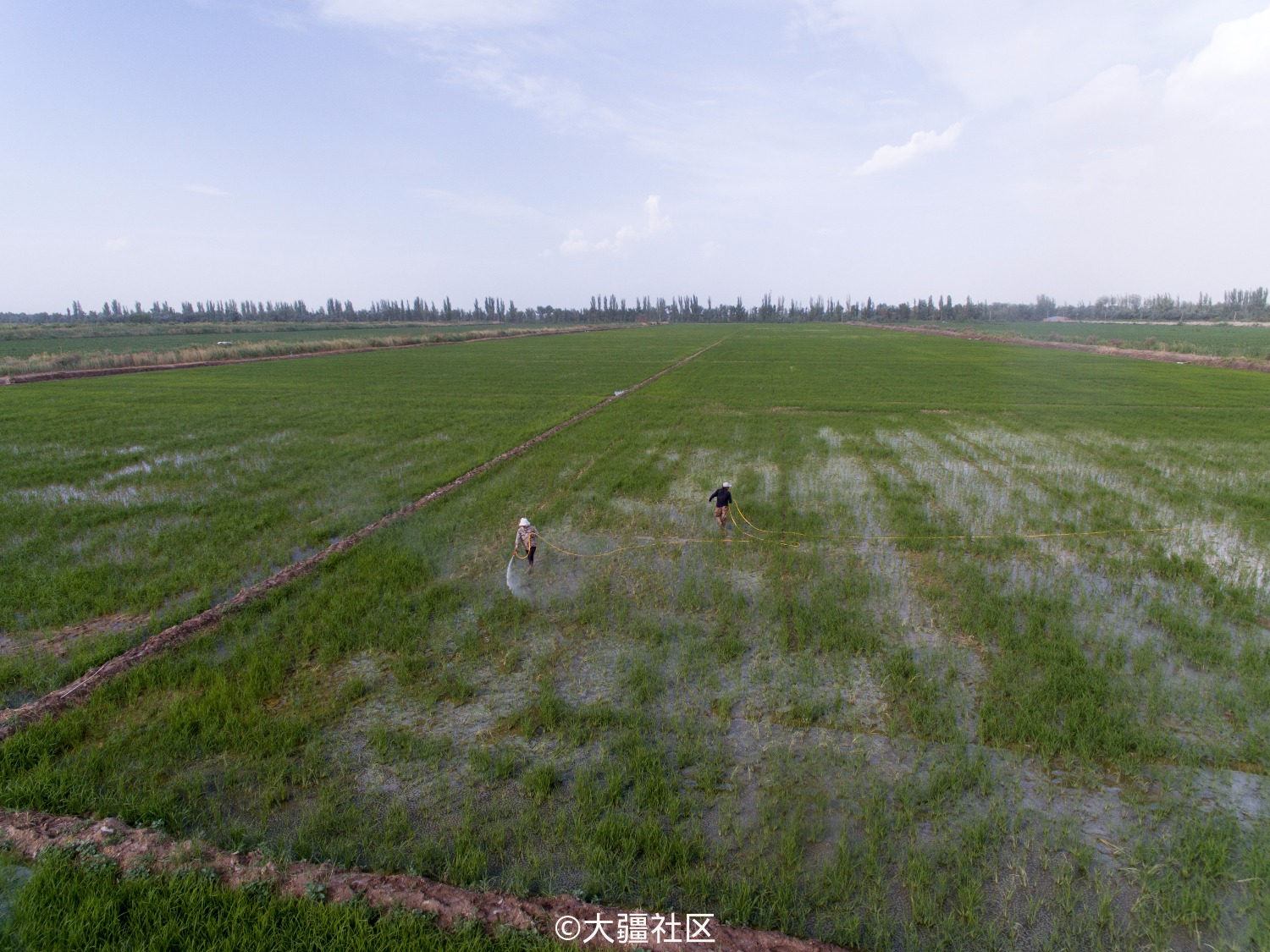

水稻地打药目前我们这边人工居多数,但也慢慢要被无人机取代的趋势。首先是人工成本不低,自己打很累也影响健康。找小工打是不好找的小工的,其实防病虫害的时效性就决定了人工作业的滞后性,低效率的缺点。
实际作业一台机器农户买药不耽误时间,如果提前约好准备好农药打五百亩还是没问题的

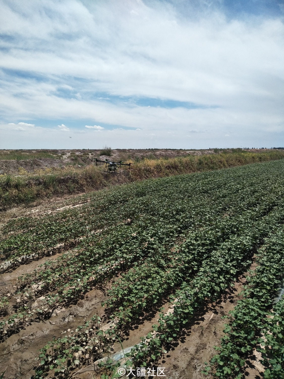

棉花地蚜虫防治
作业1.5小时后的效果

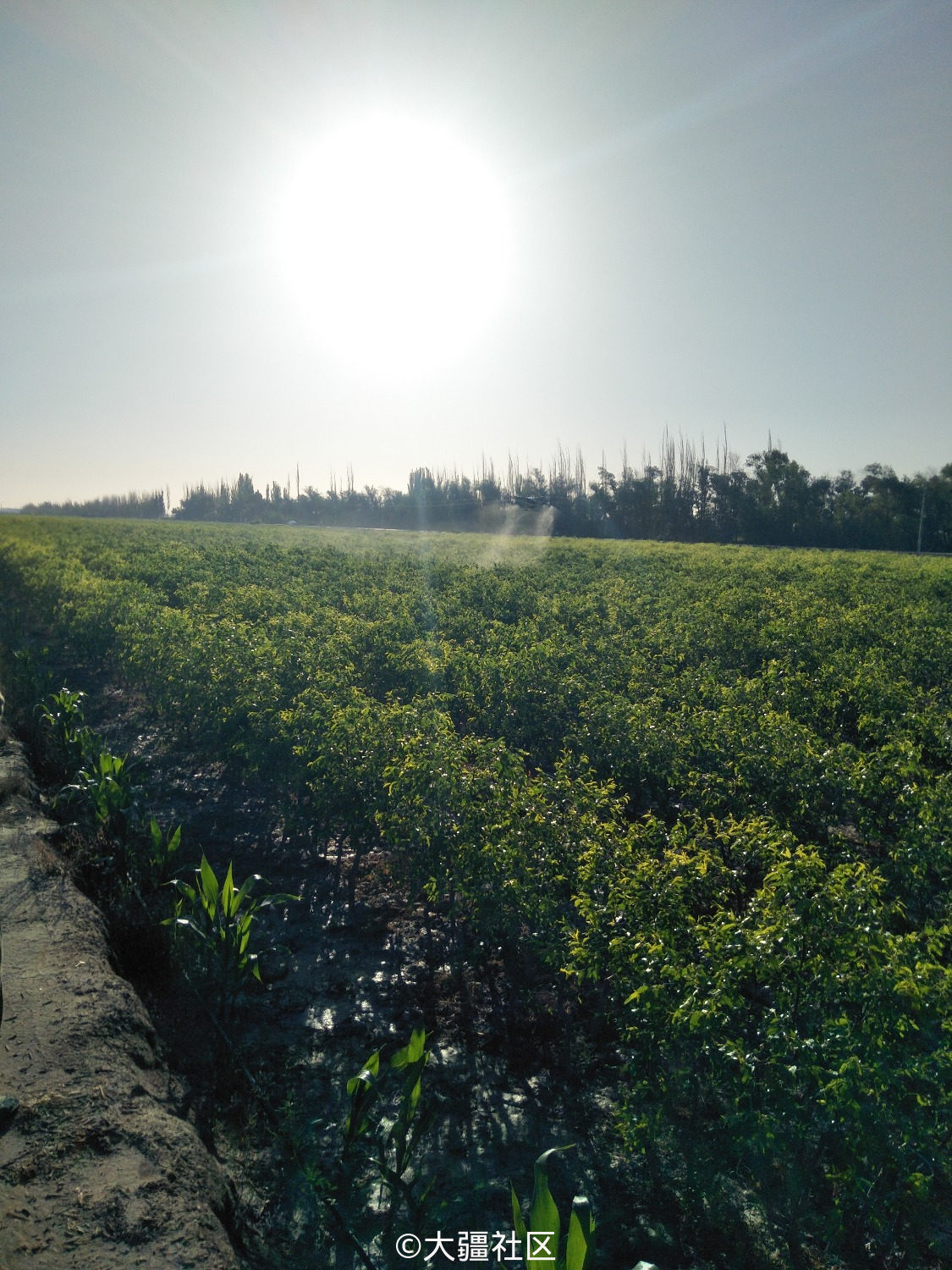

传统的枣树地坐果药打起来也很费事
无人机打药效果不差还节约时间,这块地是第三遍打了,做坐果效果农户满意。

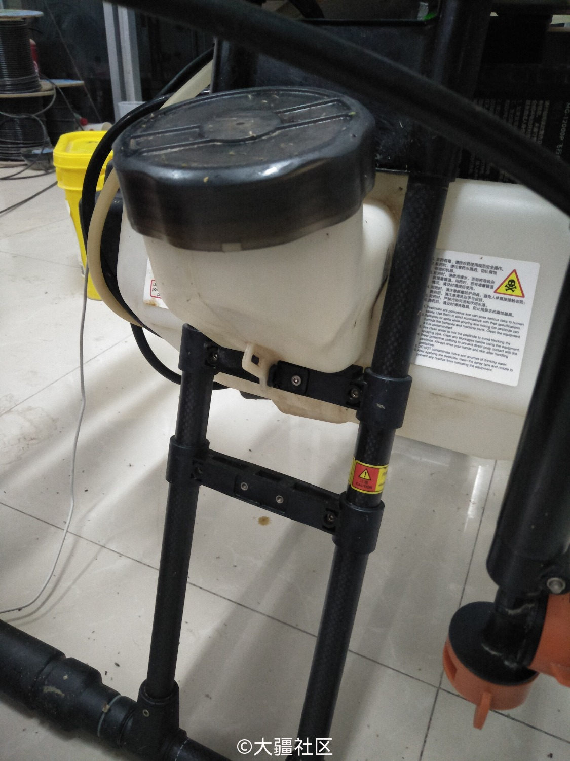

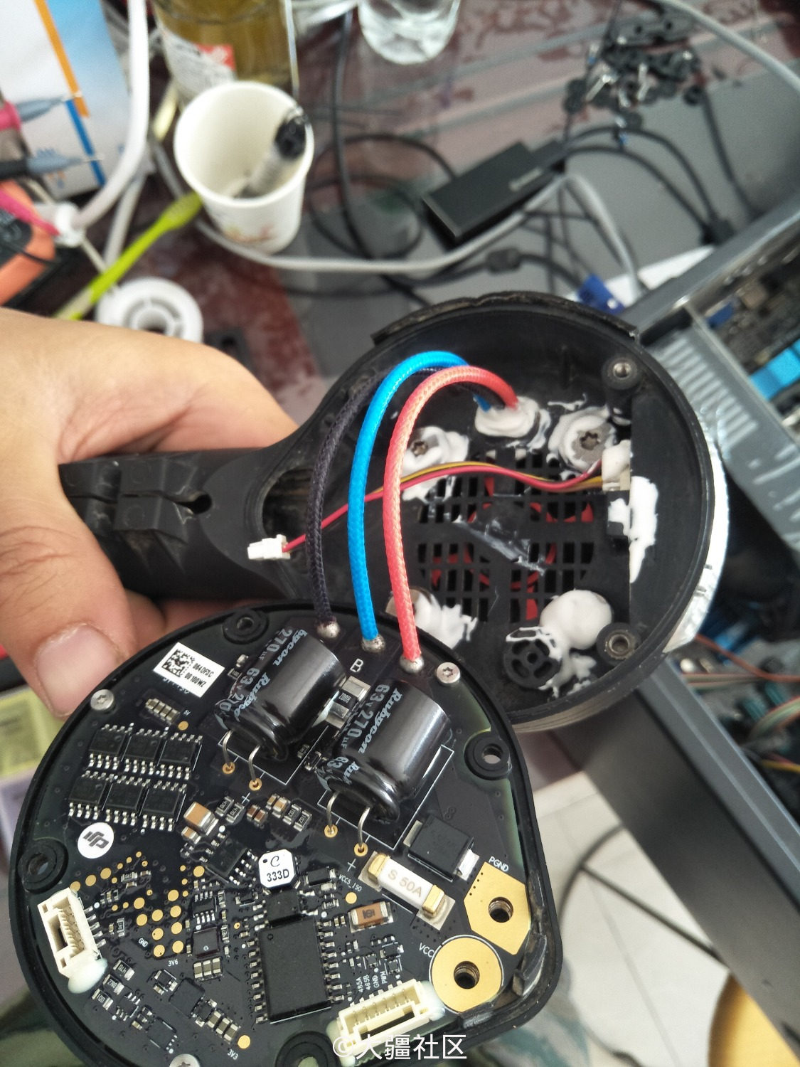

1、指南针模块移至左脚架,避免因加药导致的腐蚀,液体渗透造成指南针及其线路损坏。可以升级GPS端指南针延长线,把右侧带指南针脚架改到左脚架。

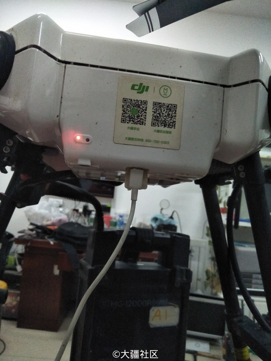

2、改进电池端XT100L插头及信号线,可用户自行更换有问题的线材。

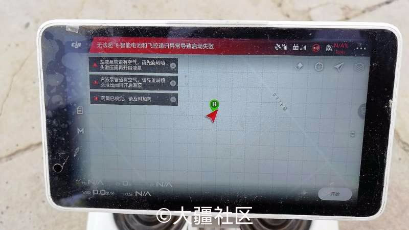

最近这段时间平凡出现电池通讯异常,涉及1S 1P电池,建议大疆加强品控,同时把电池线材配件尽快上线方便维修。

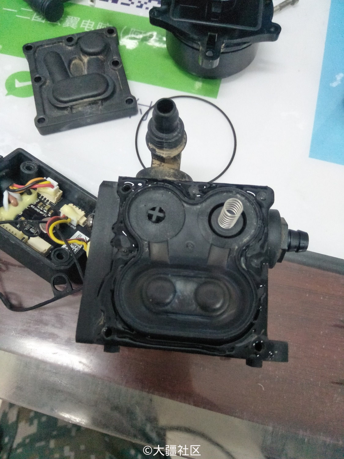

10、希望商城提供水泵密封胶圈,一般水泵都是长时间使用导致密封圈被药业腐蚀出现渗漏,更换胶圈就能拯救大部分水泵,也节约了维修时间和成本。

作业五千多亩地水泵就不行了,在田间进行更换

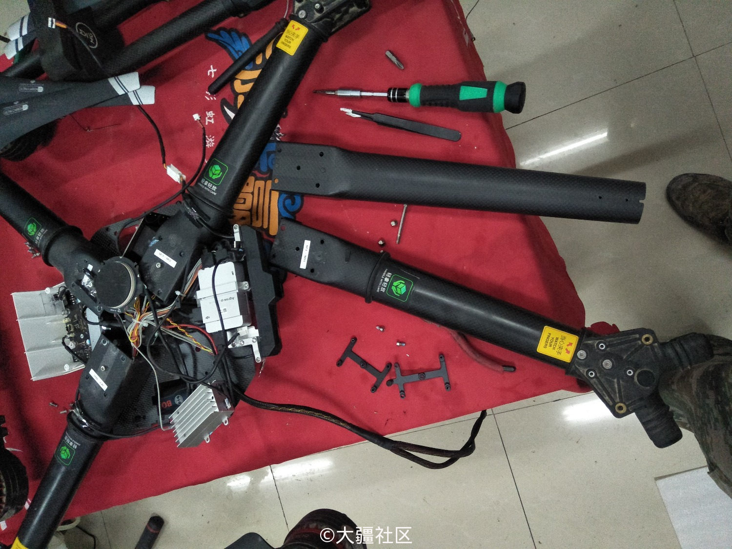

1P更换大臂,只想说以后能不能想个办法改改,换个大臂太麻烦了基本要拆完了

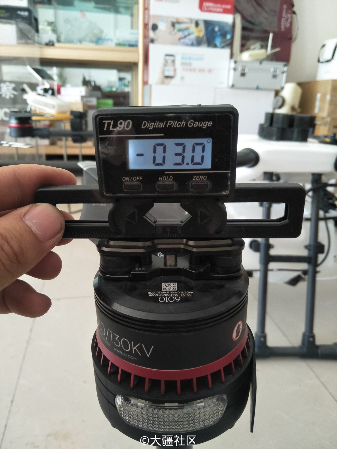

电机角度校准

372088912  Phantom 3 Professional认证用户 2018-11-19 13#
您好楼主请问您的电机倾斜度怎么调的的?方便加个微信吗我的微信号:18080962698
